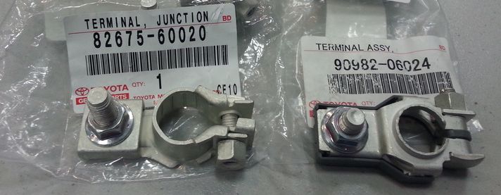

Достали меня эти свинцовые клеммы, замененные при установке большой АКБ, лопаются сволочи со временем. Купил вот эти оригинальные, толстые, стальные евроклеммы Toyota.
- Минусовая - 90982-06024 - 300р.
+ Плюсовая - 82675-60020 - 265р.

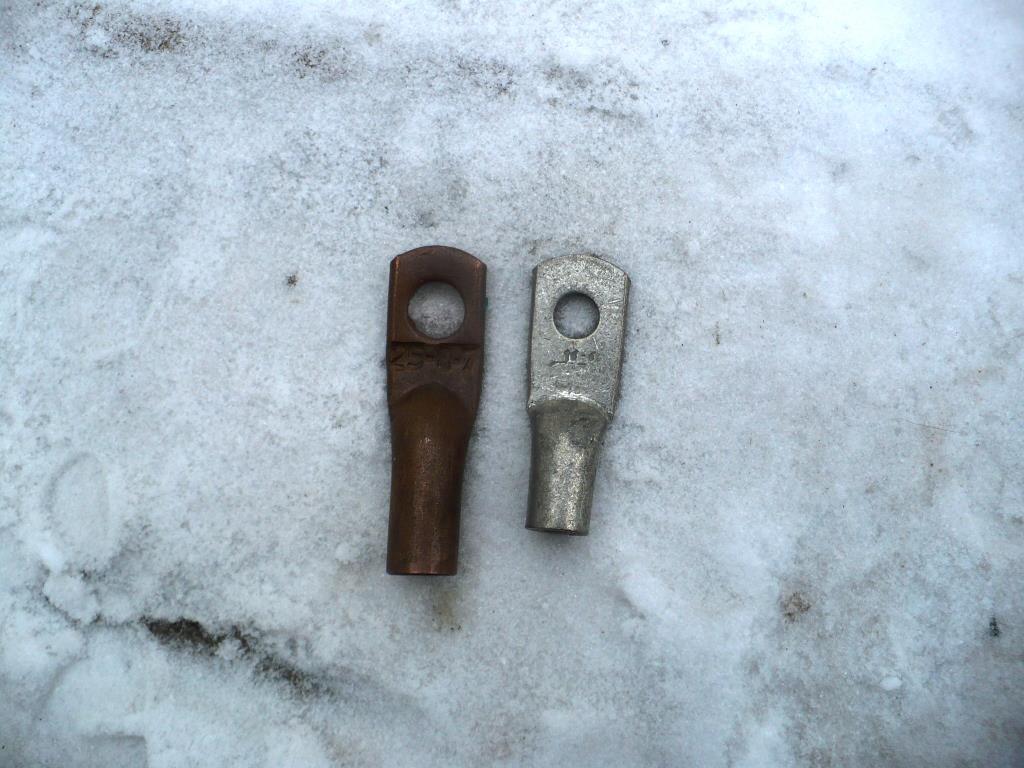

Есть концы под пайку а есть под обжимку(сегодня купил вот такой конец под обжимку)
Скажите можно просто взять концы обжать и поставить такой провод на минус или надо брать другой вариант и паять?
НАКОНЕЧНИК.jpg [ 5.93 КБ | Просмотров: 3601 ]
 Заголовок сообщения: Re: Замена клемм аккумулятора на большие.
СообщениеДобавлено: 14 янв 2014, 09:09
Репутация: 2079

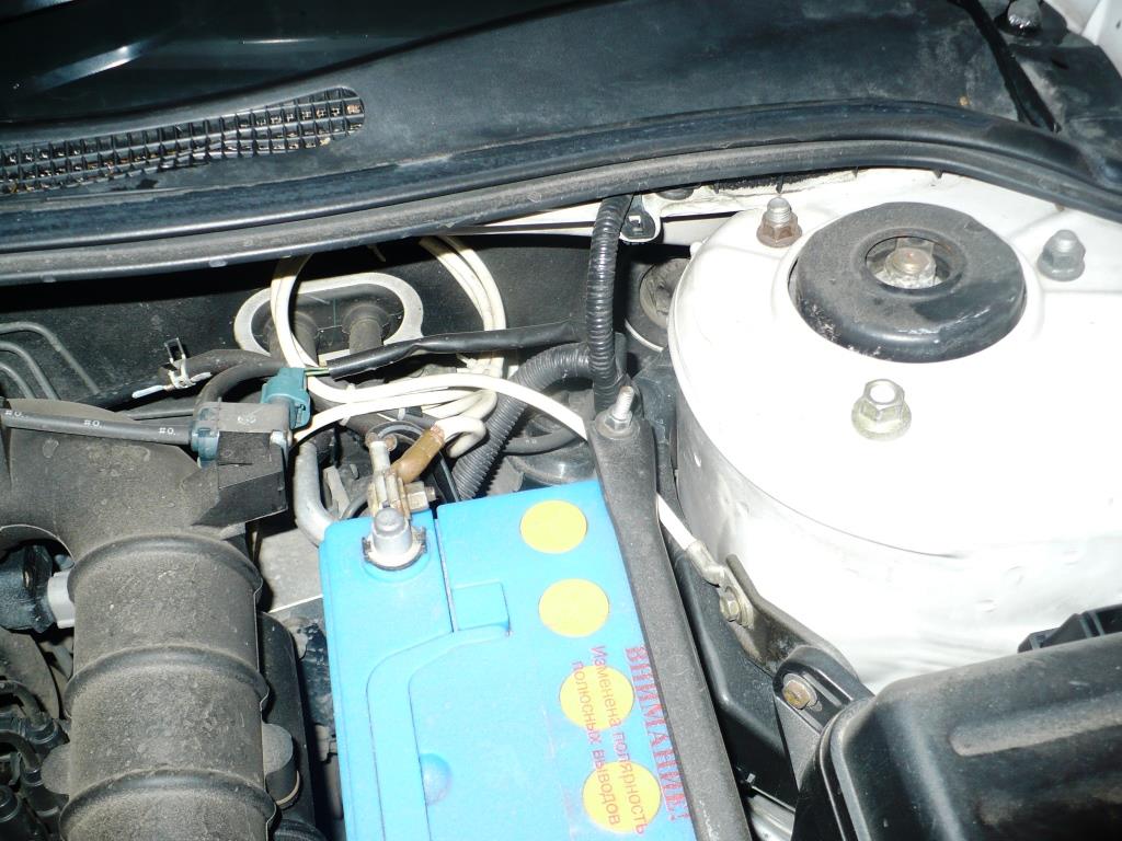

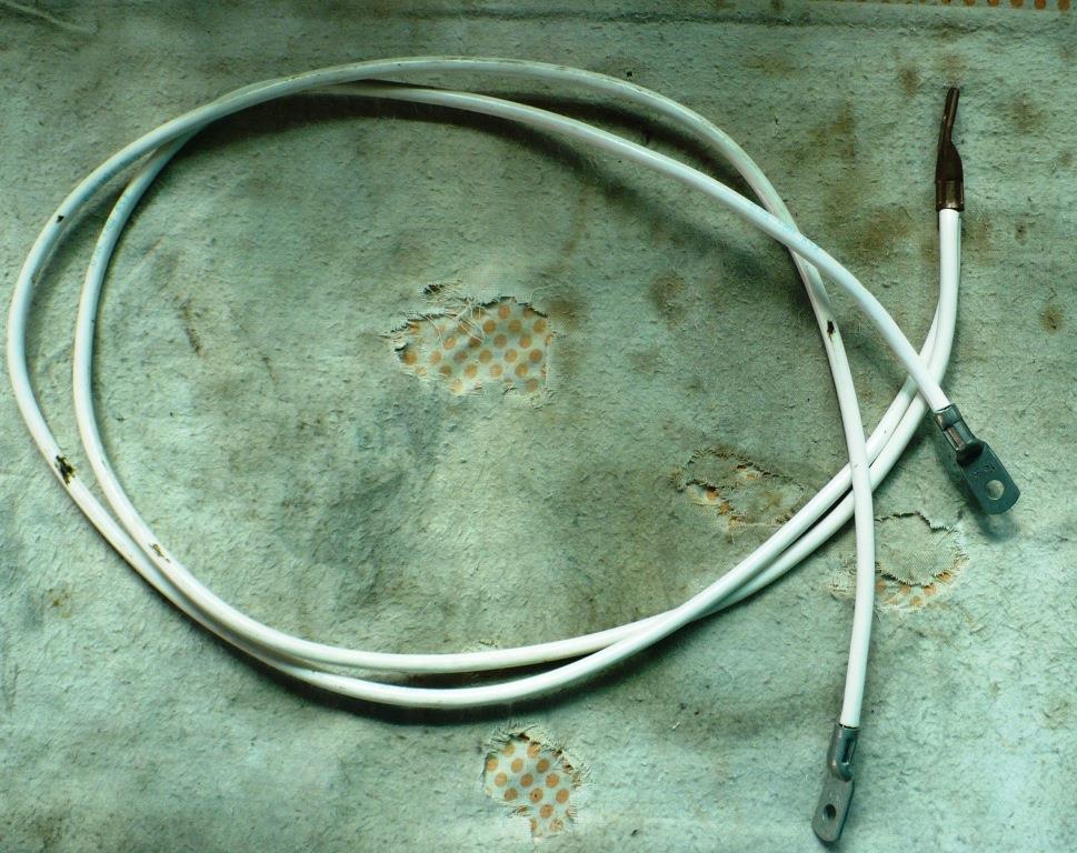

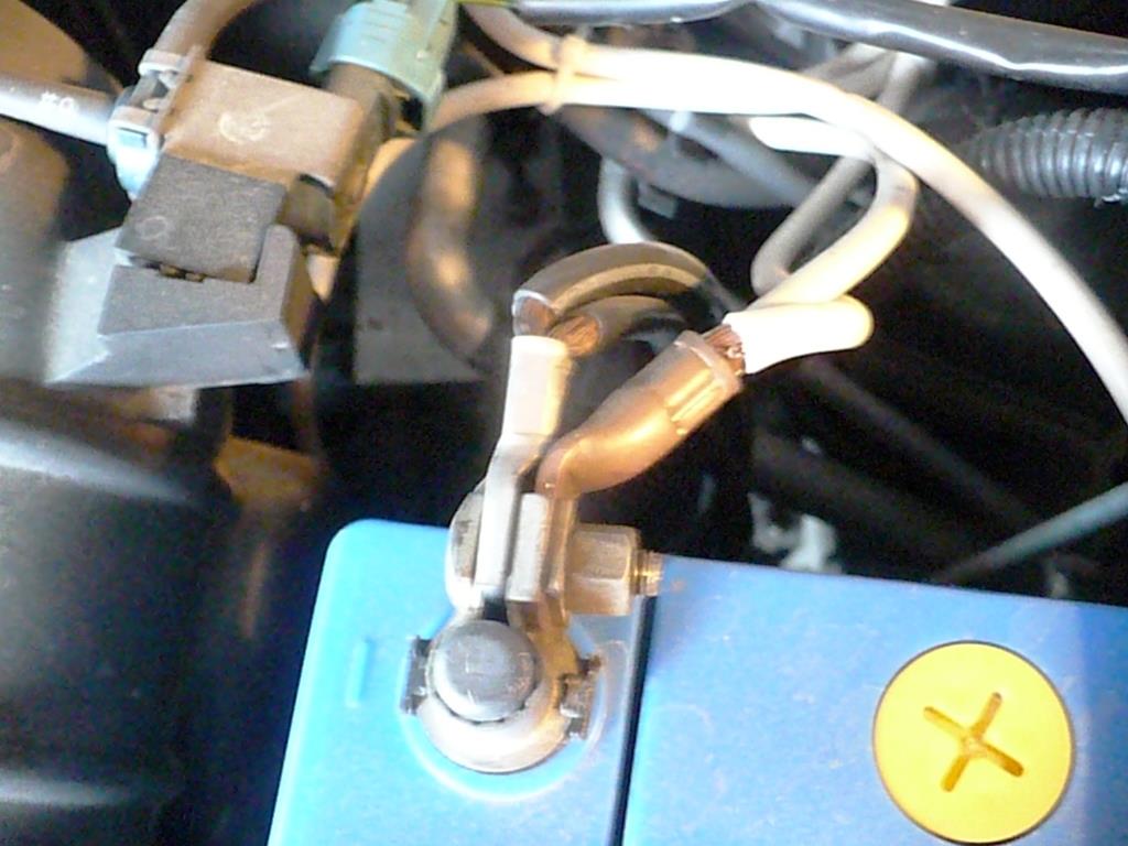

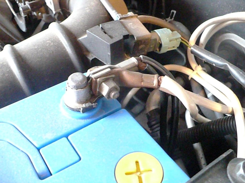

Можно. Провод медный диаметром 6мм вместе с изоляцией. Можно потолше. Изоляция пластиковая, как ты любишь))). Обжимал прессом в магазине электротоваров. Старый провод удалять не стал. Зацепился к коробке вместе со штатным проводом, а к кузову в другой точке, т.к мешала площадка под аккумулятор, зачистил без фанатизма и намазал мовилем. Юзаю второй год.
