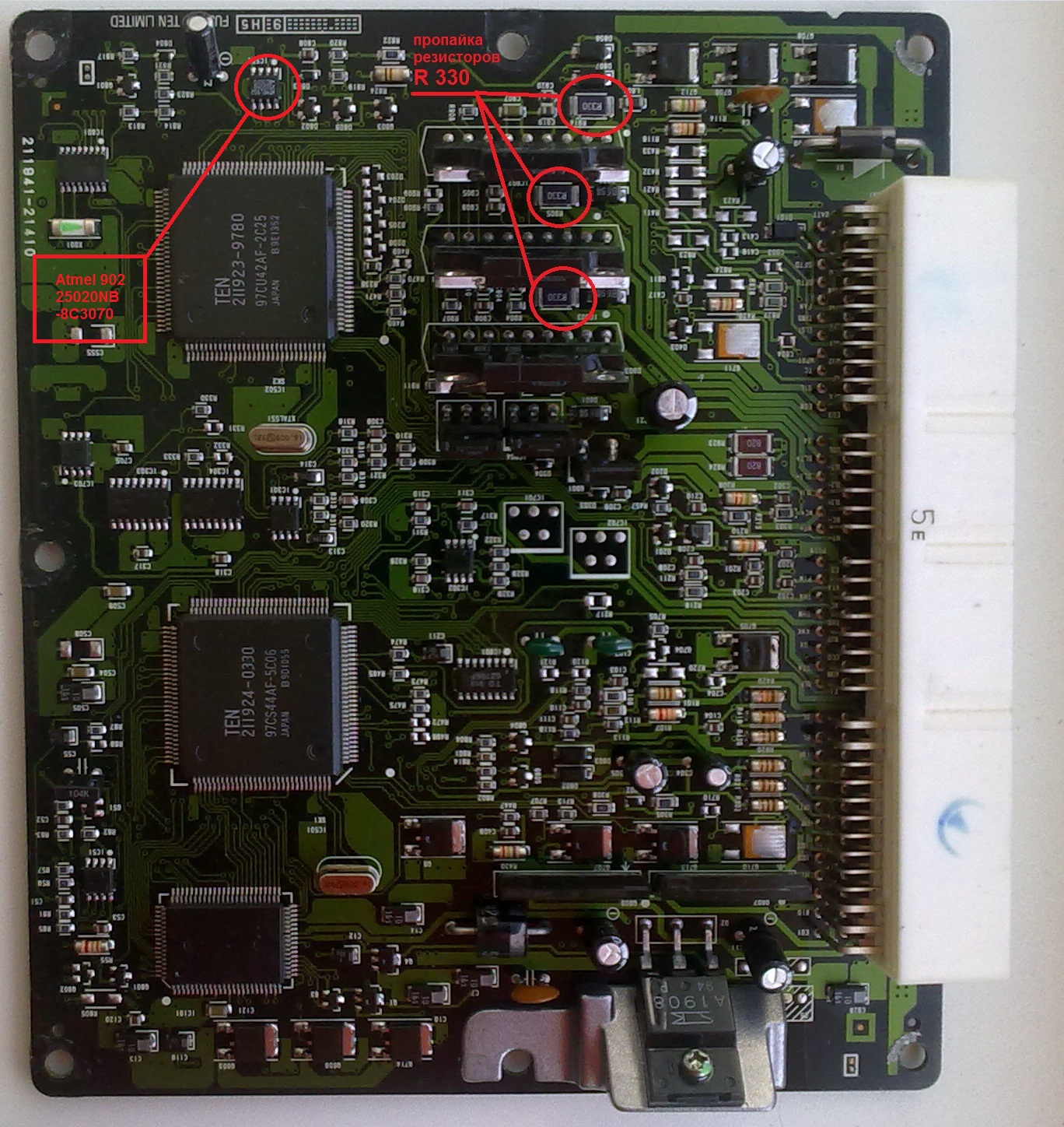

Номер бортового компутера на SV55 - 89661-3H040
Симптомы для ремонта (при условии исправности проводки, БДЗ и датчиков для работы АКПП):
- толчки и затупы переключения передач АКПП;
- пробуксовка или трогается как с третей;
- притормаживание во время наката;
- отсутствие некоторых передач;
- путаются передачи;
Решения форумчан:
- пропайка ножек резистора R330 на плате ЭБУ (от Ранетыч)
- одно из решений от Zlaman - обнуление адаптационной таблицы в микросхеме 25020 (при условии, что резисторы пропаяны при вскрытии)
- отчет о ремонте (адаптация по методике Zlaman) + еще метод + отзыв по ремонту
- вариант решения от fei5656 (нет 4й передачи из-за неисправного кислородного датчика)

Комментарий к файлу: ЭБУ SV55
ECU_89661-3Н040_3S-FE.jpg [ 685.52 КБ | Просмотров: 171184 ]

Спасибо БОЛЬШОЕ автору! Пропояли 3 резистора и все прошло, теперь переключения на пониженную происходит без стука, при включении R пинок остался но еле заметный возможно авто находиться на неровной поверхности. :good:

Пропаял резисторы R330 и сбросил адаптации через TECU - через какое-то время рывки снова появились. Местные "специалисты" отправляют на замену АКПП, хотя АКПП уже меняна прошлым хозяином, жидкость в ней светлая и не темнеет (проехал более 7000 км, но в основном трасса). Машина досталась уже с этой проблемой.
Из странностей - есть родные "мозги", но они не хотят соединяться с ноутбуком (адаптер VAG-СOM 409.1 USB, программа TECUIII), при их установке передачи АКПП втыкаются с грохотом :smile:, адаптации не сбросить. Контрактные мозги (с пропаянными резисторами) соединяются, но адаптации АКПП сбрасывают со второго раза, в первый раз ошибка появляется ("АКПП не поддерживает данную функцию" или что-то вроде этого, при втором заходе все нормально, предлагает вкл/выключить зажигание и сделать пробную поездку). Думаю, что в чипе 25020NB прописаны неверные данные и поэтому проблема возвращается.
Кто может проверить мозги и переписать адаптационную таблицу в чипе? Желательно Хабаровский край. Менять АКПП пока нет желания, да и не думаю, что это поможет. Ardeo 1999 г.в. 3S-FE. АКПП U240F-03A. Всем ровных дорог.
