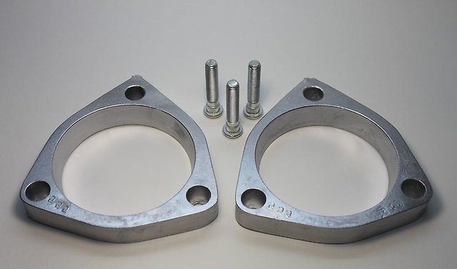

Здравствуйте,помогите,подскажите что лучше,собрался менять передние стойки на ардэхи,а за одно и немного просвет увеличить,как это лучше сделать с наименьшими потерями для машины,что лучше?
 Заголовок сообщения: Re: как лучше увеличить клиренс
СообщениеДобавлено: 15 июл 2015, 21:16
Сообщения: 579
Откуда: Уссурийск
Репутация: 796
Проставки (из abs пластика черные или алюминивые) под чашки аммортизаторов продаются. Ставятся при замене стоек. Думаю на 20 мм. хватит... :smile:
