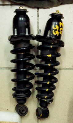

немного информации к размышлению:
http://www.gt-four.ru/phpBB3/viewtopic. ... d4b1e8cf2d
 Заголовок сообщения: Re: Про установку новых стоек на машину...
СообщениеДобавлено: 10 фев 2016, 03:17
джон22бл писал(а):
СпасибО! А что у вас спереди стоит???
На машине я имел ввиду!!!
У меня sv55, поэтому впереди стоят штатные стойки+пружины контрактные свежие, снимали с распила осенью и сразу поставили.
Сзади стоят - аналогично.
Пробовал ставить назад от Авенсиса, стойки и пружины у них мощнее.
Не понравилось, жестко. тяжести в машинке не вожу, поэтому опять поставил штатные, контрактные свежие.

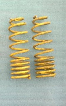

Хочу попробовать поставить на задние на родные стойки желтые пружины типа "спортивных", разного шага витков.
Вот такие.
пружины ОВК.2.jpeg [ 16.41 КБ | Просмотров: 2862 ]
Если понравится, выложу тут фото и отпишусь про ощущения.
:smoke: ...

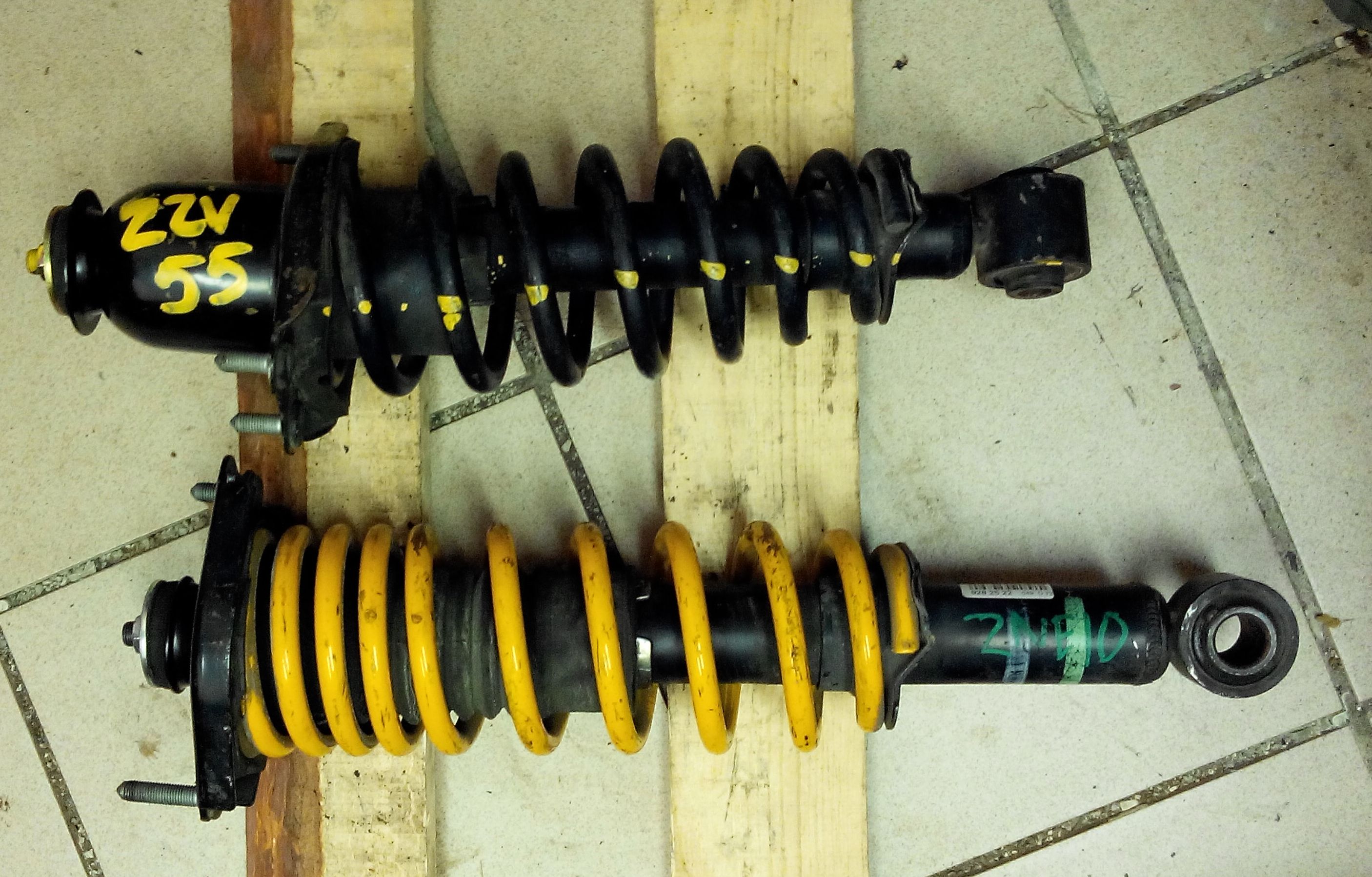

Я ж написал, что с ними выше. Попробовал. Жестко. Снял.
Желтые нашел, буду их пробовать с родными стойкаами.
Кстати, если чисто визуально, у них толщина\диаметр прутка пружины такой же как на штатных от 55й, но длиннее. Шаг навивки пока не знаю, надо разобрать и замерять.
:smoke: ...

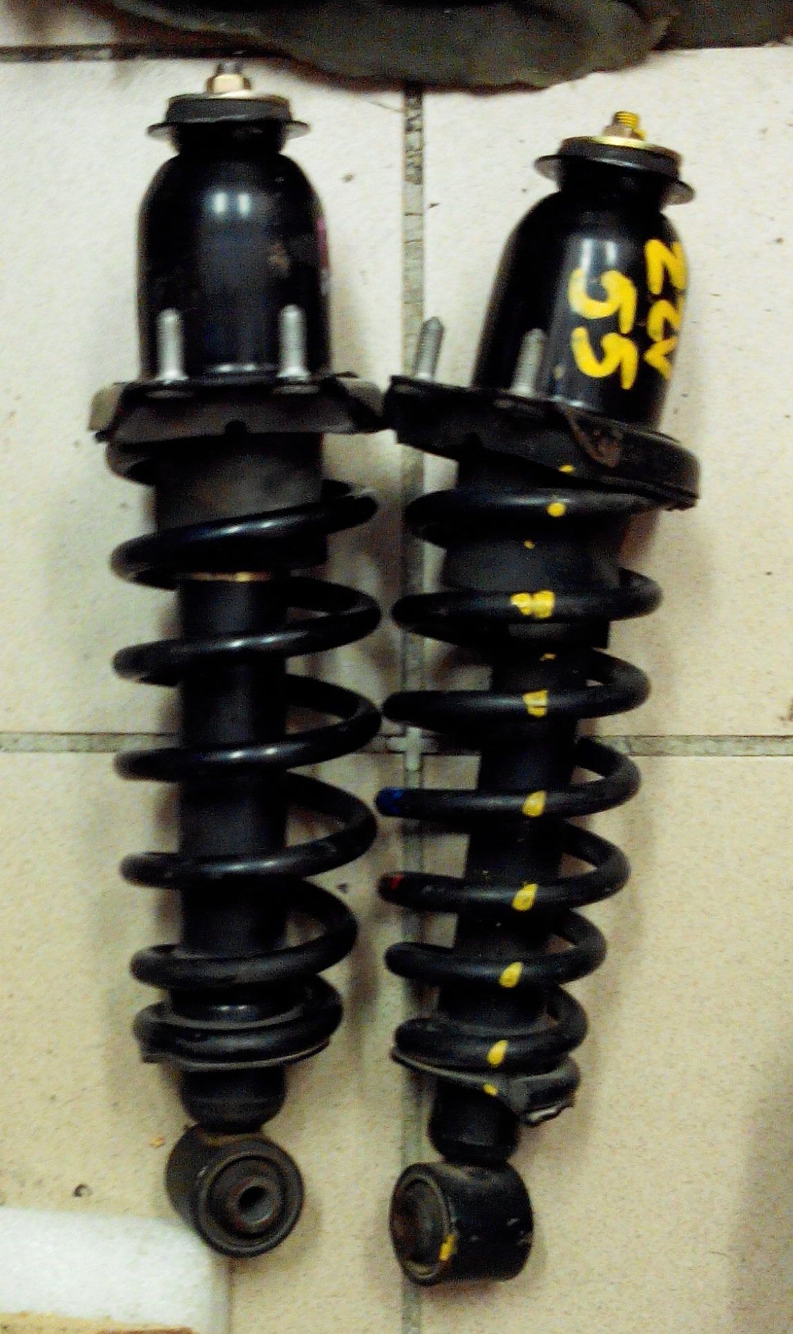

Вот как обещал, сравнительные данные родных задних на 55ю и родных задних от Авенсиса полноприводного от 250й.
Визуально как видите почти одинаковые, выходит их можно заменить, но по размерам есть отличия:
1.Родной пруток пружины тоньше чем на пружине от Авенсиса, 12,5мм и 13,2мм, т.е. от Авенсиса пружины толще.
2.Количество витков на родной пружине 8и1\4 к 7и1\4, т.е. от Авенсиса короче.
3.Стакан стойки родной 40мм в диаметре, на Авенсисе 45,5 (46)мм в диаметре, при том что стойка отАвенсиса 2х-трубная, т.е. от Авенсиса более мощная.
P.S. На стойке от Авенсиса написано KYB 6614, а по каталогу 48530-05251.
Вот они обе на фото, смотрите сами, слева - от Авенсиса, справа - родная от 55й.
:smoke: ...
стойки ардэо55 и авенсис250.jpg [ 298.51 КБ | Просмотров: 2513 ]

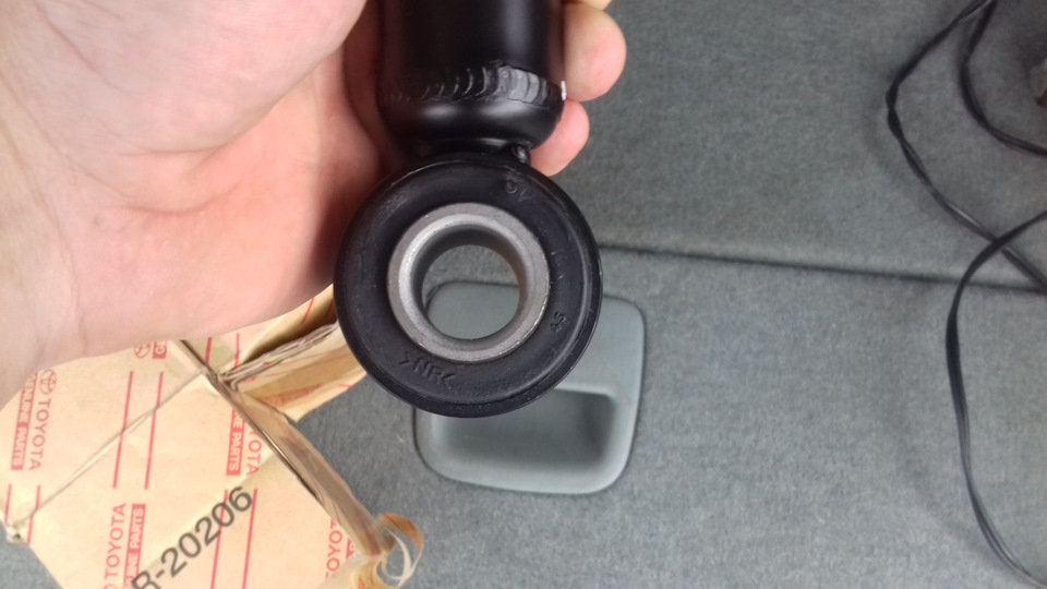

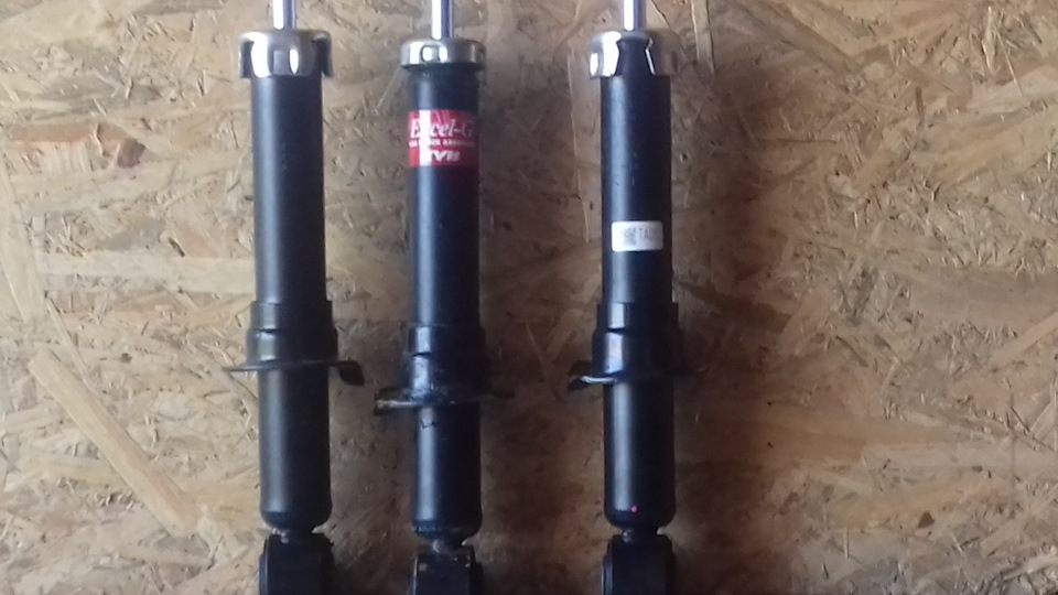

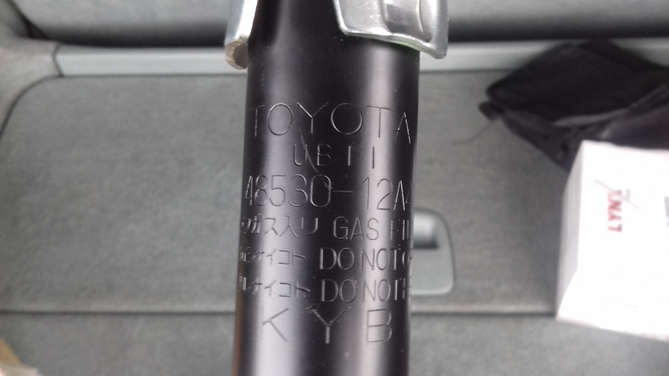

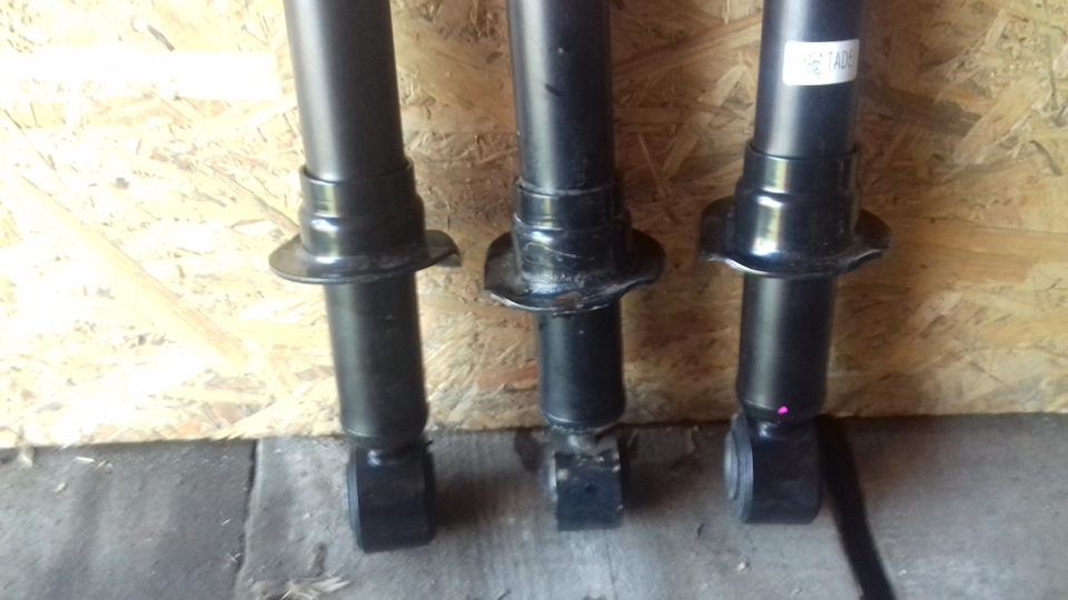

вот я себе оригиналы ставил на много помягче чем просто кояба
Добавлено спустя 1 минуту 37 секунд:
3500р за штуку

Оригинал от чего? Это ведь не от висты стойки.
