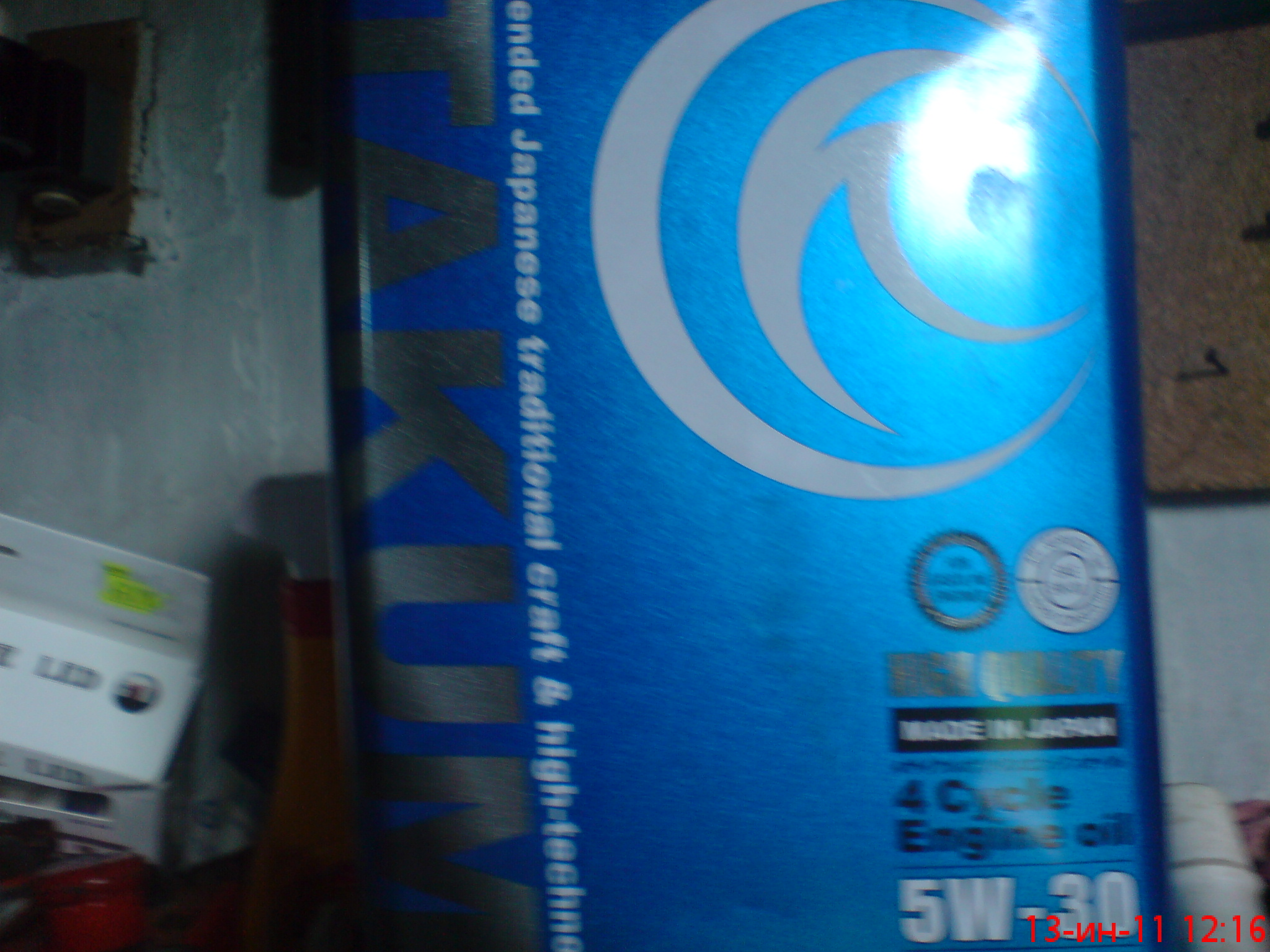

Для движки 3S-FSE для зимы лучше лить 5W-30 оно жиже чем 40-ка,и почемуто движек работает тише.На лето заливаю 10w-30.Нынче попробывал масло TAKUMI 5W-30 :good: это не реклама,можно зайти на сайт производителя и почитать(через переводчик Goodle)
DSC00608.JPG [ 835.96 КБ | Просмотров: 1509 ]
