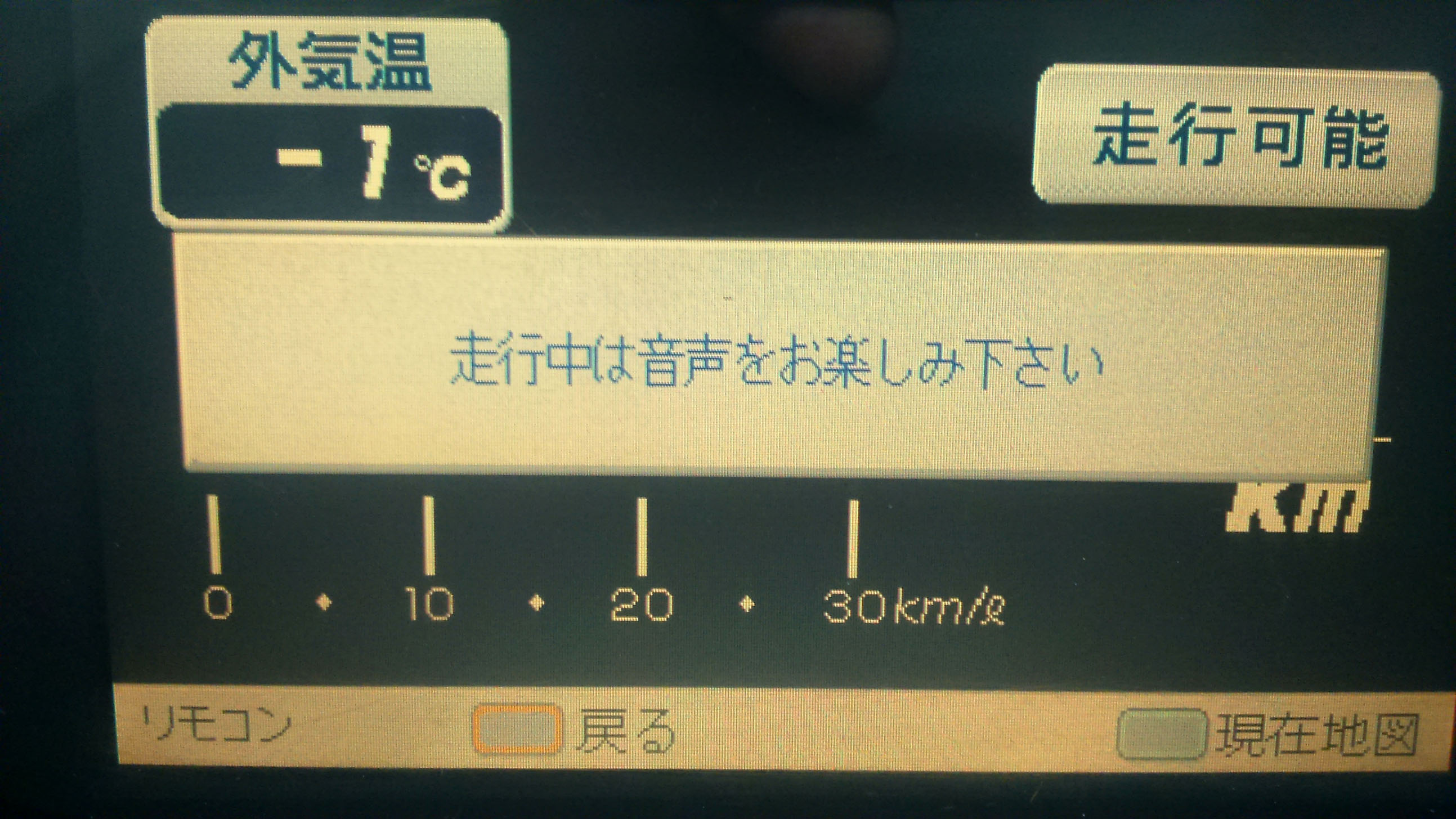

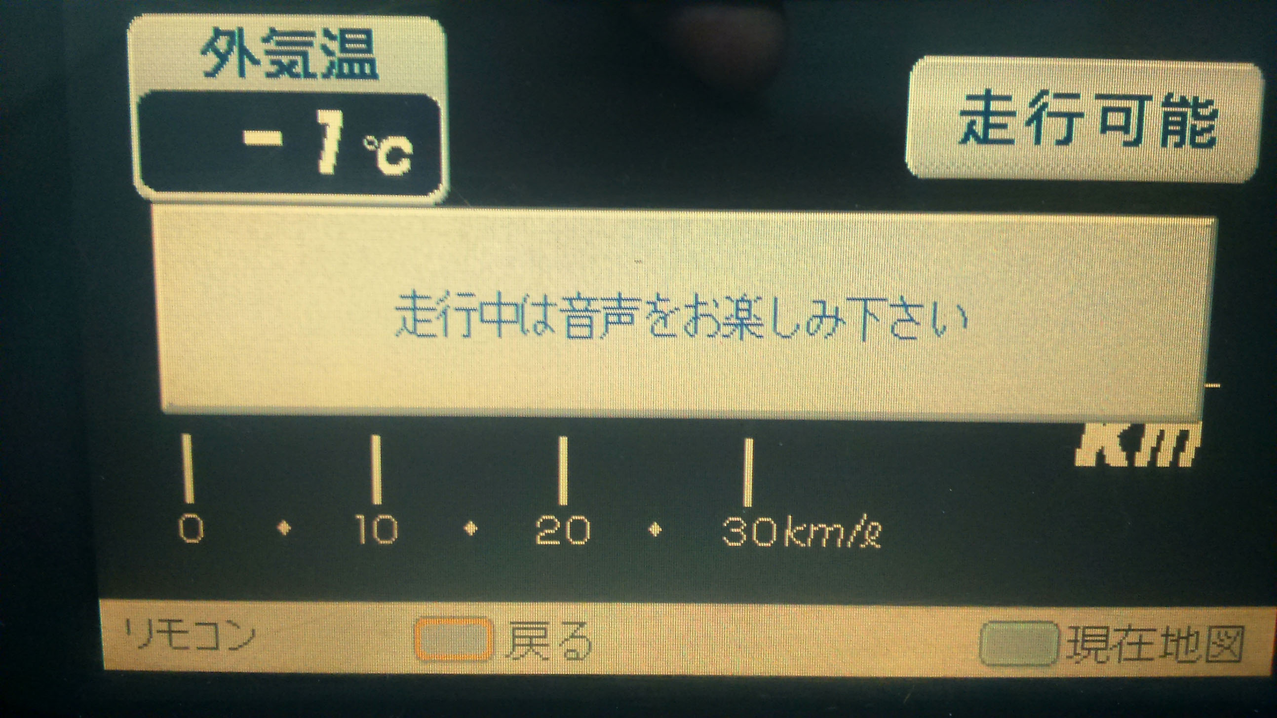

Цитата:
вот меня тоже этот вопрос интересует. я думаю R1R что- то путает по поводу полной автоматизации включения\выключения камеры.
При включении задней передачи (R) включается изображение с камеры парковки из любого положения мультивижена! !!! После выключения задней передачи (R)на две секунды появиться следующая надпись и включится исходное изображение.
22.JPG [ 500.05 КБ | Просмотров: 2754 ]
Никаких других кнопок нажимать ненужно.
Если сомневаетесь, можете скинуть свою эл. почту (в личку) Вышлю ВИДЕО.

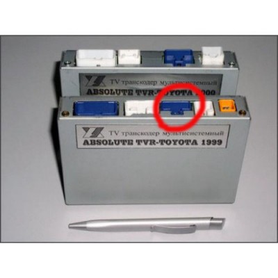

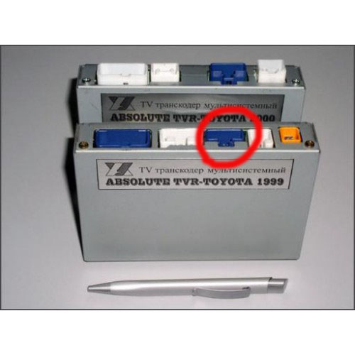

Цитата:
У меня стоит абсолютовский тюнер на до рестайле, камера включается автоматом только из режима тв когда смотришь телик! из режима тахометра ничего не происходт, может на рестайле иначе!?!
Вы скорее всего подключили камеру к видеовходу VTR. При таком подключении действительно изображение придется включать в ручную.

Инструкция по подключению Absolute TVR-Toyota 1999/2005 для моделей 1999 и 2005 идет одна и таже. Я думаю косяк скорее всего в подключении. Подключали сами?

"Absolute TVR-TOYOTA 1999 отличается от Absolute TVR-TOYOTA 2000 стандартами применяемых на них разъемов". это из описания с сайта, значит где то собака зарыта))! Надо собака искатель)))

Ну по моей ссылке написано через дробь название - 1999/2005 - нужно видимо просто взять тот, который 2005
