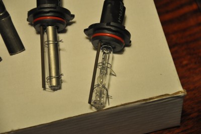

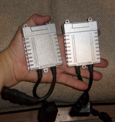

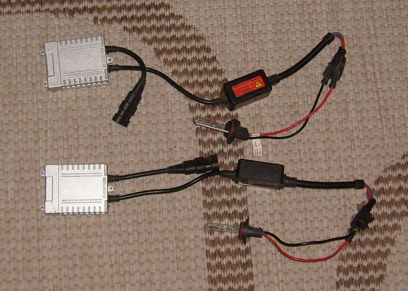

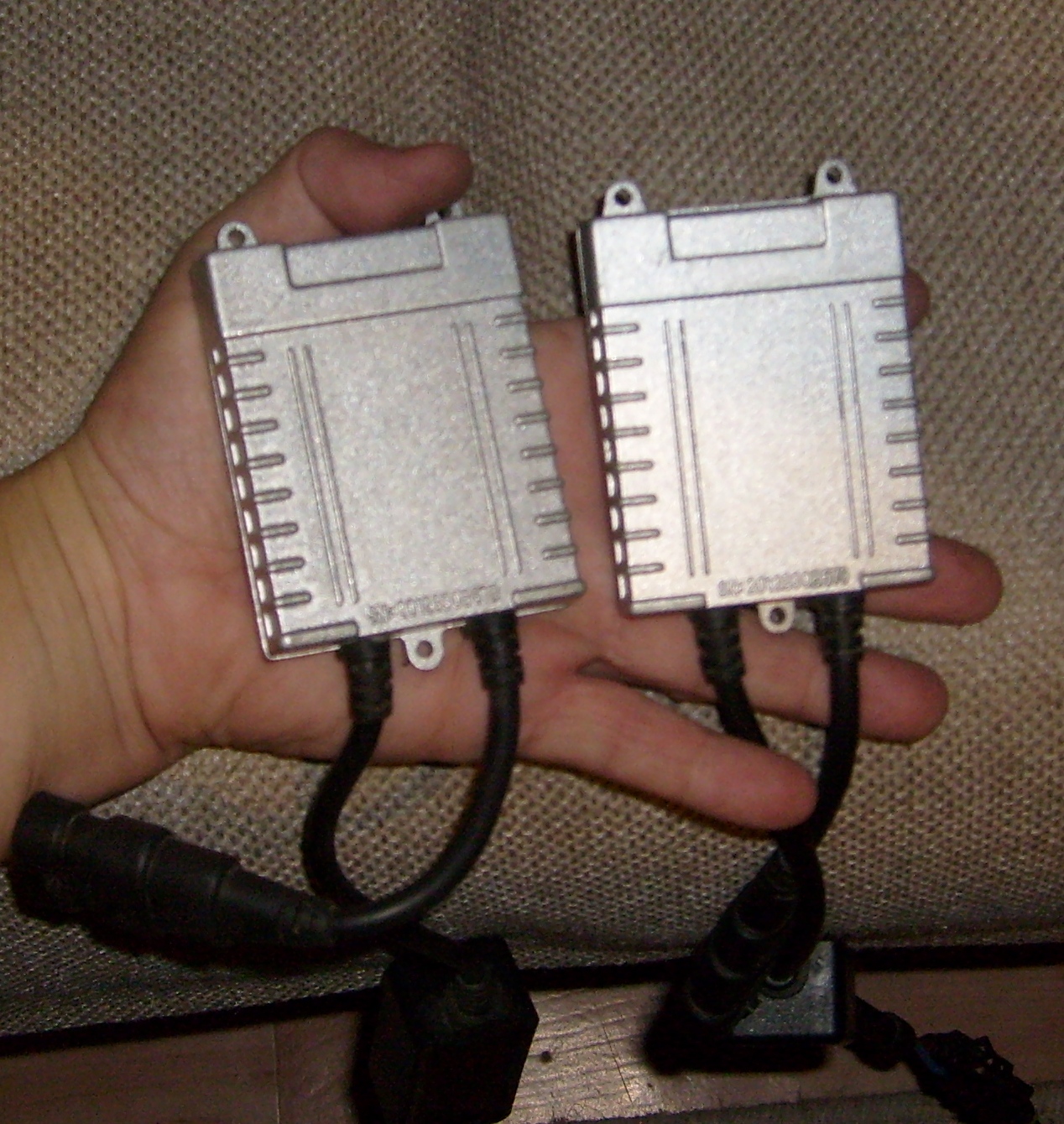

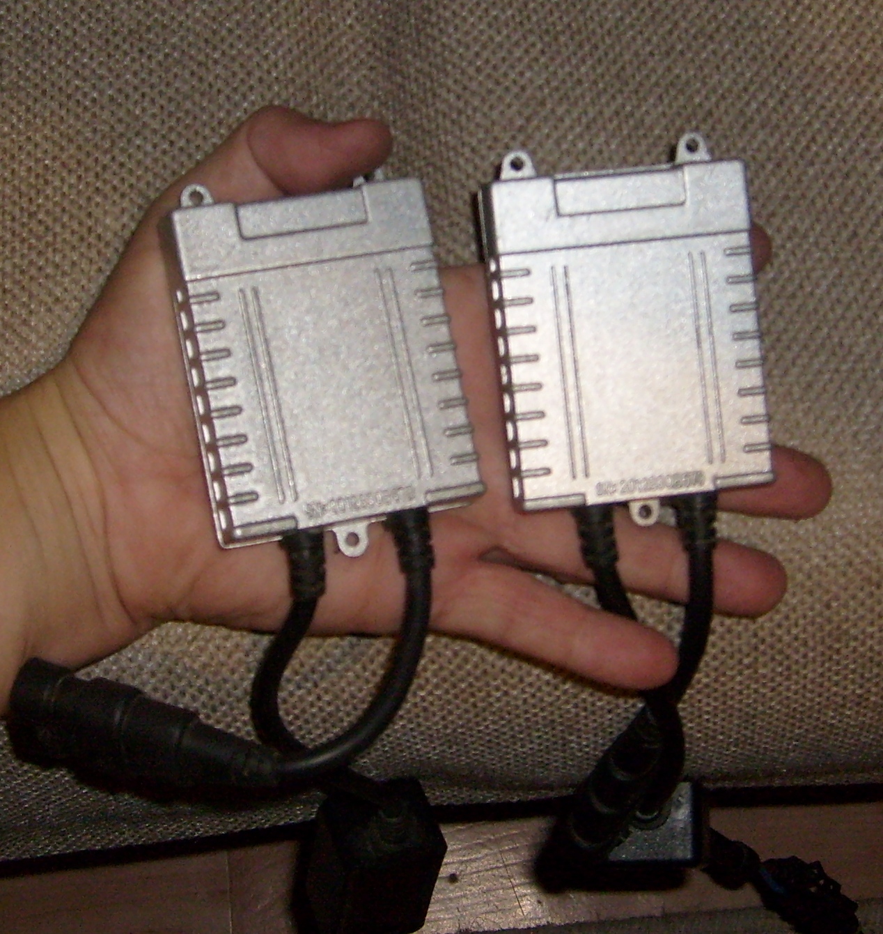

Сегодня товарищ передал вот такой комплектик миниатюрный, прямо игрушечный :roll: . Еще не проверял как горит. Судя по надписям и наклейкам 35вт, лампочки 9006, фишки подходят к нашим и в дальний свет и в ближний тоже. Завтра попробую как горит.
:smile: ....
S6301737.JPG [ 721.26 КБ | Просмотров: 7894 ]
S6301738.JPG [ 710.71 КБ | Просмотров: 7894 ]

В общем все поставил, все заработало. Только не горит синяя лампочка дального света, я так понимаю надо ко второй фишке что то подключить (ксенон подрублен только к одной фишке)?

Проверил сегодня как работает и как горит последний миниатюр-комплект (см. фото выше).
Работает с ровным тонким пИском и светит наглаз 5000К.
Буду ставить жене на 50й седан в комплекте со шторками.
:good: ... :smile: ...

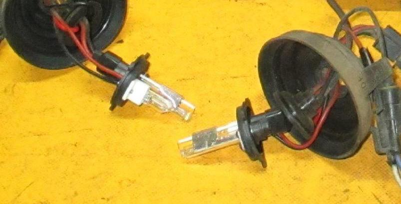

1.У меня в фарах в ближний свет на ксенон-лампочки с цоколем HB3 местный умелец вставил прямо на лампочки снятые "колпачки" с биксенона. Поставил хитро, снять не могу, фото нет поэтому. Боится за свои "авторские права", гад такой. :roll: )))

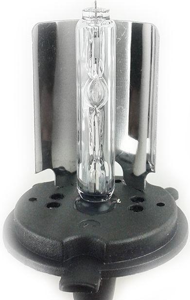

2.Увидел вариант вот такой, это я так понимаю японский архивариант би-ксенона. Если подумать, то вполне приемлемо. Судя по фото, пластинка алюминиевая в форме "флажка".

3.Вот такой вот вариант еще есть.
ksenon-sho-me-n4-4300k-0 шторка ксенон.jpg [ 39.19 КБ | Просмотров: 7509 ]

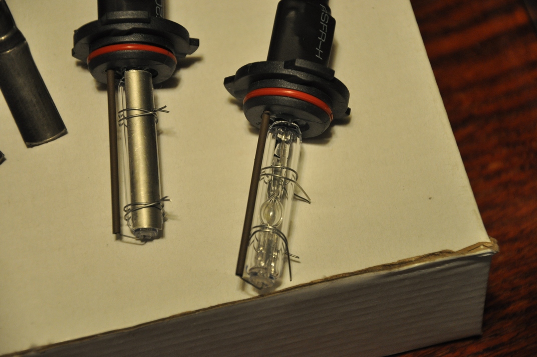

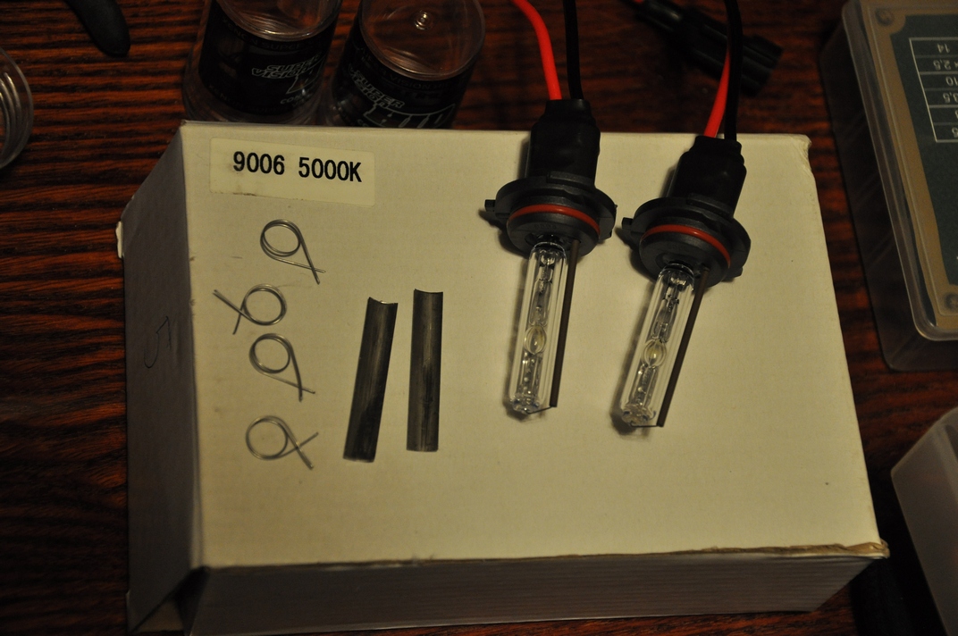

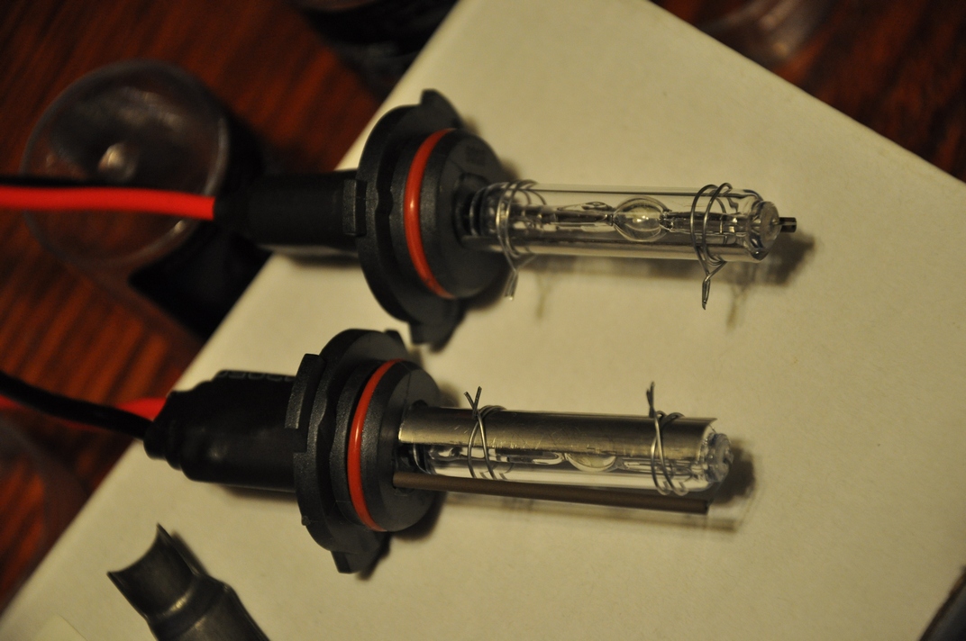

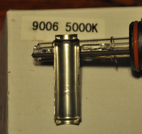

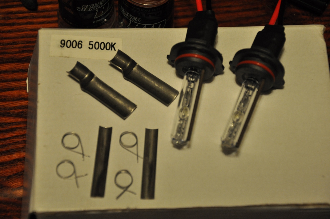

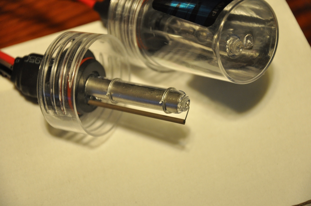

Взял пару ламп за 1000 рубликов. Вот маленький фото отчёт о монтаже шторок.
Рассказывать что и как думаю не надо! По фоткам видно.
Только скажу ширину пластинки, она 9-9.5мм.
Согнул по сверлу диаметром 7.8мм. Диаметр колбы 9мм.
Ну дальше фотки будут сами говорить.....
Если какой вопрос то можно тут или в личку.
На втором снимке видно вариант шторки под одно место крепления к лампе.
Так как шторка с двумя креплениями работает решил не мудрить и поставить её.
DSC_8732-.jpg [ 368.9 КБ | Просмотров: 7457 ]
DSC_8734-.jpg [ 345.55 КБ | Просмотров: 7457 ]
DSC_8736-.jpg [ 342.35 КБ | Просмотров: 7457 ]
DSC_8737-.jpg [ 325.99 КБ | Просмотров: 7457 ]
DSC_8739-.jpg [ 316.08 КБ | Просмотров: 7457 ]

Есть тогда 2 вопроса:
1.Из какого металла\материала гнул шторки?
2.Плотное и полное прилегание металлической шторки к стеклянной колбе лампы в 1секторе не приведет ли к разбалансировке теплового режима лампочек? ...а значит выход из строя досрочно...
P.S. Вот вчера вечером с сыном пришли к единому мнению, что ставить будем вот такие шторки. Металл - алюминий\сплав (от той самой баночки "счастья"), форма обеспечит минимальный контакт с колбой лампочки и перекрытие именно того места, откуда идет световой поток и где махТемпер разогрева колбы.
Как-то вот так.
:smoke: ...

Привет привет. По материалу шторки:
0.35мм термостойкая нержавейка,
прилегание полное.
Замечание о перегреве самой лампы думаю актуально.
Второй вариант шторки изготовлен из нержавейки 0.8мм.
Температура дуги большая, сколько не могу сказать.
Думаю что алюминий возможно быстро прогорит.

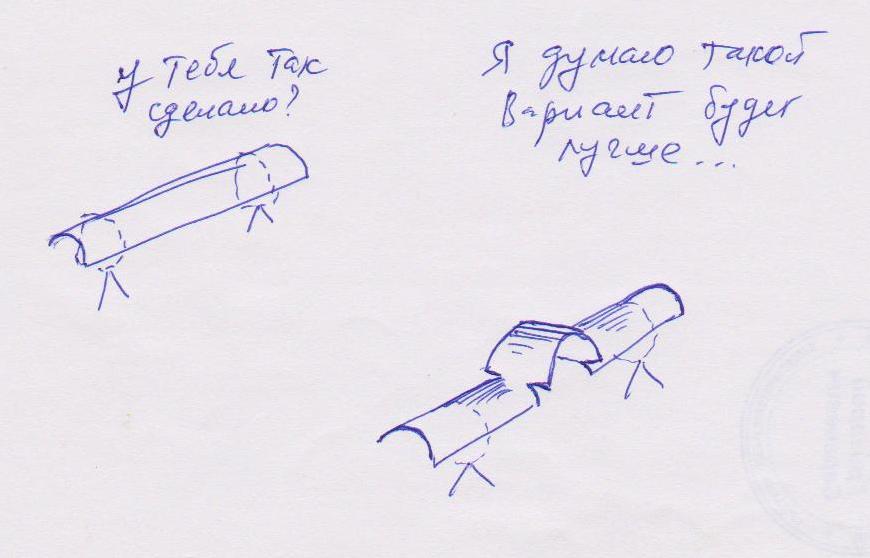

Добавил фото старой лампы, вернее состояние шторки.
Вот ещё фотка варианта шторки.
Сложнее в изготовлении но температурный режим будет стабильнее.
Это пробный вариант, надо увеличить длину мест крепления к колбе.
DSC_8742-_cr.jpg [ 199.73 КБ | Просмотров: 7442 ]

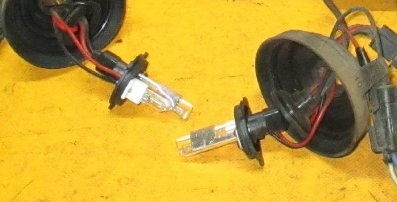

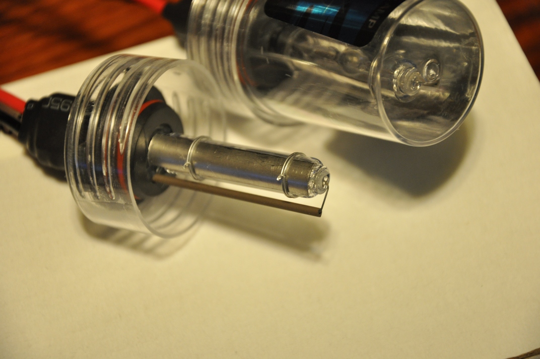

Я ксенон только собираюсь ставить, по этому со шторками пока не сталкивался. Подскажите плиз, КАК угадать где должна стоять шторка? Вот на фото 4 у Revovich только на одной лампе шторка или на другой её не видно (с обратной стороны)? КАК понять что она должна стоять именно в таком положении на лампочке???
