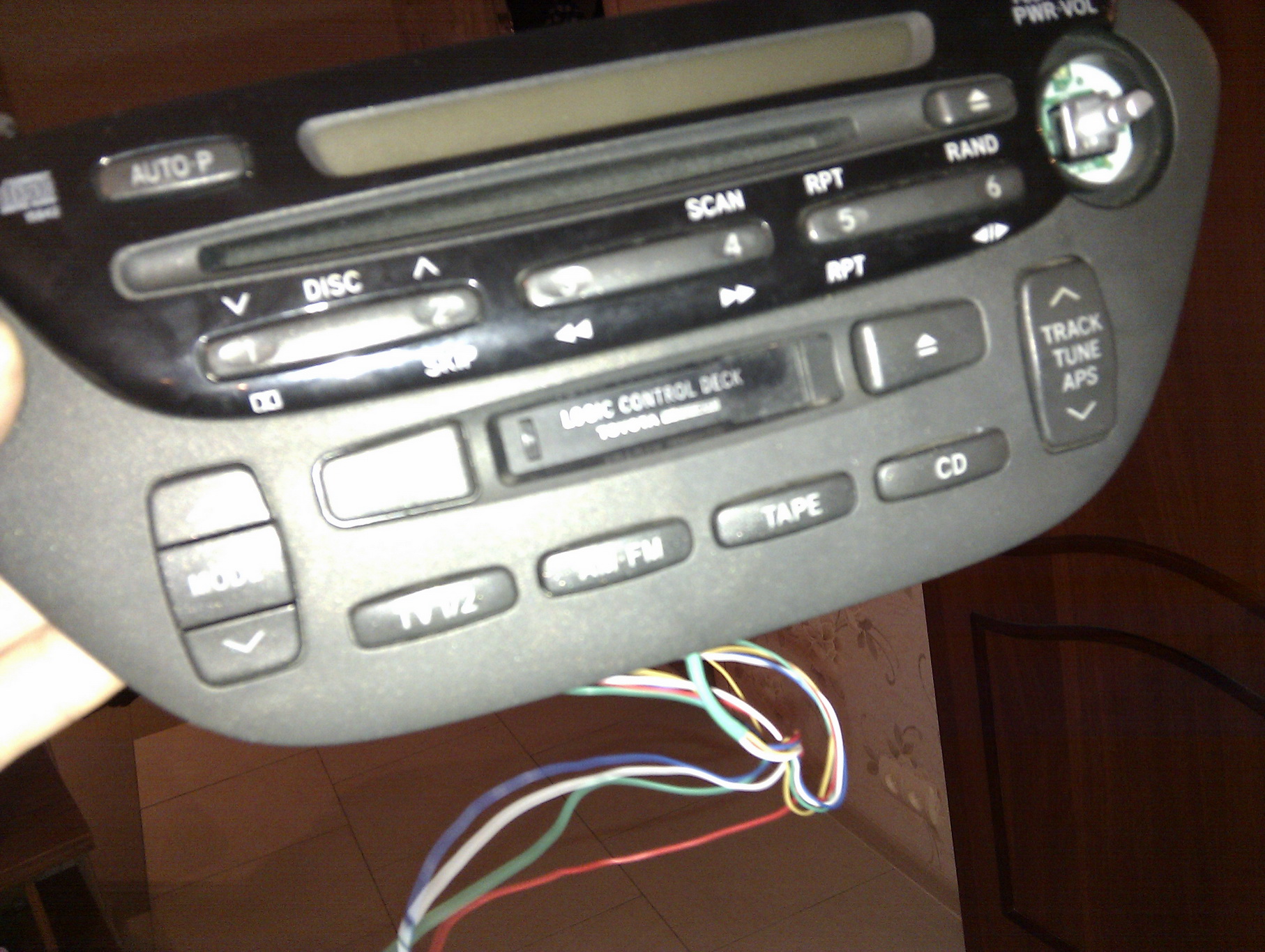

Ставлю другую магнитолу и штатной там места нет, вот пытаемся спрятать родную под торпеду. По другому никак так как кнопка управления тв стоит на магнитоле а не на подлокотнике. Если она целиком то нет места для нее а вот если отделить панель от магнитолы то все прячется незаметно и все работает. Просто либо мы в прошлый раз где то косяк в пайке сделали либо фиг знает что но прошлая магнитола после такой манипуляции сгорела и теперь ставим эксперимент над второй и вот как то ее сжечь не охота

Вот воистину ахинея. На морду идут только +5В и управляющие(если просто),я не представляю что надо сделать чтобы спалить мафон в кал? Спалишь с "мастером" :D второй пиши,куплю.(только с мультиком).
А зачем вообще нужна кнопка TV? Цели?

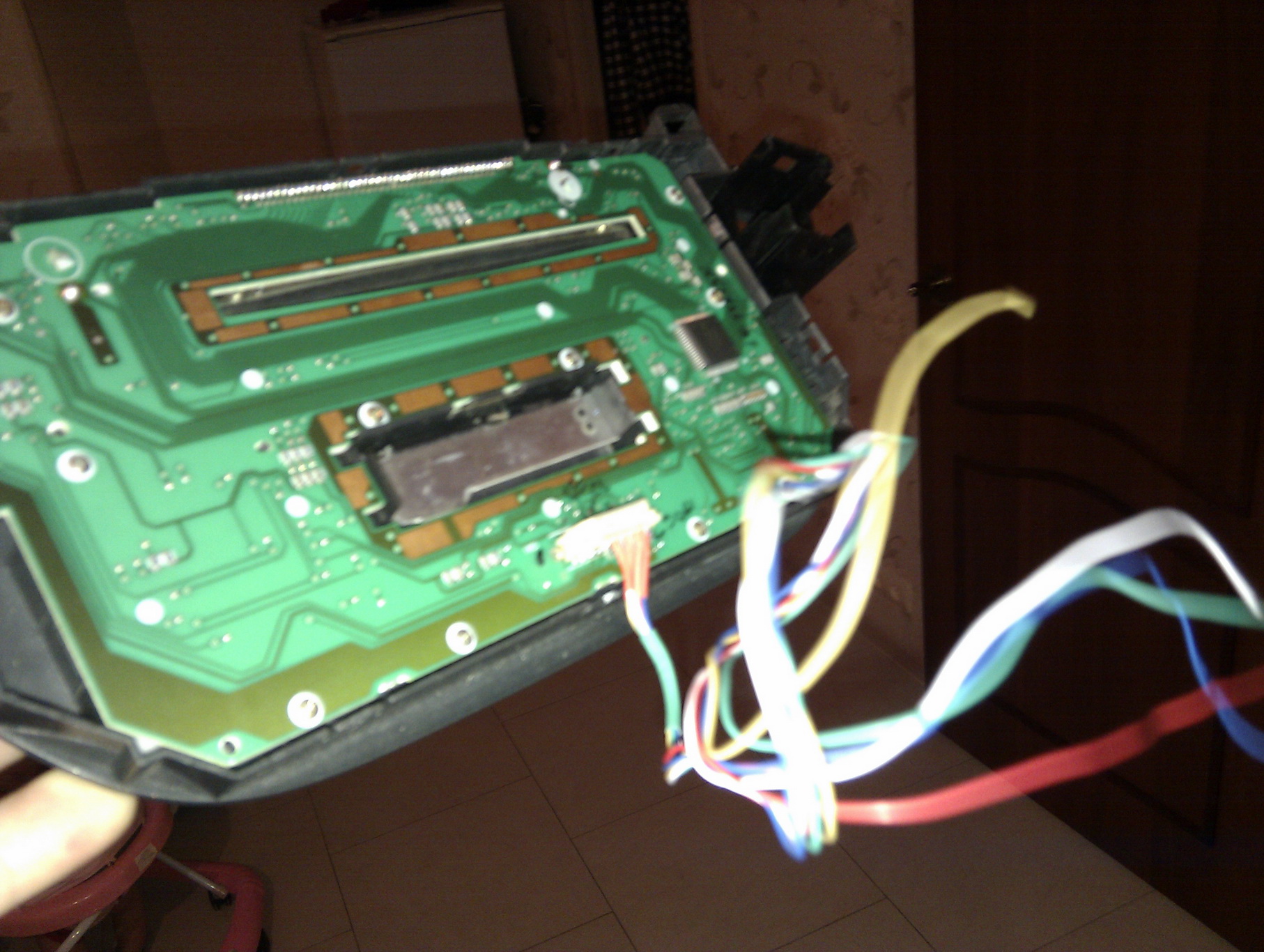

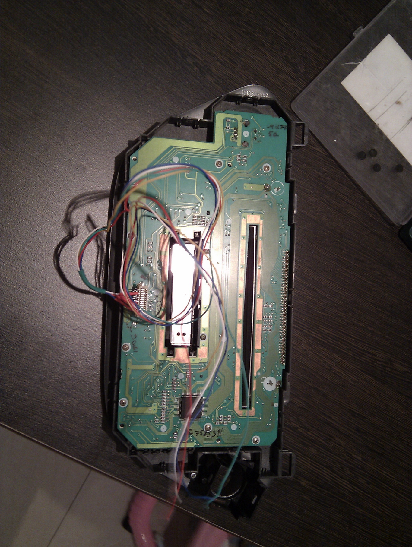

Вот фото,для себя вообще сделал все без панели (LC75853N в мафоне распаяна и от нее уже нужные кнопки)

Именно мне вот так и надо. Что разводка работает нормально???? Или это пока только набросок а включения еще небыло???

Что на фото специально для вас откапал в закромах,в свое время все работало отлично,но как писал выше пошел другим путем.
