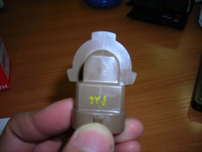

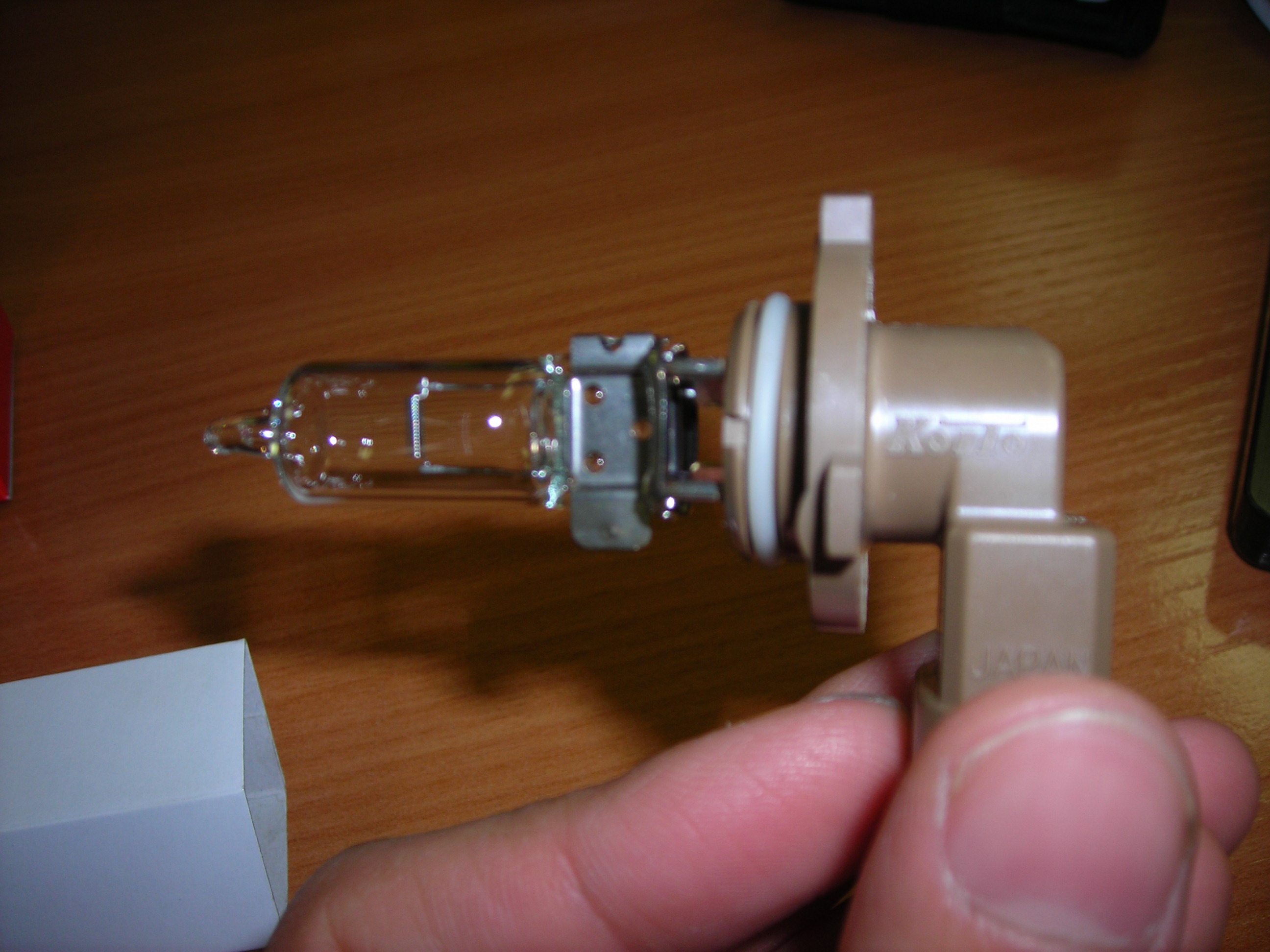

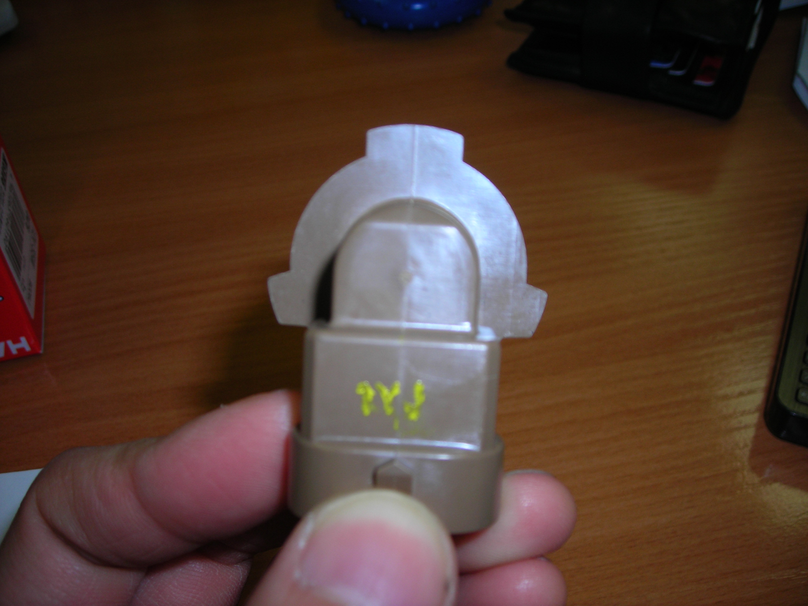

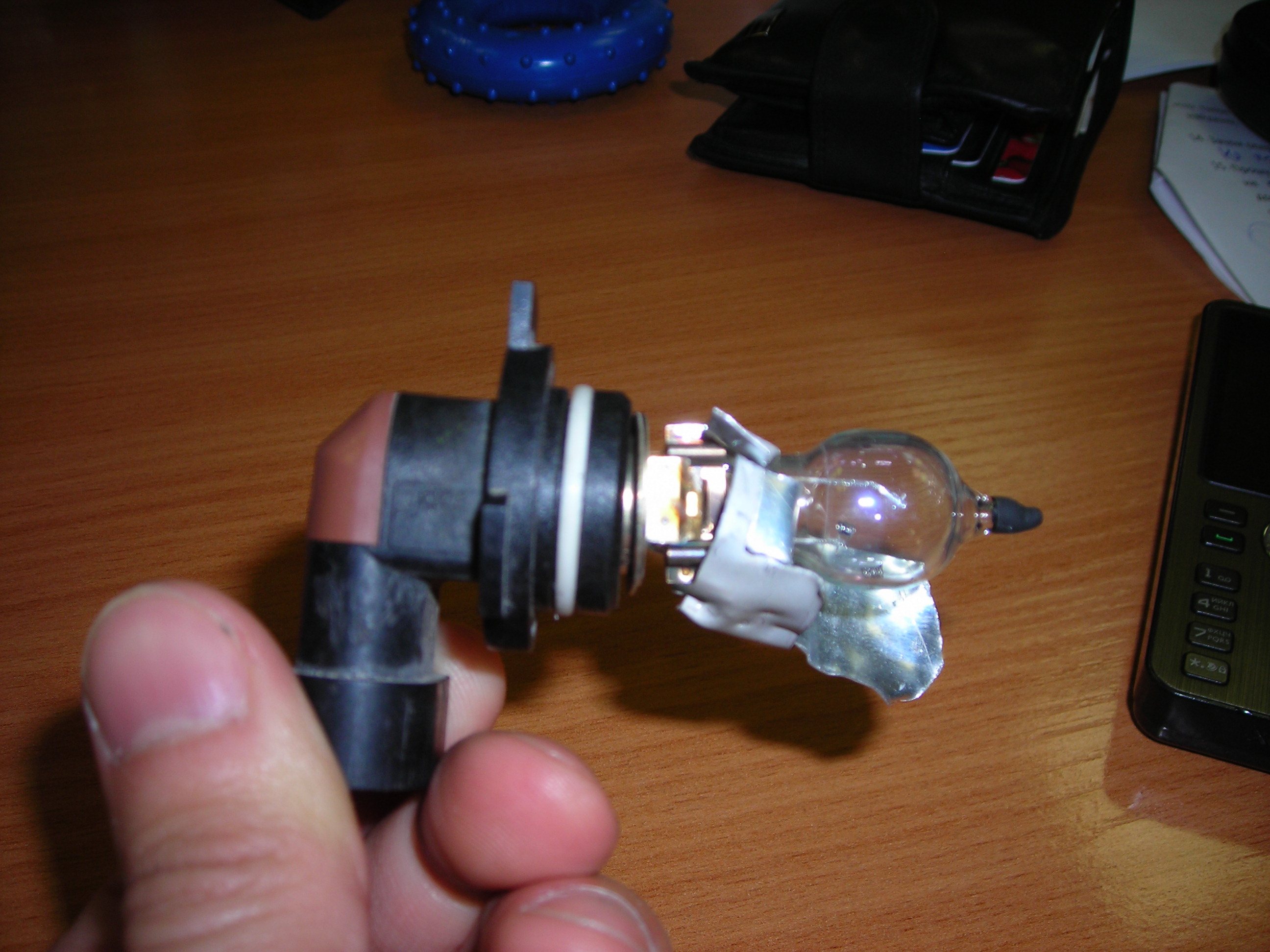

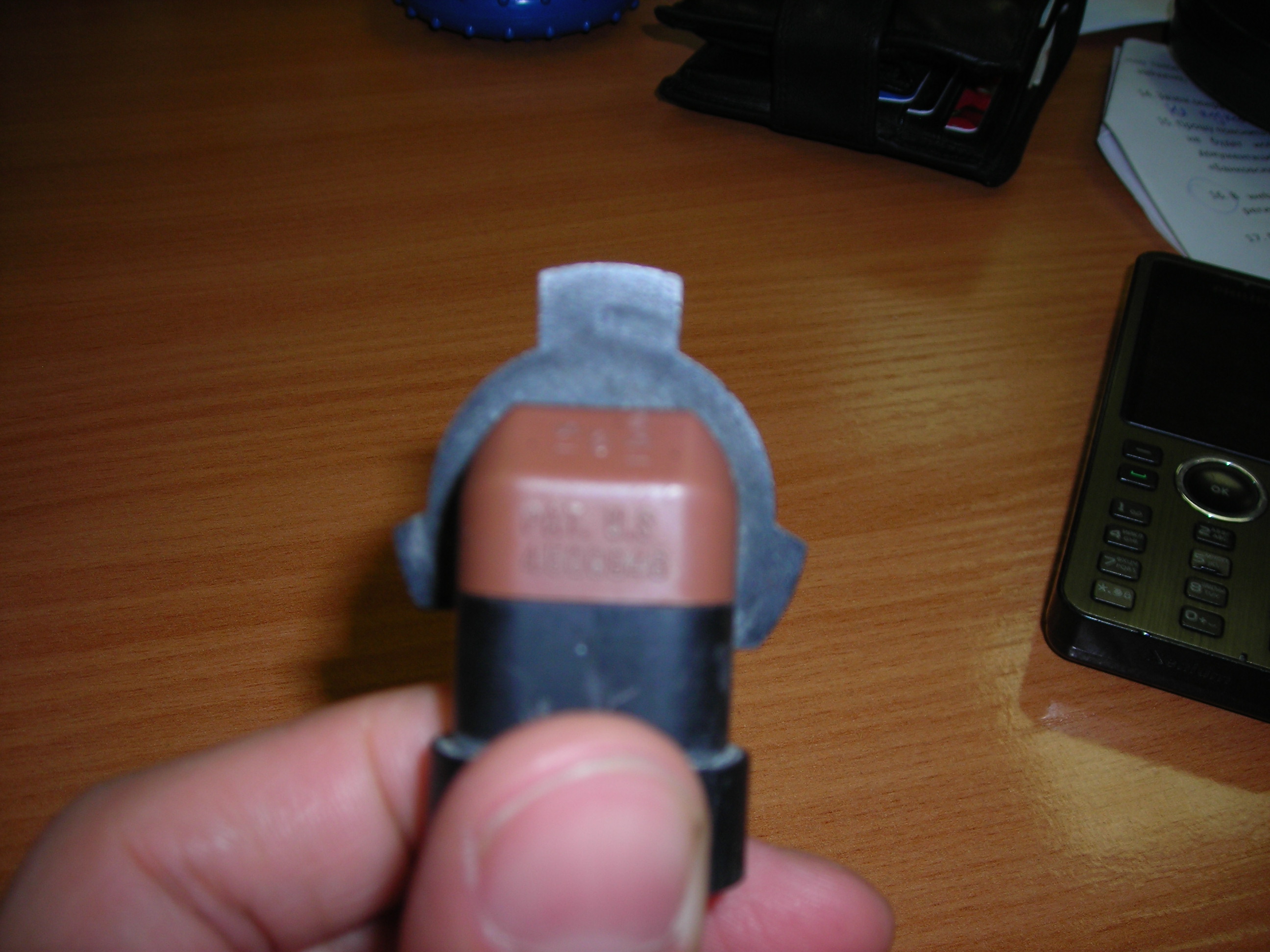

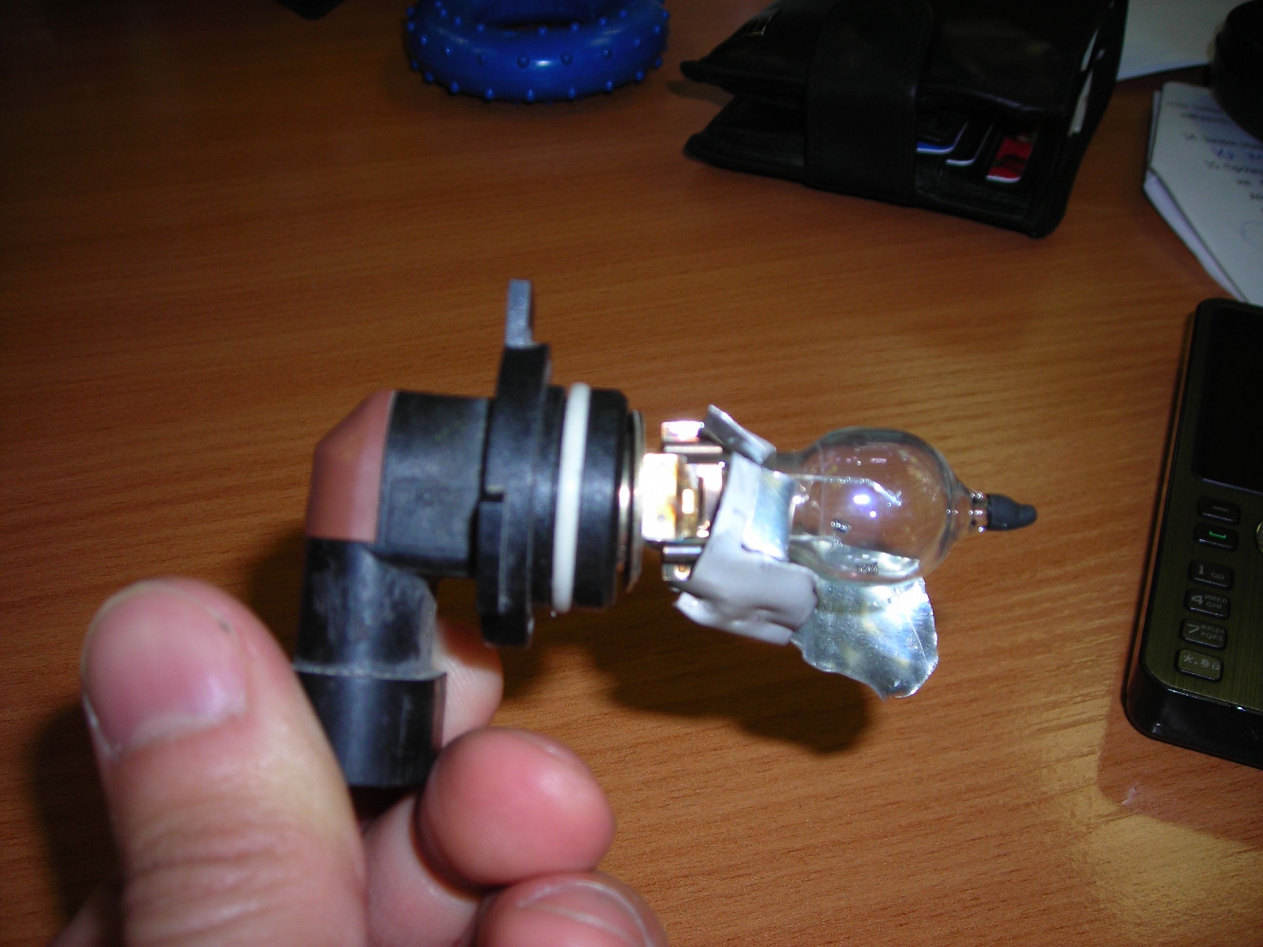

Ребят, подскажите, какие усы и лепестки надо подшлифовать...не понял совсем(
Купил KOITO дубликаты 9006J.
На фото старая и новая лампа, видно что лепестки у дубликата меньше, чем оригинал...

Ничего не нужно стачивать, только по расположению спирали эта лампочка не для головной фары, а для ПТФ.
