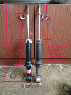

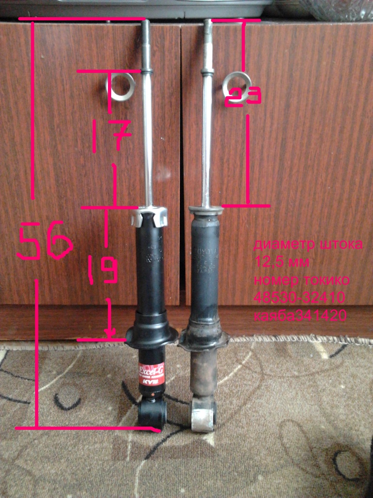

 Заголовок сообщения: Re: Стойки оригинал, KYB, TOKICO или ... ? номера ОЕМ v50-55
СообщениеДобавлено: 28 фев 2013, 16:05
Зарегистрирован: 07 окт 2011, 10:14
Сообщения: 72
Откуда: Киренск
О машине: SV50G-BWSGH
стойка.jpg [ 306.58 КБ | Просмотров: 2782 ]
Сегодня поменял задние стойки.Особых проблем не было,единственное не залезла рука снять защелку полки. Левая обшивка. И левая стойка пришлось срезать гайку, не мог открутить шестигранником всё вывернул, поломал. Стояли стойки TOKICO 48530-32410 поставил KYB 341420. По размерам диаметрам все один в один. Старые вытекли. буду обкатывать.
СообщениеДобавлено: 28 фев 2013, 19:41
на фото не просто токико, там TOYOTA-TOKICO, оригинал! Об этом говорит номер, который начинается 48530-...
