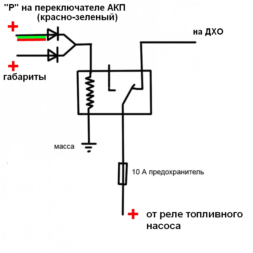

Вторая схема работать будет, диоды любые.

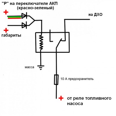

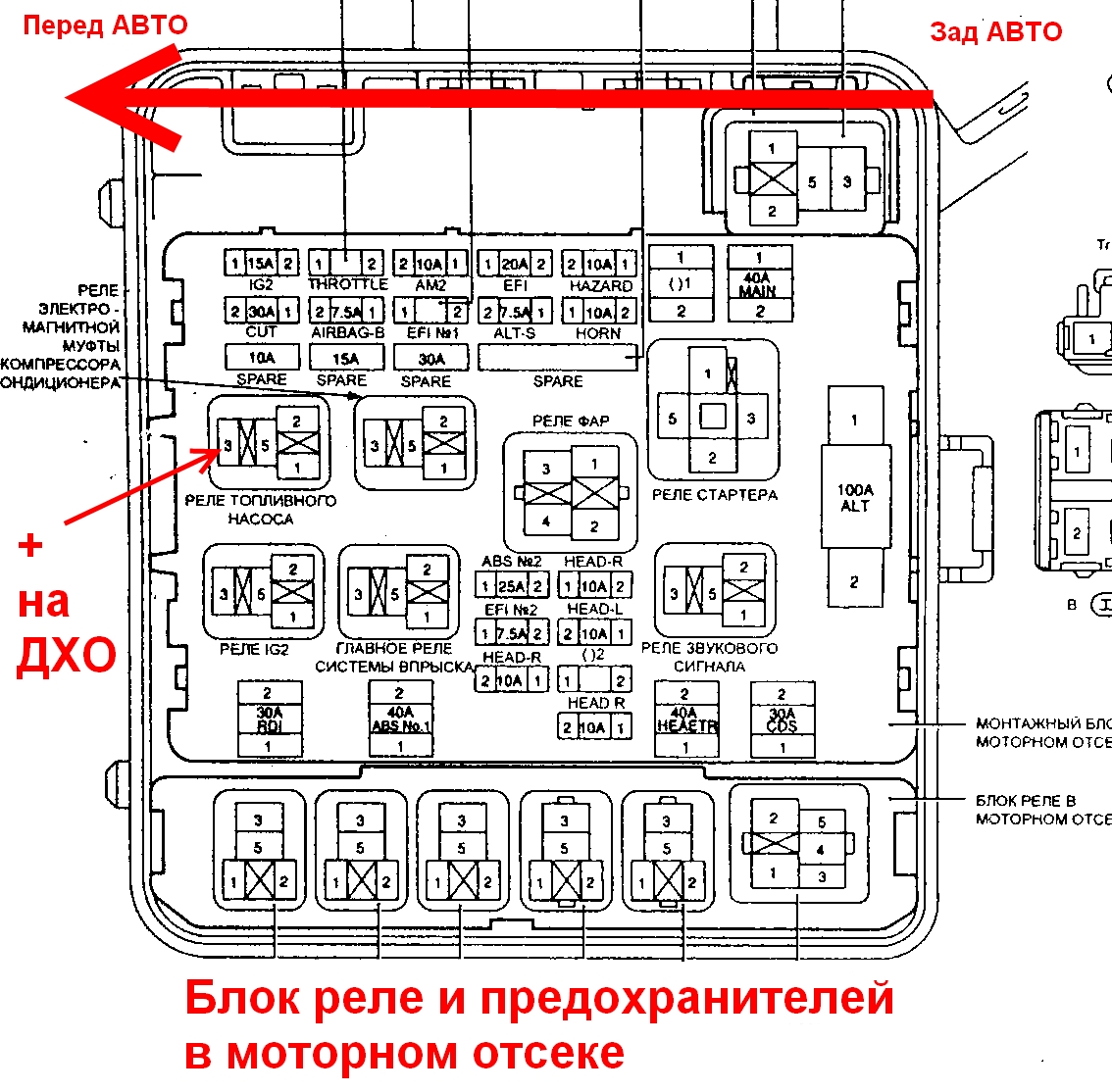

jannoss, а по второй схеме точка подключения где у тебя (реле бензонасоса)?
 Заголовок сообщения: Re: ДНЕВНЫЕ ХОДОВЫЕ ОГНИ (ДХО)!!!
СообщениеДобавлено: 23 июн 2011, 16:54
Сообщения: 757
Тем: 77
Откуда: РОССИЯ, Воронеж.
О машине: ZZV-50, 1ZZ, 1999г.
Репутация: 467

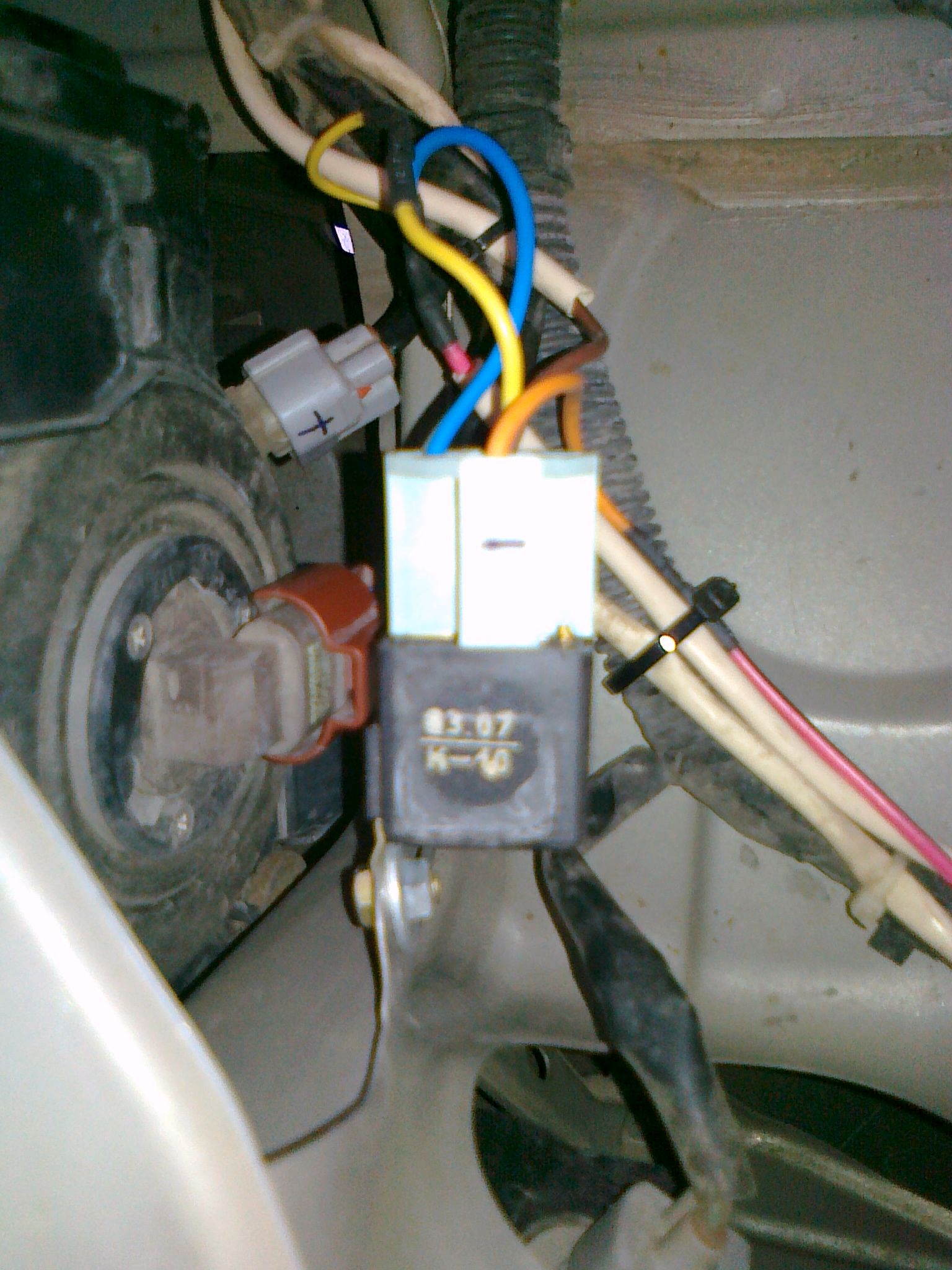

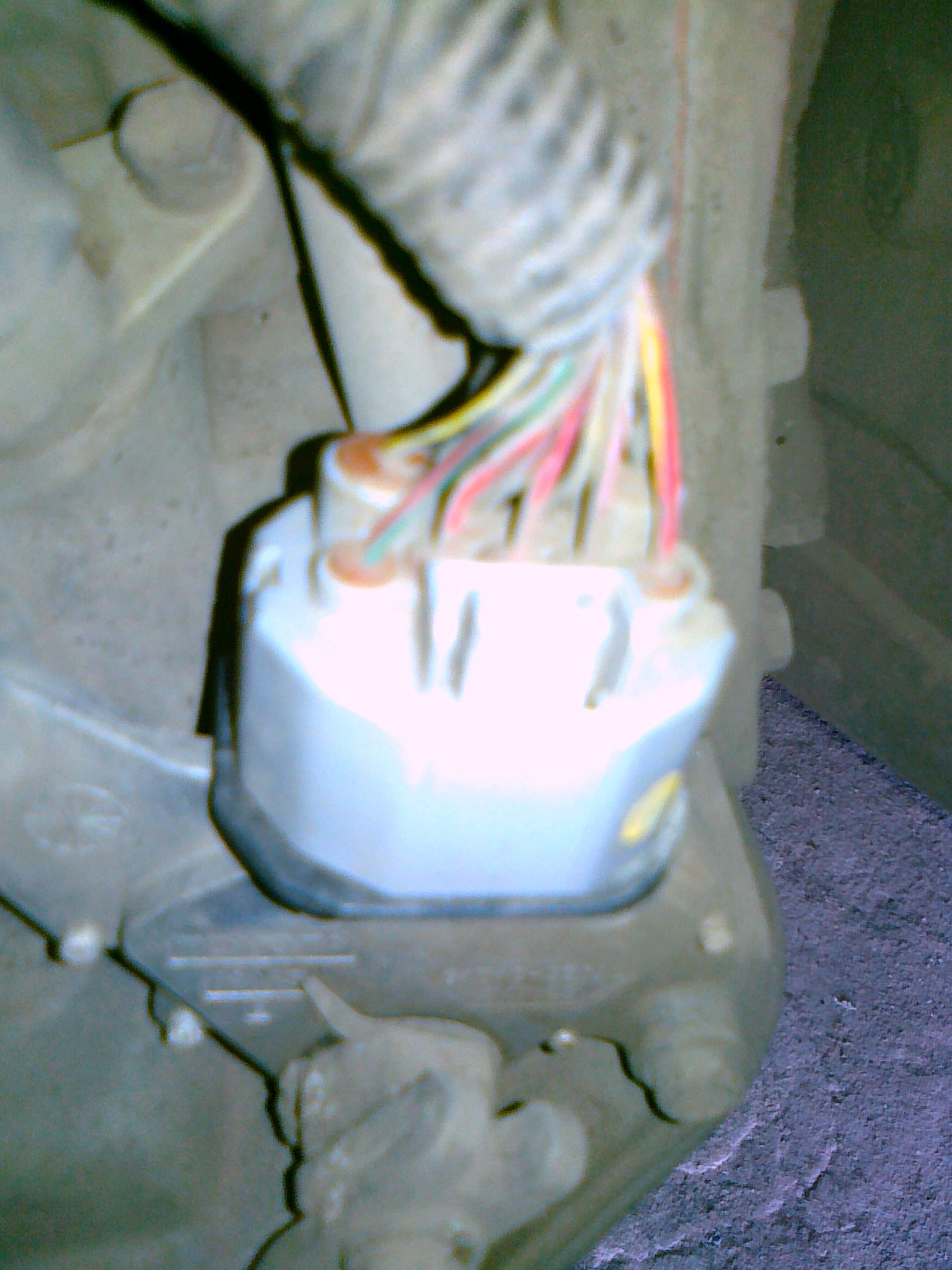

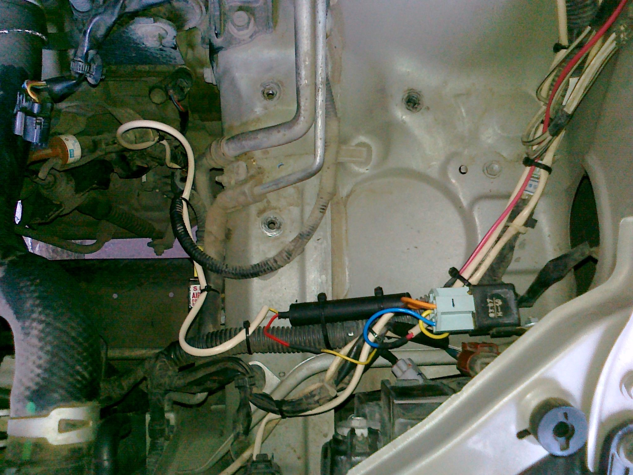

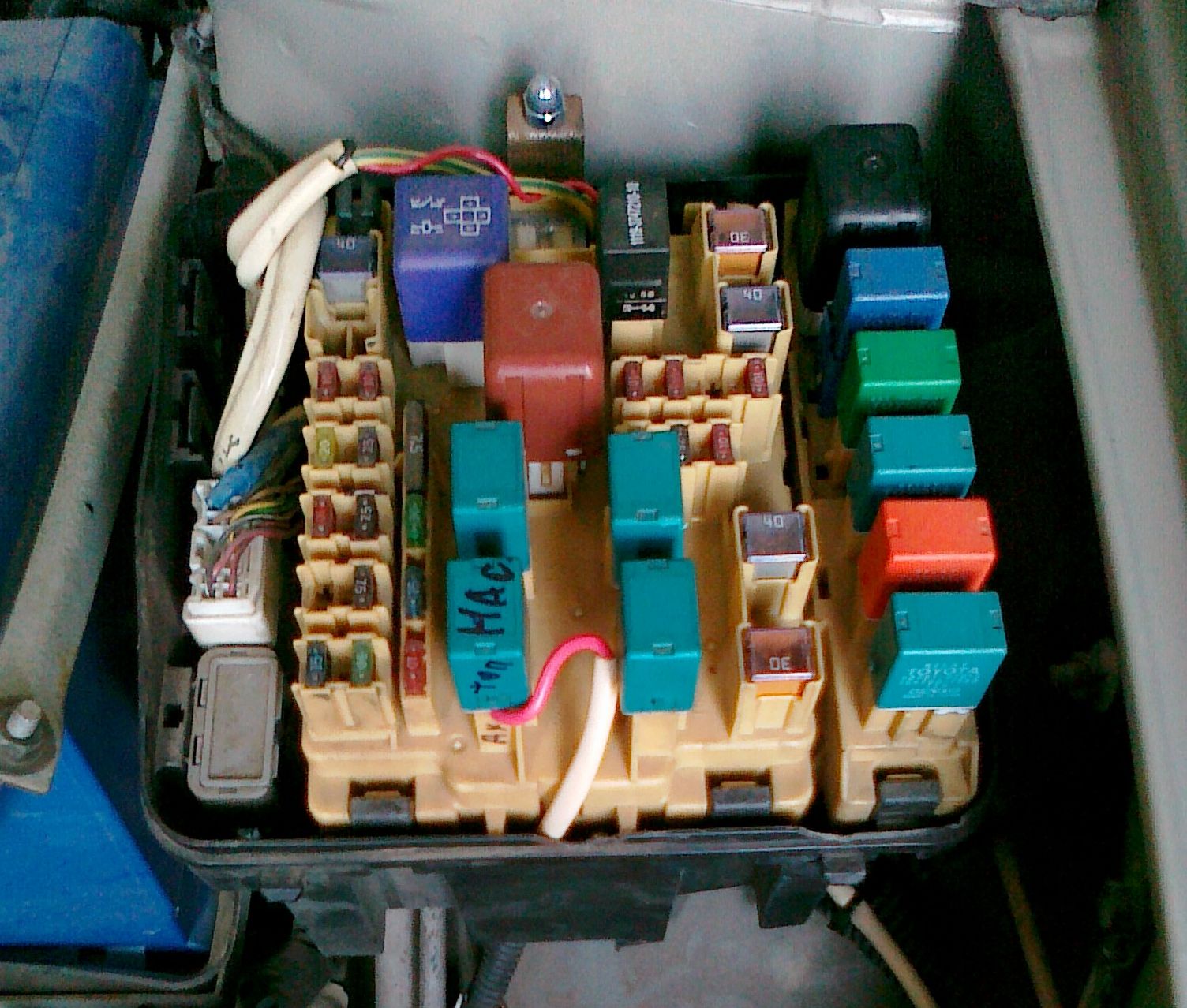

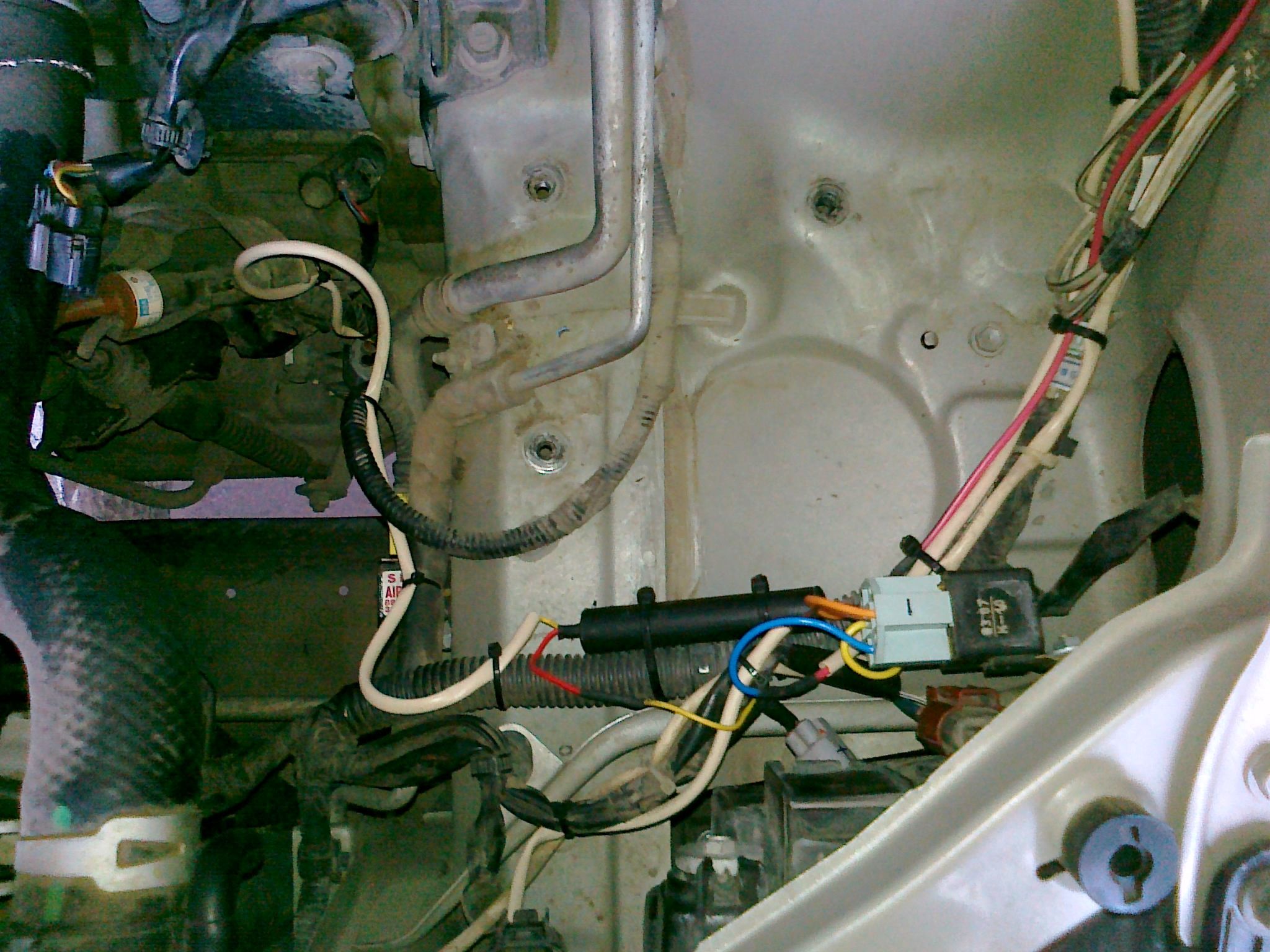

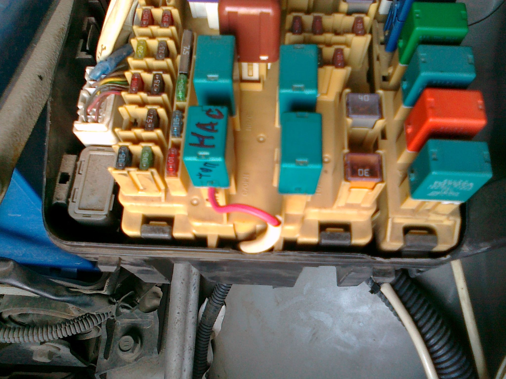

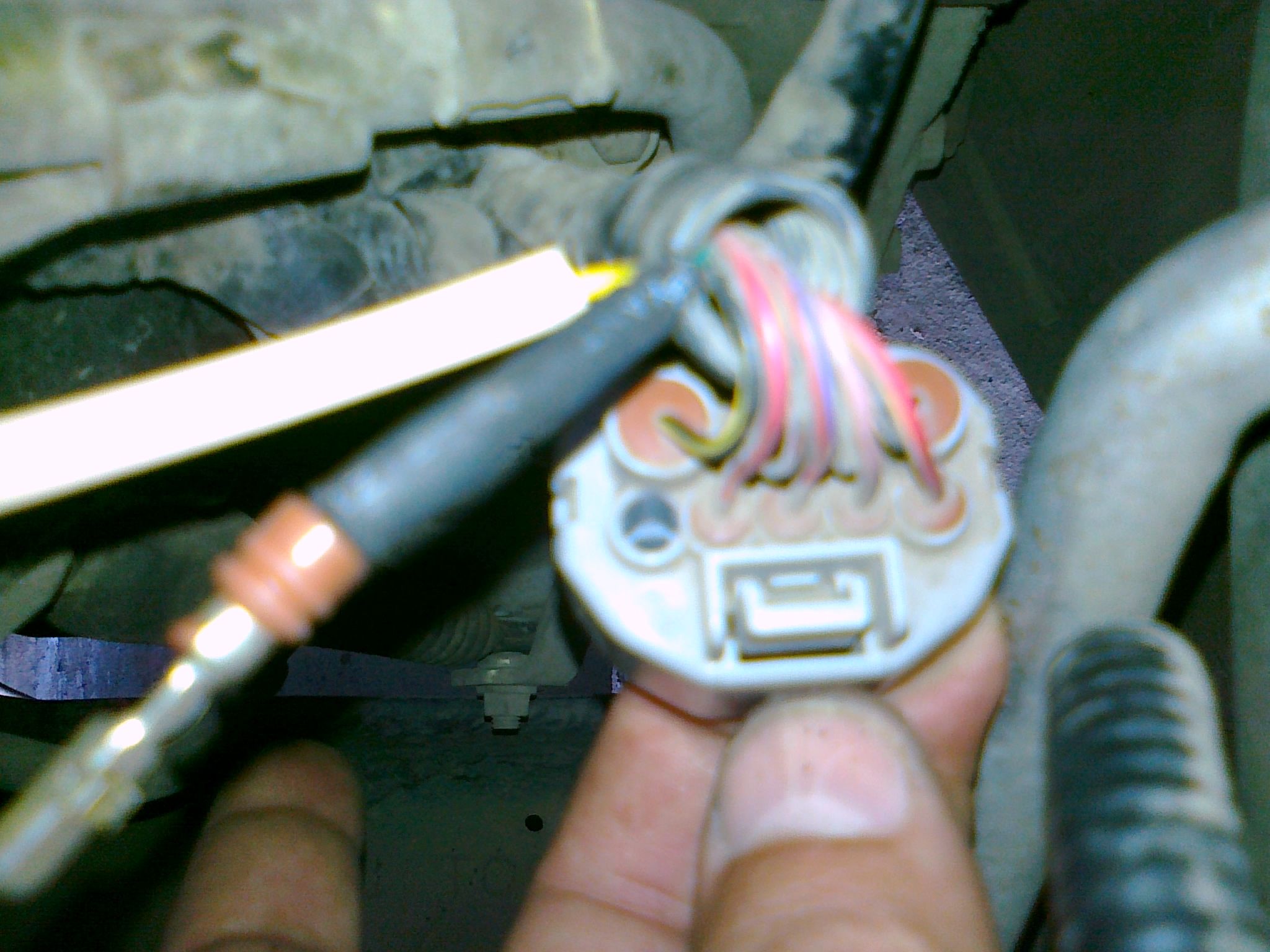

Посмотри на картинке, там плюс появляется только после запуска стартера и остается пока работает мотор.
Я реле вытащил и вставил проводок в колодку и сверху реле поставил.
Добавлено спустя 4 часа 50 минут 52 секунды:
Подключил ДХО по схеме, теперь все работает. Заводишь авто, ДХО не горят если стоит на "Р", переключаешь на любую скорость и ДХО загораются, включаешь габариты и ДХО гаснет. Покатался, глюков не заметил.
"Плюс" брал с реле бензонасоса, "Р" взял колодки АКП(красно-зеленый), "Габарит" взял с лампочки самого ближнего габарита.
Добавлено спустя 1 минуту 21 секунду:
еще...
Добавлено спустя 3 часа 43 минуты 35 секунд:
Вот только переживаю я за диоды которые поставил Д226Б, вдруг накроется, замкнет напрямую, например включен габарит ток проходит и вдруг накрывается диод, тот что заперает напругу на "Р" на АКП. Возможно такое? Как накрываются диоды?
СообщениеДобавлено: 24 июн 2011, 02:09
Сообщения: 12742
Пробой диодов бывает от перегрузки по току или превышение обратного напряжения, для 226 по данной схеме угроз нет, только если замкнуть на массу катод. Только если по норме то ДХО должны выключаться от ближнего света.

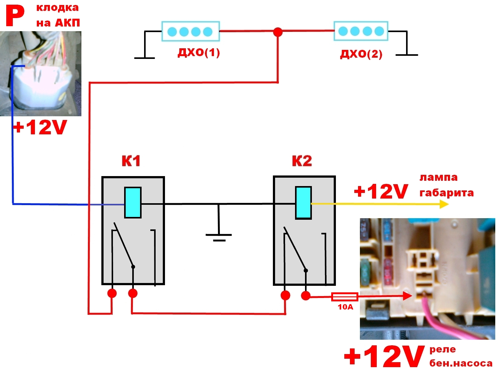

Добавлено спустя 21 час 28 минут 35 секунд:

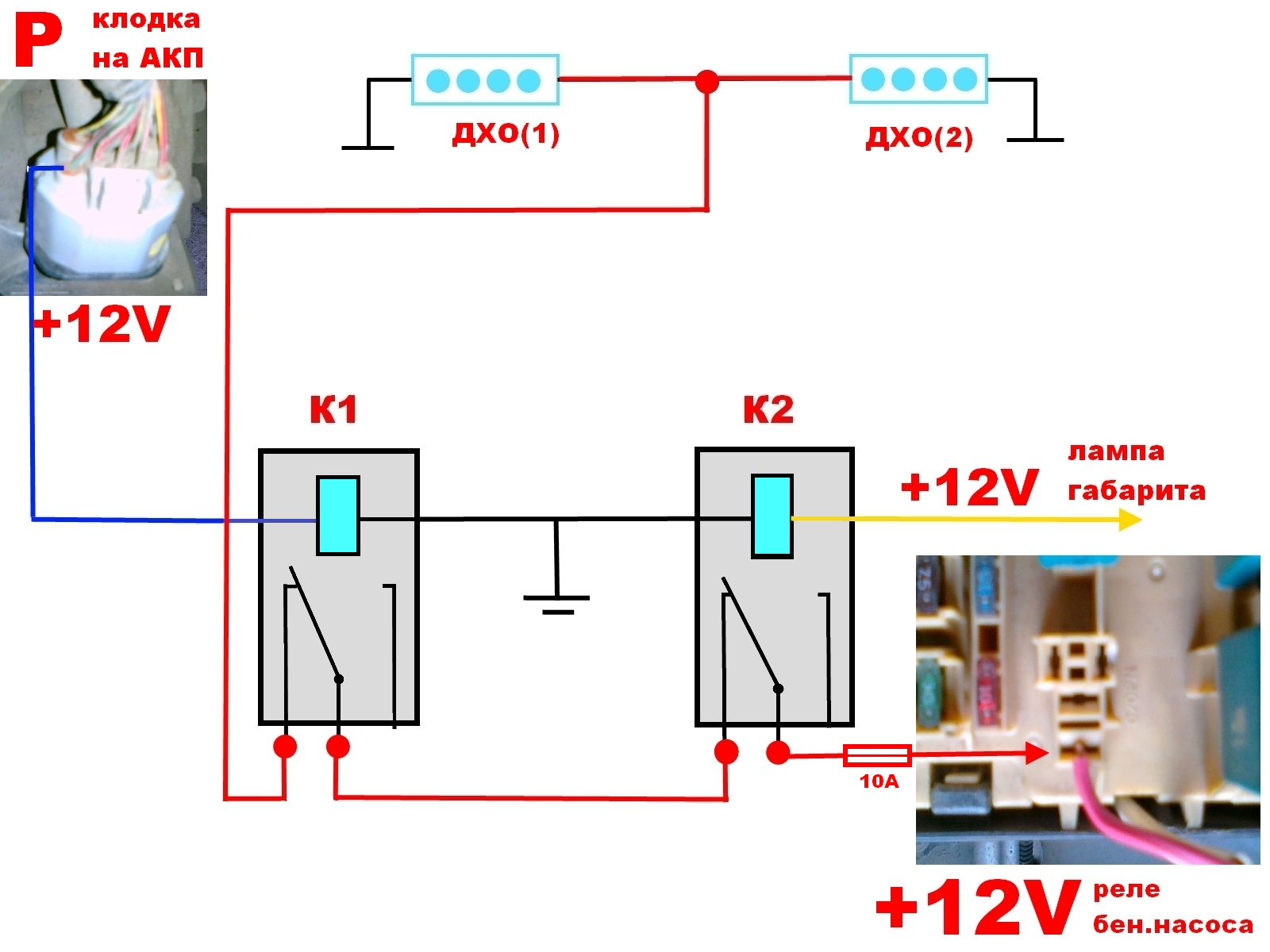

Что-то я не доверяю этим диодам и вот переделал на двух реле, схема работает так-же как и на диодах.
Откатал я неделю с ДХО, очень удобно сел и поехал, ни чего ни включать не выключать не нужно, но рука по привычке так и тянется включить туманки.
Так что всем советую ставить ДХО, схемы обе рабочие и с диодами и с двумя реле(проверенно на себе), но я остановился на 2х реле. :smoke:

Все таки странно боятся диодов изза пробоя(небольшие проблемы с габаритами) и в тоже время подключать питание ДХО к цепи питания бензонасоса, что при замыкании в цепи ламп ДХО приведет к остановке двигателя, возможно в неподходящий момент. Не логично.
По мощности электро-бензонасос потребляет ток до 6А что гоораздо сильней ДХО, так что они ему совсем не мешают, а если что и замкнет в цепи питания ДХО (что мало вероятно) то для этого есть предохранитель.

Не обязательно замкнет, может быть большая утечка, например изза протертости изоляции. Просто не логично связывать второстепенную цепь со цепью обеспечения работы двигателя.
