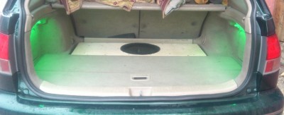

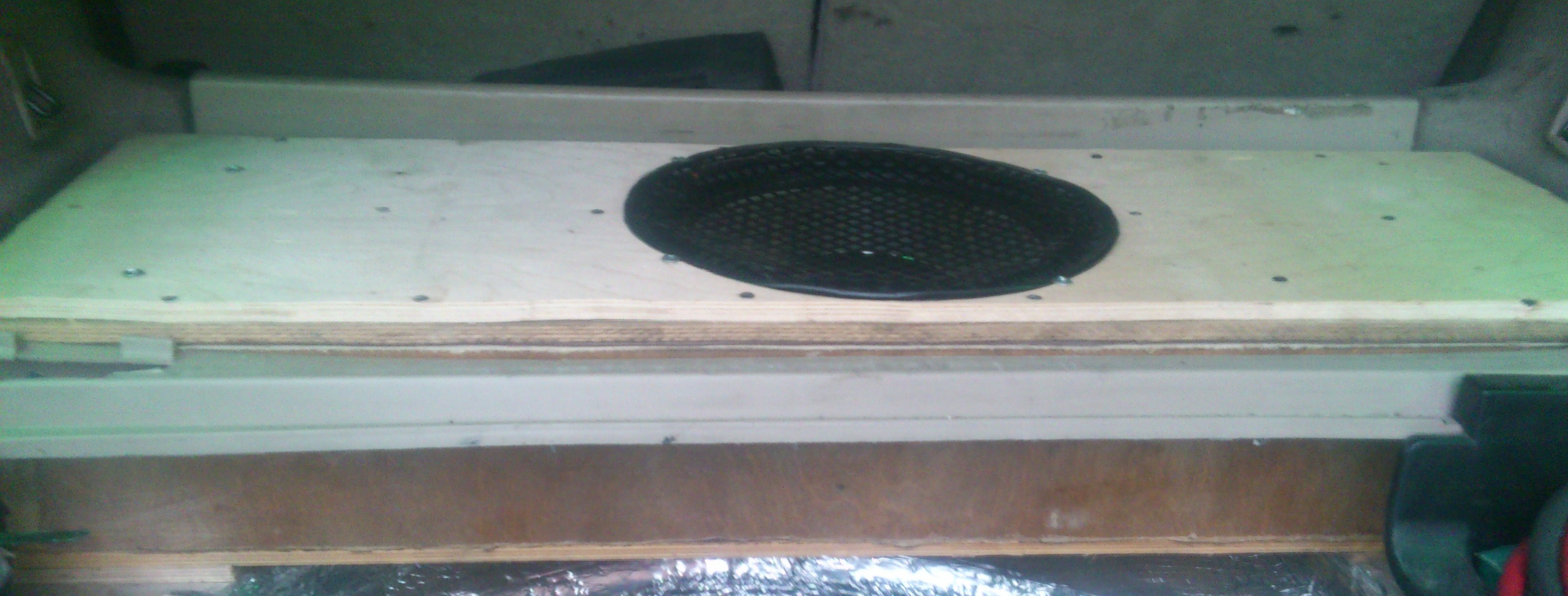

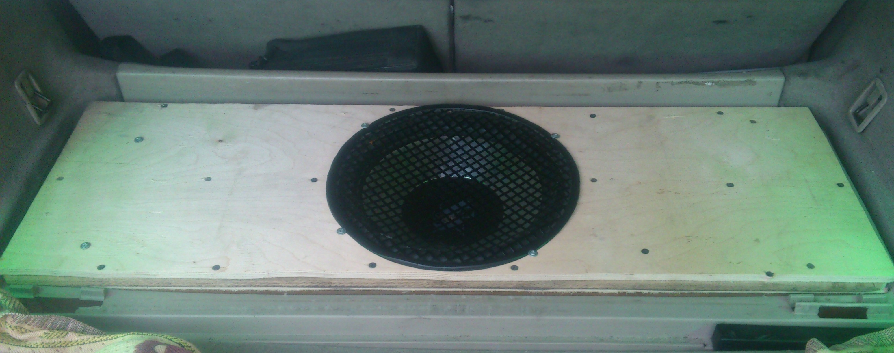

vistalet писал(а):
а я сделал проще, у мя стоит 2 усилка : на колонки и саб.
поставил двудюновую магнитолку пионер, усилки пионер, Разобрал коробку с сабом (пионер) вытащил динамик, т к этот ящик занимает много места в багажнике, вынул дальний подпольный ящик, отрезал верхнюю часть по периметру, чтоб можно было наложить пол багажника на свои места, выпилил из 3см фанеры полноразмерный ящик(вместо родного пластикового)с крышкой, которую при надобности можно отвернуть, уложил туда оба усилка, врезал 350мм динамик от саба, герметично прикрутил крышку.
бубнит лучше чем тот ящик, и место в багажнике осталось целым! Можно теперь обтянуть этот ящик каким нить материалом.
А провода для усилков протянуты многожилка 12квадратов. через предохранитель от аккумулятора.
зафотографируй инсталляцию.

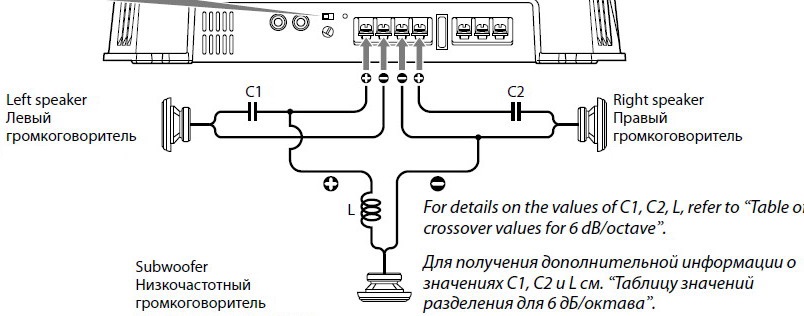

я так понимаю можно зацепиться за два канала, + с первого канала, а минус со второго. Поставить катушечку и получится канал для саба. Но штатного усилка не хватит для саба, это так...бум-бум сзади, придется активный саб брать или усилок ставить.

У меня есть сабвуфер "Alpine", усилитель "MACK" и головное устройство "Pioneer". В предыдущей то машине было все просто - все это дело подключил и все. А тут мне очень не хочеться убирать штатную магнитолу, да еще и мультивижен стоит. Вот и не могу придумать, как подключить саб. Наверное придеться, все-таки убирать штатку.

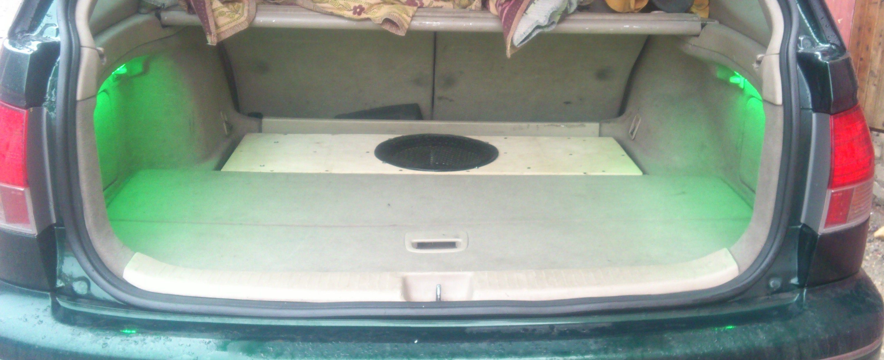

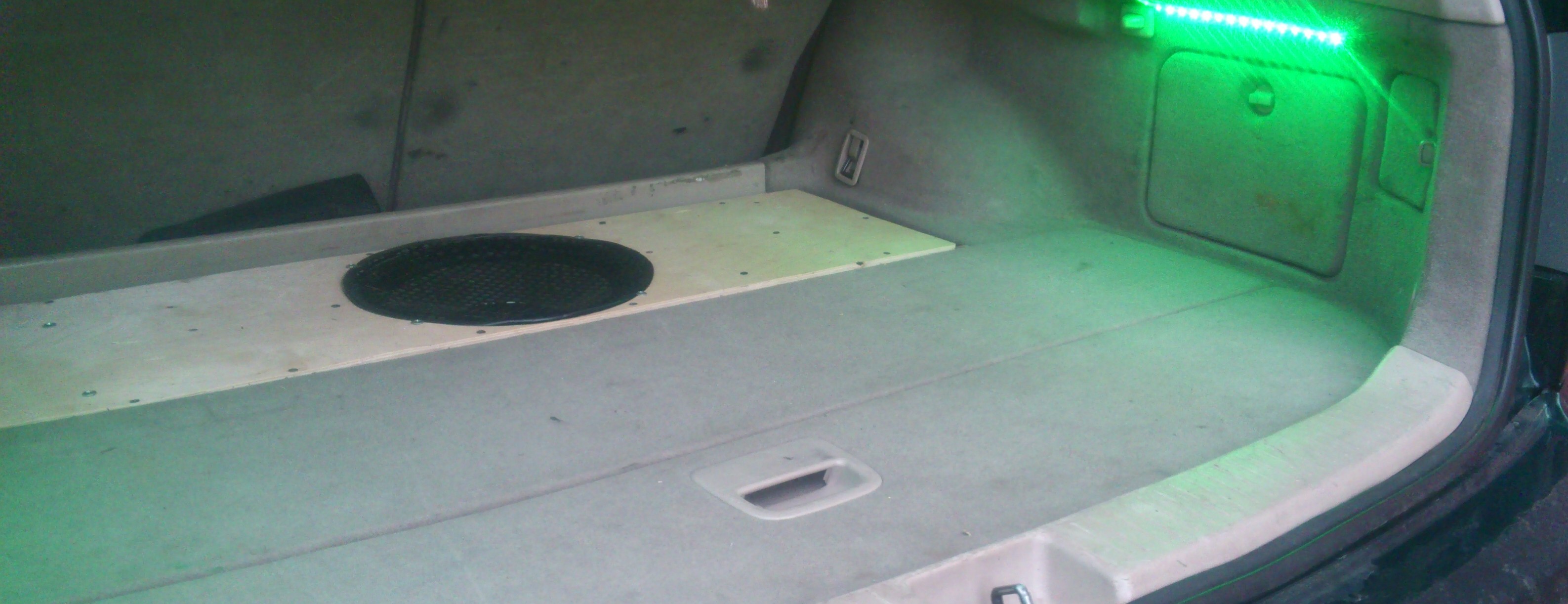

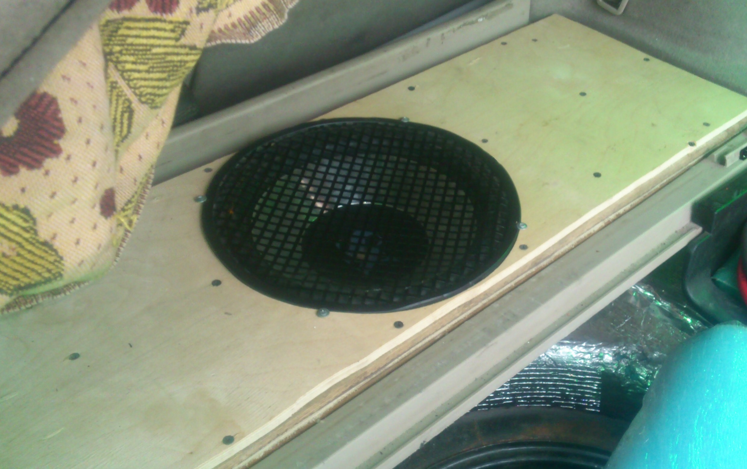

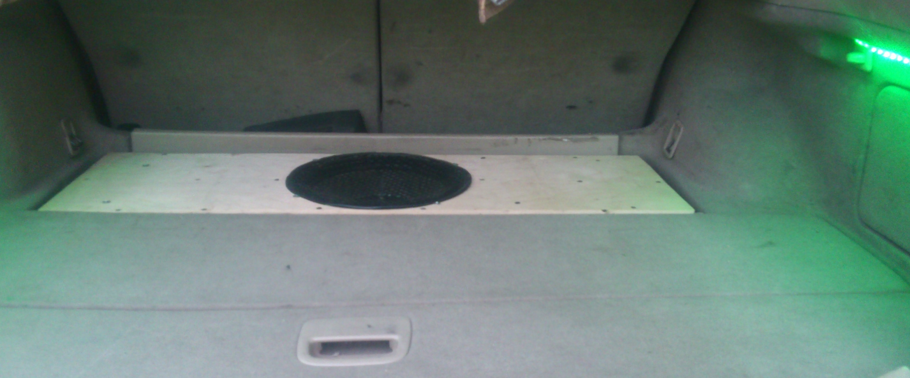

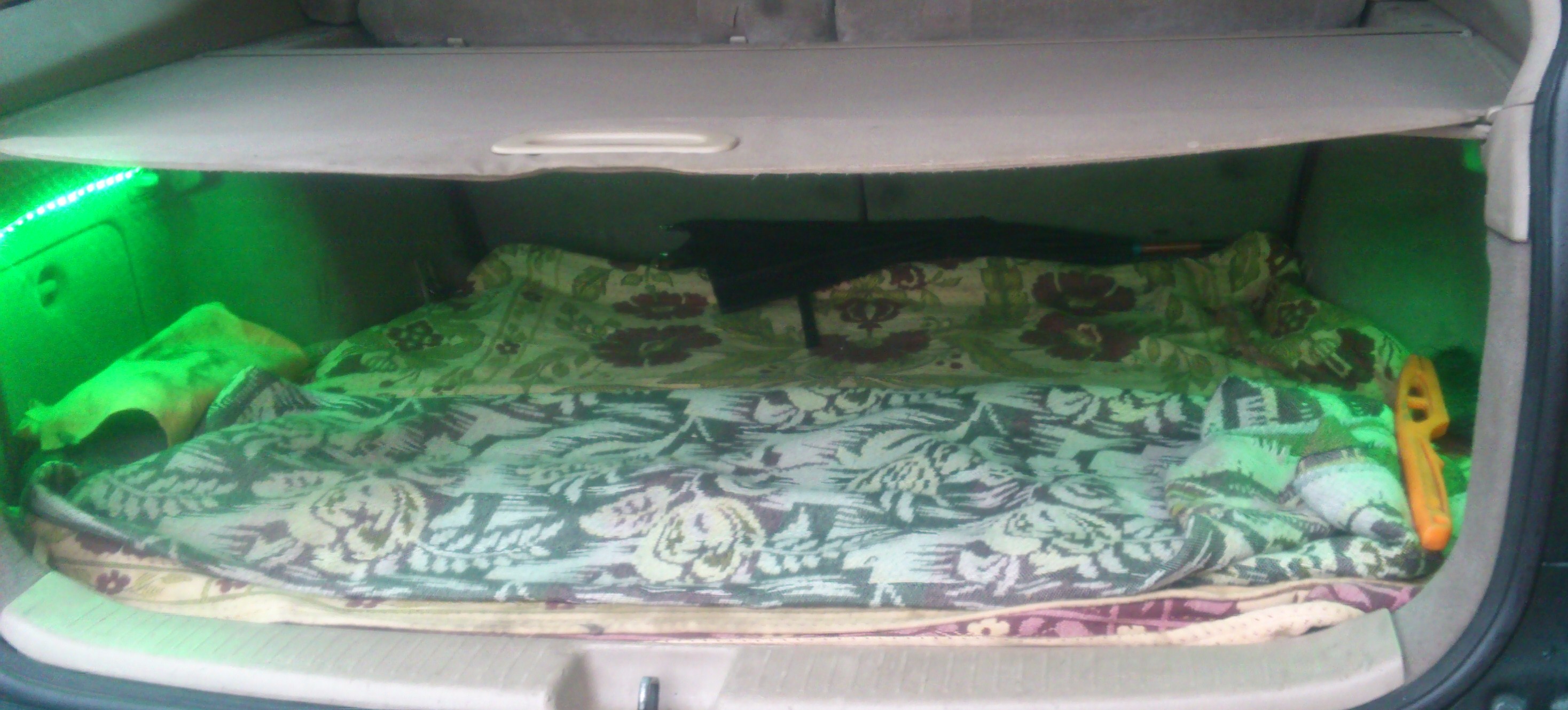

так, выношу фото того, что получилось!)) :
Добавлено спустя 2 минуты 45 секунд:
вот так это выглядит, и полезное место свободно!

Ты получается вырезал тот ящик?
или оставил пластик и сверху забубенил фанеру?
сабик не задыхается?

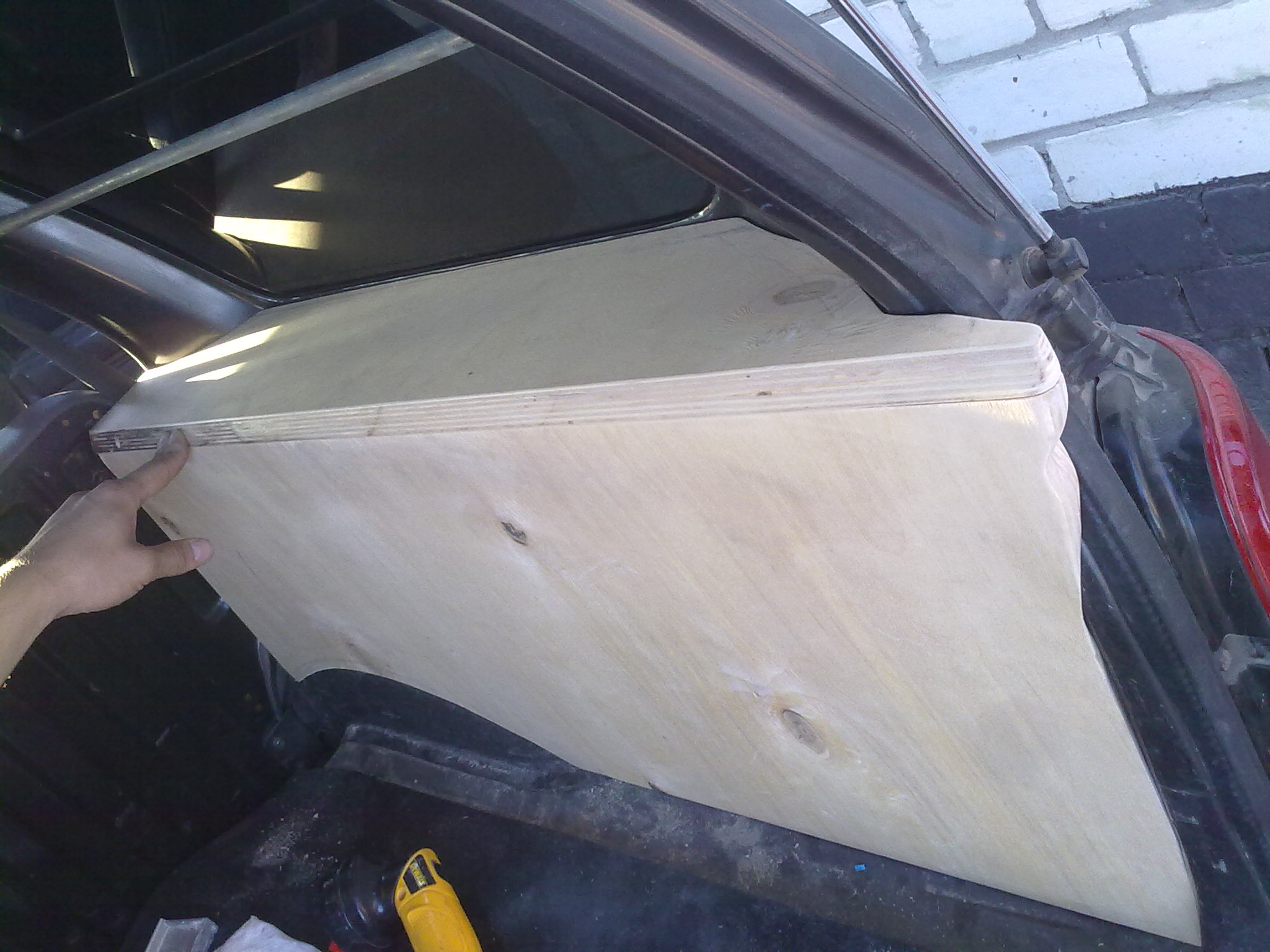

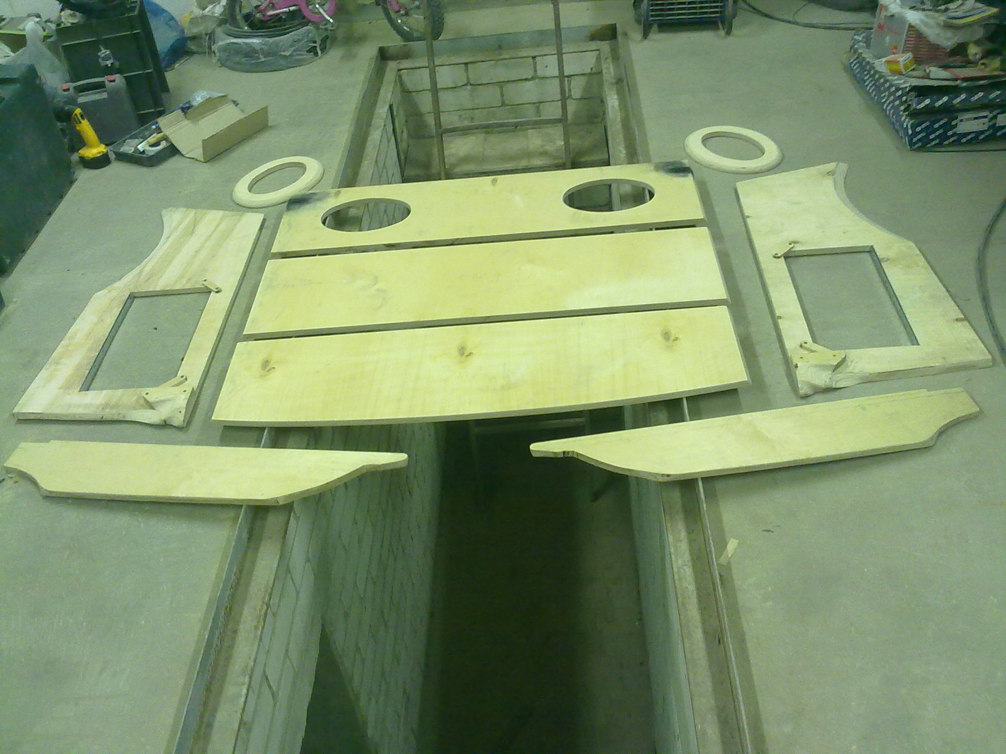

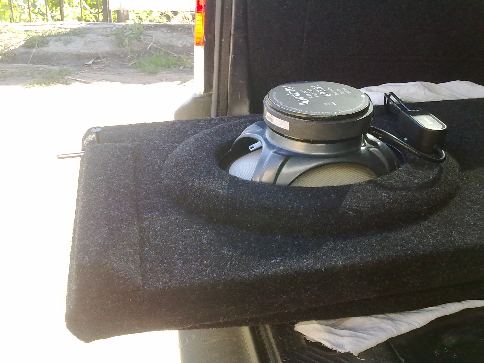

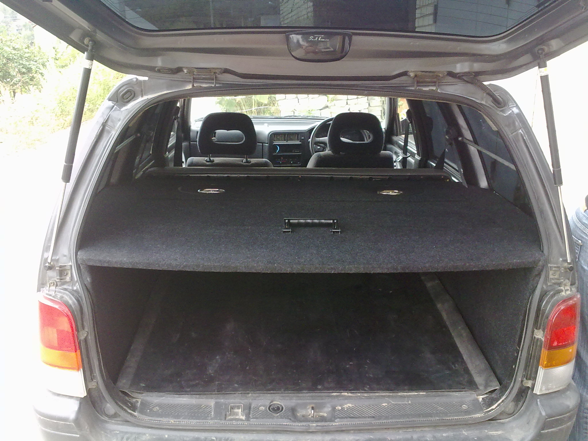

vistalet писал(а):
вот так это выглядит...

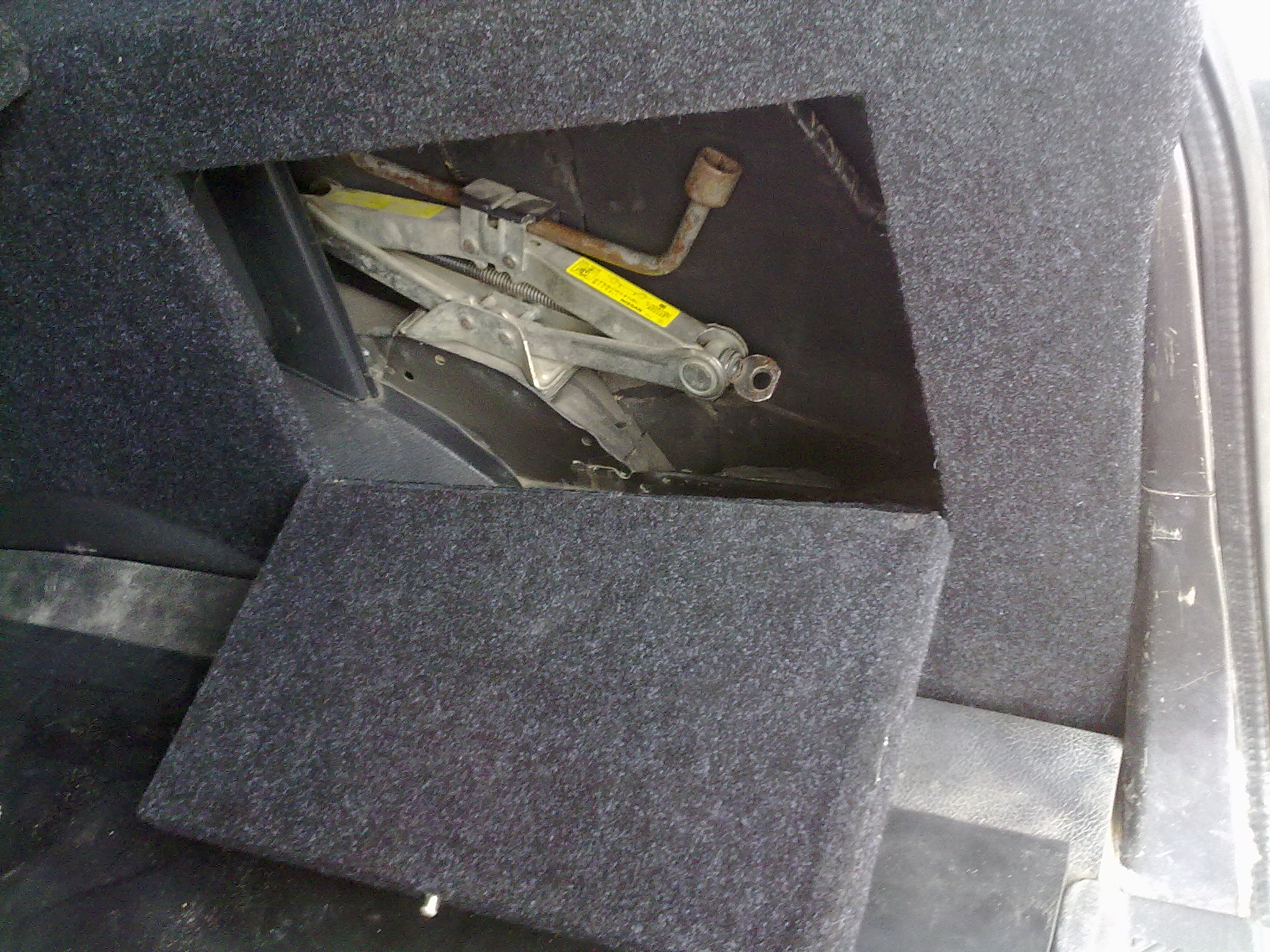

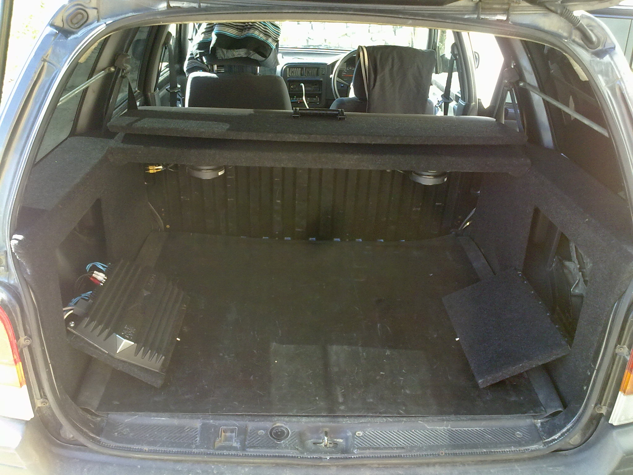

Обтяни серым карпетом. Будет как родная смотреться.
Я на свой ниссан АД старый делал полку из 18 фанеры и карпетом обтягивал.

Понравилось. Потом и стойки с потолком им же обклеил. Только не сфоткал.
Вместо правого бардачка планировал в будущем саб врезать, но не успел.
 Заголовок сообщения: Re: О САБВУФЕРАХ (Про установку и т.д.)
СообщениеДобавлено: 06 авг 2013, 07:54
маньячество!)) люблю минимализм и максимальное сохранение штатного облика салона.....тут уж каждому свой фломастер))
СообщениеДобавлено: 06 авг 2013, 11:42
Сообщения: 209
Откуда: Саратов
Репутация: 13

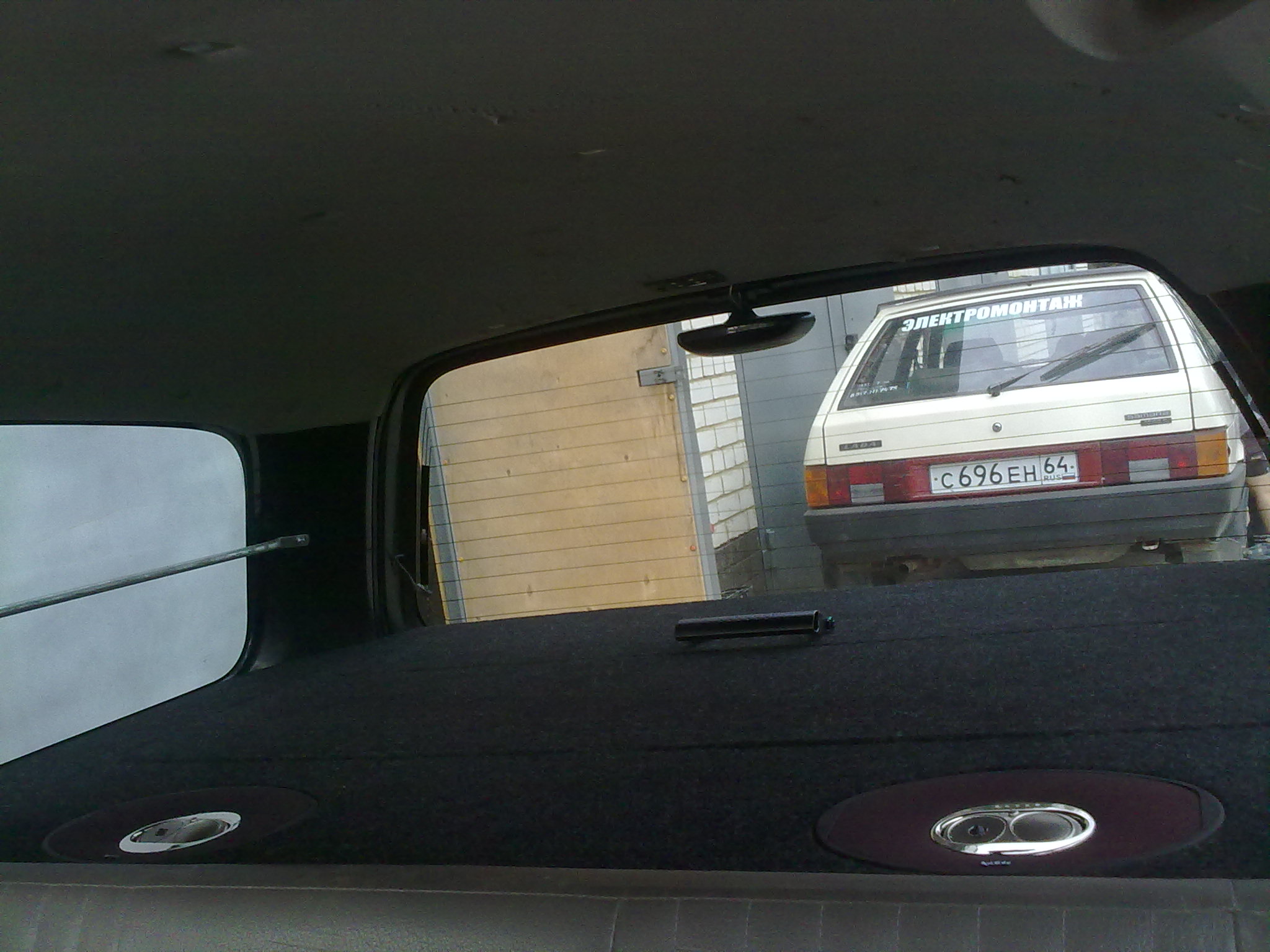

Я тоже, но дело в том что АД это рабочая лошадка и использовали её до меня именно так :neutral: . Родная обшивка багажника и потолок убиты в хлам. Хотелось облагородить + хорошую музыку. И то и другое удалось.
Т.к. я тоже часто использовал её для перевозки грузов, полка легко съёмная (как говорится "лёгким движением руки").

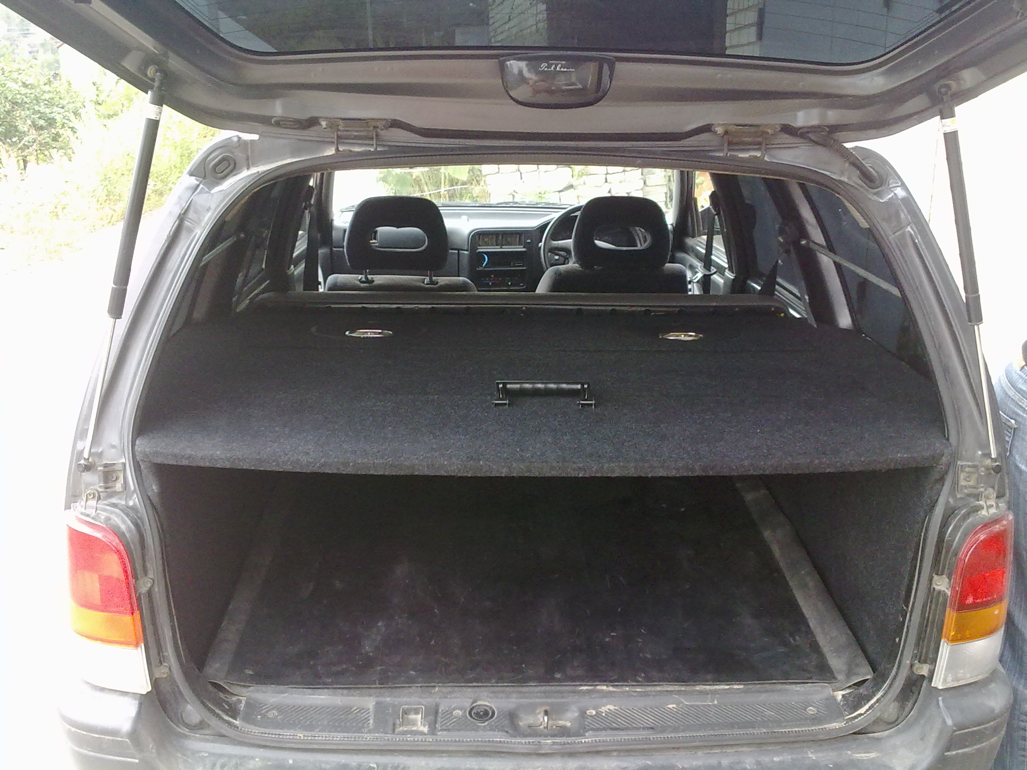

230820111646.jpg [ 473.42 КБ | Просмотров: 2729 ]
А боковушки не съели место абсолютно потому что в АД нет подпольных бардачков и всё необходимое тупо болталось по багажнику, а теперь появилось два афигенных бардачка.
