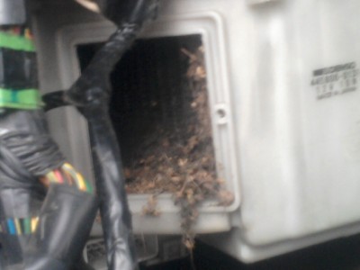

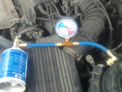

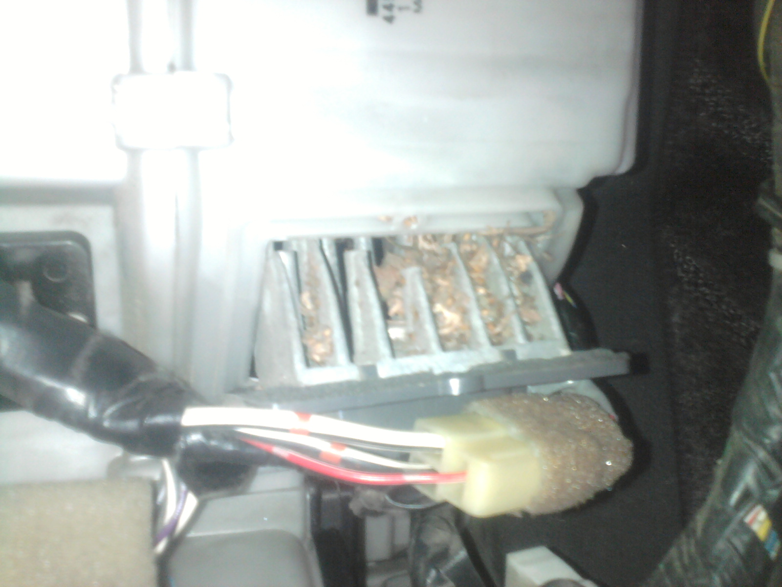

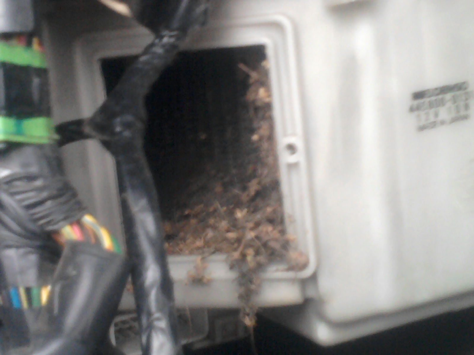

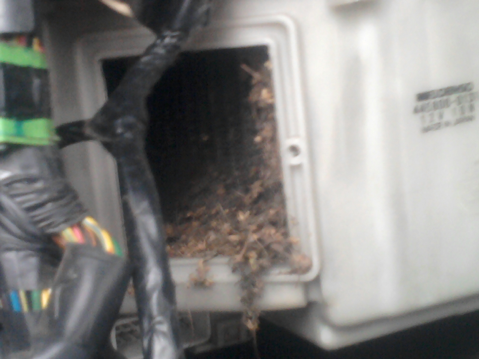

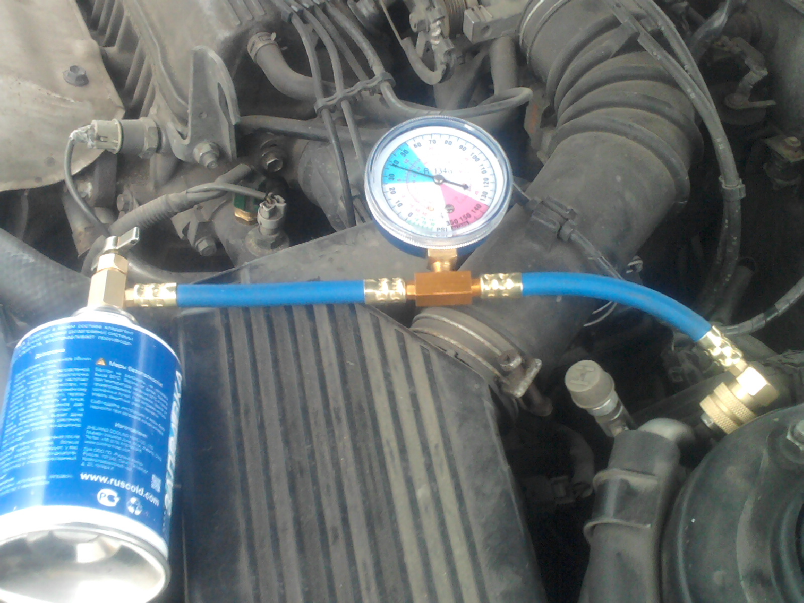

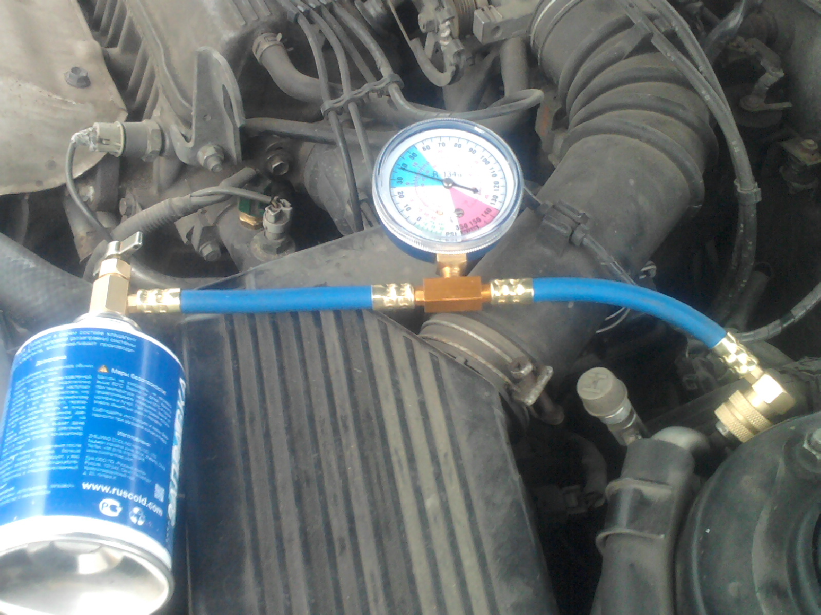

СообщениеДобавлено: 13 апр 2014, 01:42
Сообщения: 825
Репутация: 285
Фото-0261.jpg [ 547.21 КБ | Просмотров: 3530 ]
Фото-0260.jpg [ 341.29 КБ | Просмотров: 3530 ]
Фото-0259.jpg [ 347.78 КБ | Просмотров: 3530 ]
Дошли руки до испарителя кондея, открываем и видим там..... Полностью испаритель не снимал.дабы не выпускать фреон из системы. Пылесосом с насадкой и кисточкой с длинной ручкой всё было выгреблено и удалено,затем собрано и добавлено 350 грамм фреона. В машине как в морозилке! Прелостью не воняет.обдув реально увеличился. Соты испарителя в хорошем состоянии.подтёков фреона с маслом на них нет.за сим и успокоился!
