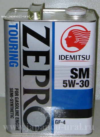

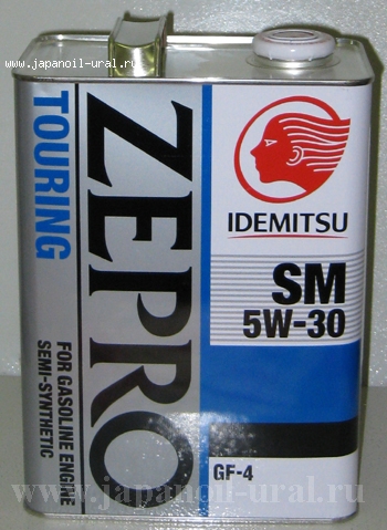

Доброго всем времени суток. На счет масла это вопрос спорной из своего опыта скажу, за год владения данным автомобилем заливал 3 разные марки масла:
1. Заливал Toyota Motor Oil SN 5W30, масло хорошо вело себя на морозе даже до -35, за 7 000 км докупал литр масла на долив.
2. Летом залил liqui moly MoS2 Leichtlauf 10W-40, вот это масло редкая хрень, горит нереально, за 7 000 км доливал 2 литра
3. Сейчас заливаю масло IDEMITSU ZEPRO TOURING SM/GF4 5W30 4L, масло высшее, за пробег 7 000 долил пол литра, масло не горит, двигло работает идеально!!!
4d535f669902b.jpg [ 147.23 КБ | Просмотров: 1377 ]
