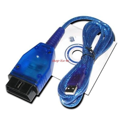

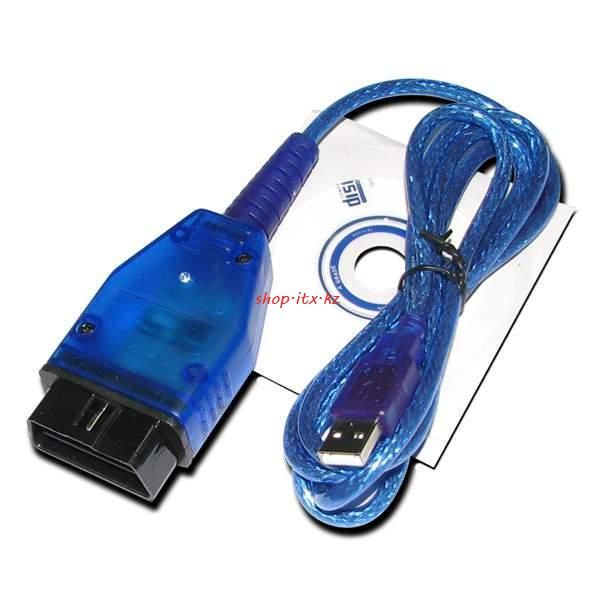

Подскажите пожалуйста, нам любой K-line адаптер подходит или купив шнурок надо его перепаивать? К примеру такой если взять

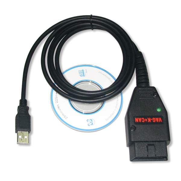

имею два таких в запасе, пользуюсь третьим - VAG K+CAN 1.4
вот такой:
VAG K + CAN 1.4.jpg [ 25.67 КБ | Просмотров: 2254 ]
 Заголовок сообщения: Re: Диагностика автомобиля с помощью ПК через разъем OBDII
СообщениеДобавлено: 13 май 2014, 17:49
почему один еще не у меня?кстати мне еще раз провериться надо,а прошлый раз я так ине понял,у меня все хорошые параметры были? :oops:
