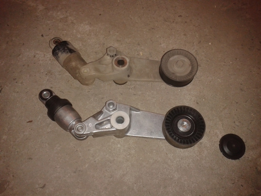

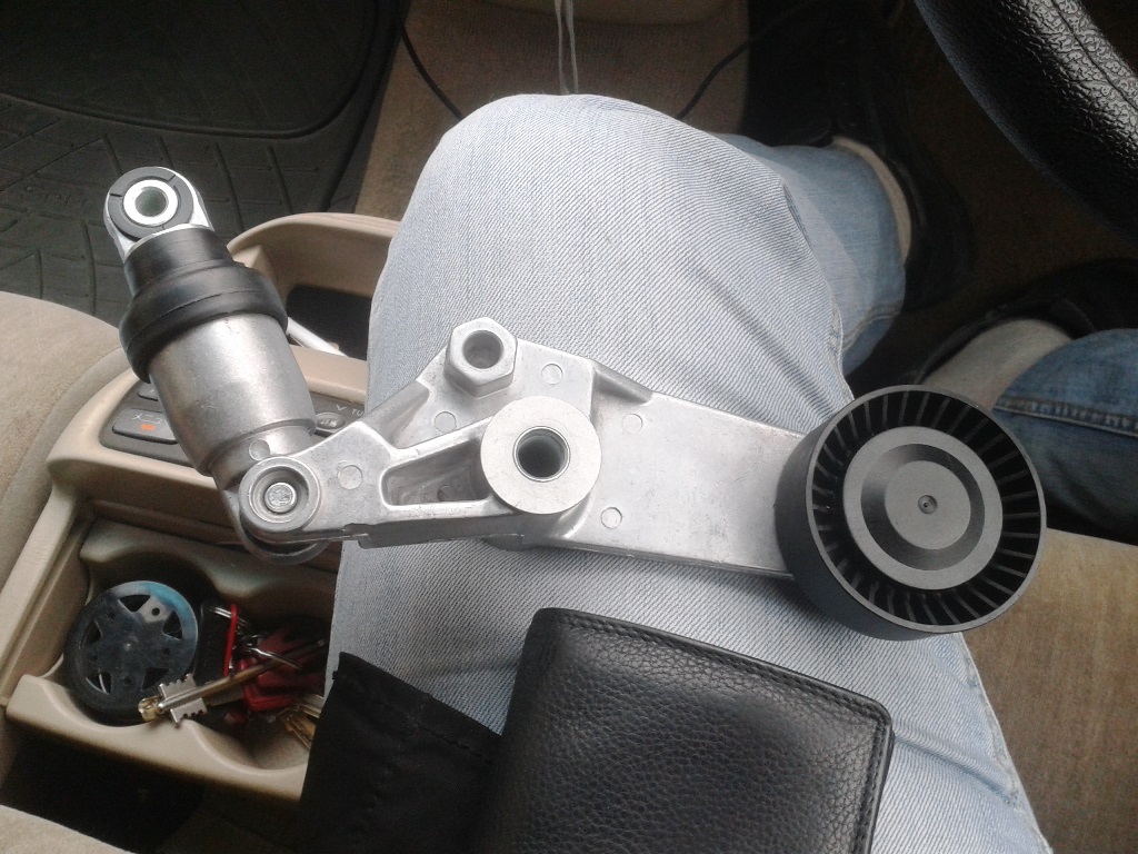

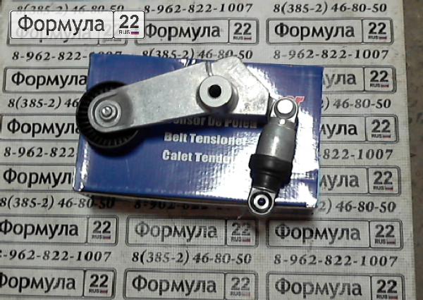

Привет всем.
Сегодня поменял натяжитель, т.к. мой свистел и надоел мне сильно этим.
Купил дубль фирма будет на фото.
Менял часа три. Подушку откручивал, двиг приподнимал. Сильно мешал комп и долго не мог сорвать болт натяжителя.
У меня стоял уже не родной фирмы OTICS.
Аморты одинаковые по размерам, только на ОТИКС пластиком закрыт на новом резиной. И втулки на ОТИКС понадежней сделаны. Если новые застучат поставлю от старого.
Ролик на новом оказался больше, и при установке ремня ремень не налез. Благо у меня был старый Митсубоши 1890 он налез. Он стоял при покупке мною Висты. Я его когда решил поменять мне по каталогу продали Митсубоши 1885.
Так вот ремень поставил 1890 налез нормально.
При прокачке (как рекомендуют) аморта при первом сжатии из него вышло немного жидкости, пр последующих нет. Не знаю может так и должно быть.
Все собрал, натяжение нормальное ремня, не свистит, ролик тихо работает.
Теперь думаю что если аморт на новом натяжителе "подсядет" просто поставлю ремень покороче 1885 который.
Спрашивайте, комментируйте. Я буду писать по мере эксплуатации.

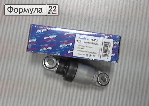

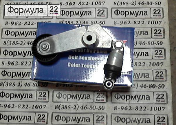

Сегодня взял на пробу натяжитель приводного ремня обошелся 600р. Втулки явно большего диаметра наверное для AZ, поменяю на родные.
Есть в сборе с роликом на ZZ цена 1120р.
G006542.jpg [ 31.78 КБ | Просмотров: 3262 ]
G004788.jpg [ 59.93 КБ | Просмотров: 3262 ]
Toyota Vista 2003г.в. 1ZZ-V50,GPS-Navitel.
 Заголовок сообщения: Re: Натяжной ролик 1 ZZ - натяжитель ремня генератора ....
СообщениеДобавлено: 06 июн 2014, 22:00
Сообщения: 2061
Репутация: 613
за 1000 с копейками однозначно не оригинал
СообщениеДобавлено: 06 июн 2014, 22:34
Я вот посмотрел на фото ролика там размеры прямо точ в точ как на роликах натяжителя и обводной(от Рено Символ)Я дня три назад дядьке делал ролка такие из железа тьлько(отполировал диаметр 70 и ПШ запрессовал)Только там подшипник 40Х12Х17(шине на 1мм)И стоит такой ролик в магазине 230р-650р
Посмотрим как ходить будет.
Может и вам замандрючить такие ролики.
Просто купить хороший ПШ и вставить в металлический ролик.
