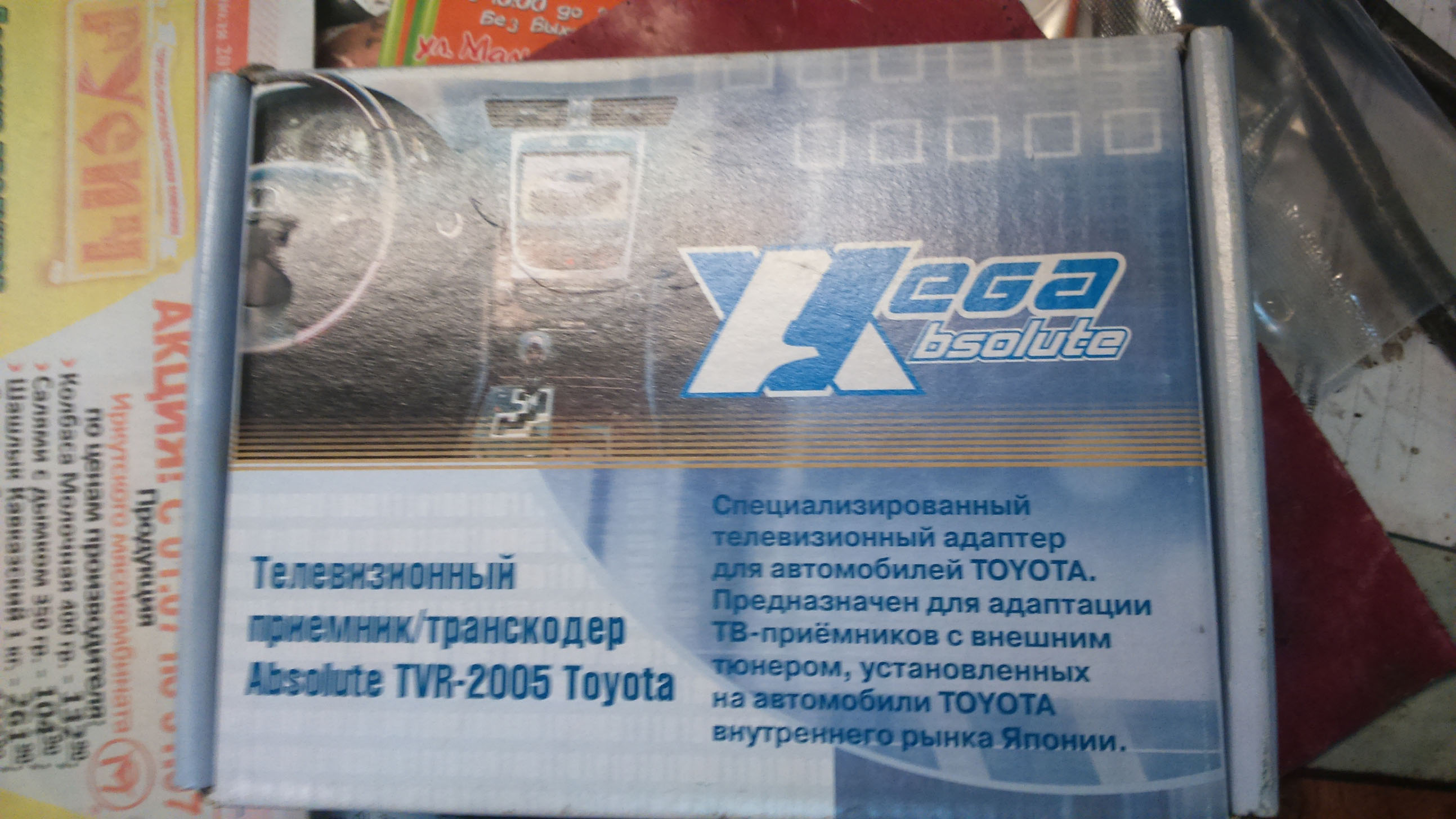

Сегодня был в гараже. нашел коробку от своего тюнера.
24.JPG [ 445.13 КБ | Просмотров: 2114 ]

А на ДОрестайле так и останется, или 2005 подойдет на дорест.?

По большому штекеру подойдет по 5 контактному нет , но я подключал. Там делов не много фишки правильно перекрутить, с антенной сложнее, точнее еше не разбирался, просто схемы еще не смотрел!
