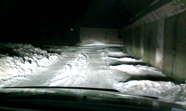

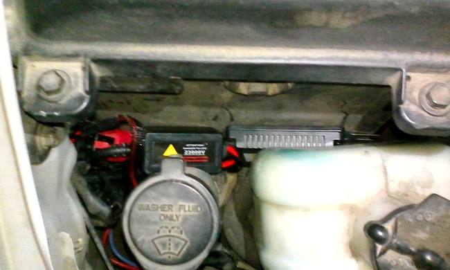

У меня ваще без шторок стоит и никого не слепит!
IMG_20150224_070030.jpg [ 184.69 КБ | Просмотров: 10586 ]
IMG_20150224_181447.jpg [ 220.14 КБ | Просмотров: 10586 ]
maxlum-hb4-3000-cr.JPG [ 30.99 КБ | Просмотров: 10586 ]
модельку ламп напиши пожалуйста
У тебя же каким то образом левая галка убрана если нет шторки значит есть наклейка светонепроницаемая на самой фаре, Я пока при полировка не избавился от этих наклеек то же ни кого не слепил теперь думаю как их востановить

Litroman1 писал(а):
Фот фото коробочки. Лицевую сторону сегодня возможно буду в гараже и сфотаю!
IMG_20150226_070338.jpg [ 195.06 КБ | Просмотров: 10574 ]
IMG_20150226_070359.jpg [ 187.19 КБ | Просмотров: 10574 ]
IMG_20150224_102141.jpg [ 183.29 КБ | Просмотров: 10574 ]
IMG_20150224_101258.jpg [ 186.32 КБ | Просмотров: 10574 ]
Ну да... особенно по верхнему фото заметно что никого "не слепит", видно же что нет четкой границы света и вверх идет засвет и к тому же светит далеко как дальний свет, пучок света не опускается к низу как должно быть.
Я раньше так же писал :smile: , а сейчас сам устал плеваться на колхозников, уже и моргать надоело, просто отворачиваюсь, потому что таких по городу стало ездить больше половины, можно каждому второму-третьему моргать дальним, тем кто в обычные фары ставит ксенон или в противотуманки пихает или ездит с с ксеноном да еще и с грязными фарами, что еще хуже, глаза поездку сильно устают от яркого и слепящего света встречного колхоза. Кстати ксеноновый свет вреден для сетчатки глаз. Поэтому желательно применять очки с защитой от ультрафиолета УФ-400, есть желтые очки со 100% защитой.

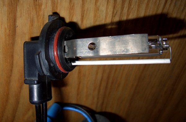

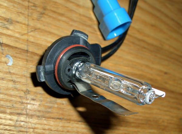

С позволения vromi просто напомню его вариант шторки, который он еще в 2009г. тут на форуме предлагал.
Просто, но реально работает.
Как говорится, все новое есть давно забытое старое.
:smoke:
Шторка на лампе Ксенона.JPG [ 93.41 КБ | Просмотров: 10520 ]
Шторка на лампе Ксенона (1).JPG [ 78.57 КБ | Просмотров: 10520 ]

fei5656 Доброго времени!
Интересные фотки. Цоколь ламп оригинальный,
тут и мудрить не чего с креплением шторки.
У меня на лампах нет таких окошек,
вот и пришлось в радиус гнуть и думать как к колбе прикрепить.
Мне очень понравился цоколь ламп что на фото!
Как бы узнать производителя данного девайса?

Привет! Так не мои фото, это Роман vromi выкладывал свои, сейчас остается только у него уточнить.

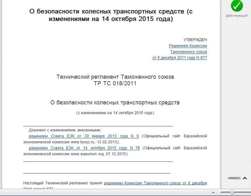

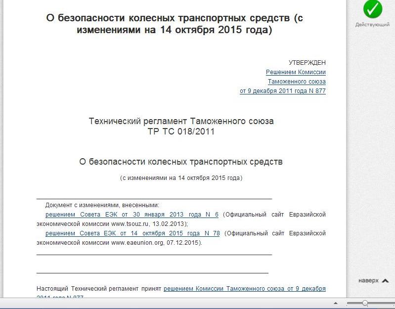

Отменен.
Вместо него теперь единый регламент - Технический регламент Таможенного союза
ТР ТС 018/2011.
Предварительно почитал выборочно, есть интересное, в том числе и по свету ксенона и LED тоже. Легализован порядок внесения изменений в том числе и в световые приборы, но надо чтоб все :!: было оформлено официально.
"Колхоз" опять же не прокатывает.
:smoke: ....

Я сейчас уже не помню точно, но это либо малолюкс- те что шли в комплекте с блоками розжига шо-ми либо шо-ми с колбой филипс, я только эти два вида ламп применял на висте за время эксплуатации. Сидят они на клею эпоксидном.
