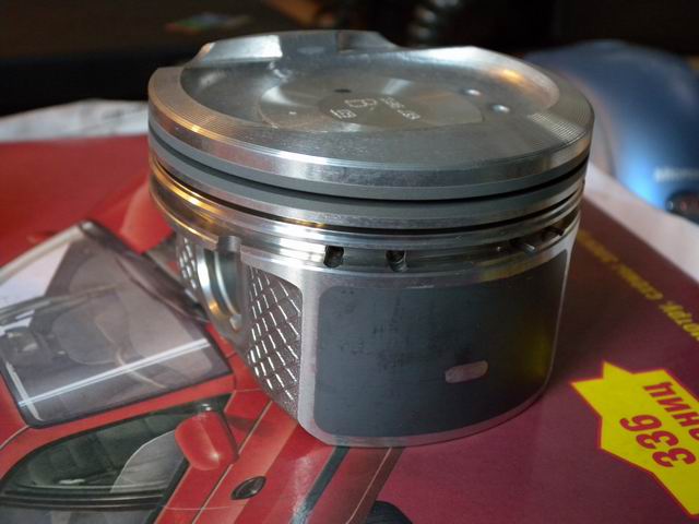

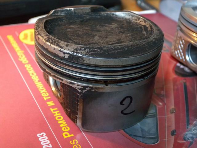

Авенсис 2001 года старый поршень и новый
858817.jpg [ 57.89 КБ | Просмотров: 2142 ]
858816.jpg [ 49.71 КБ | Просмотров: 2140 ]
