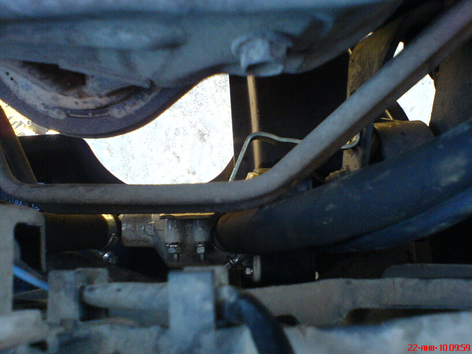

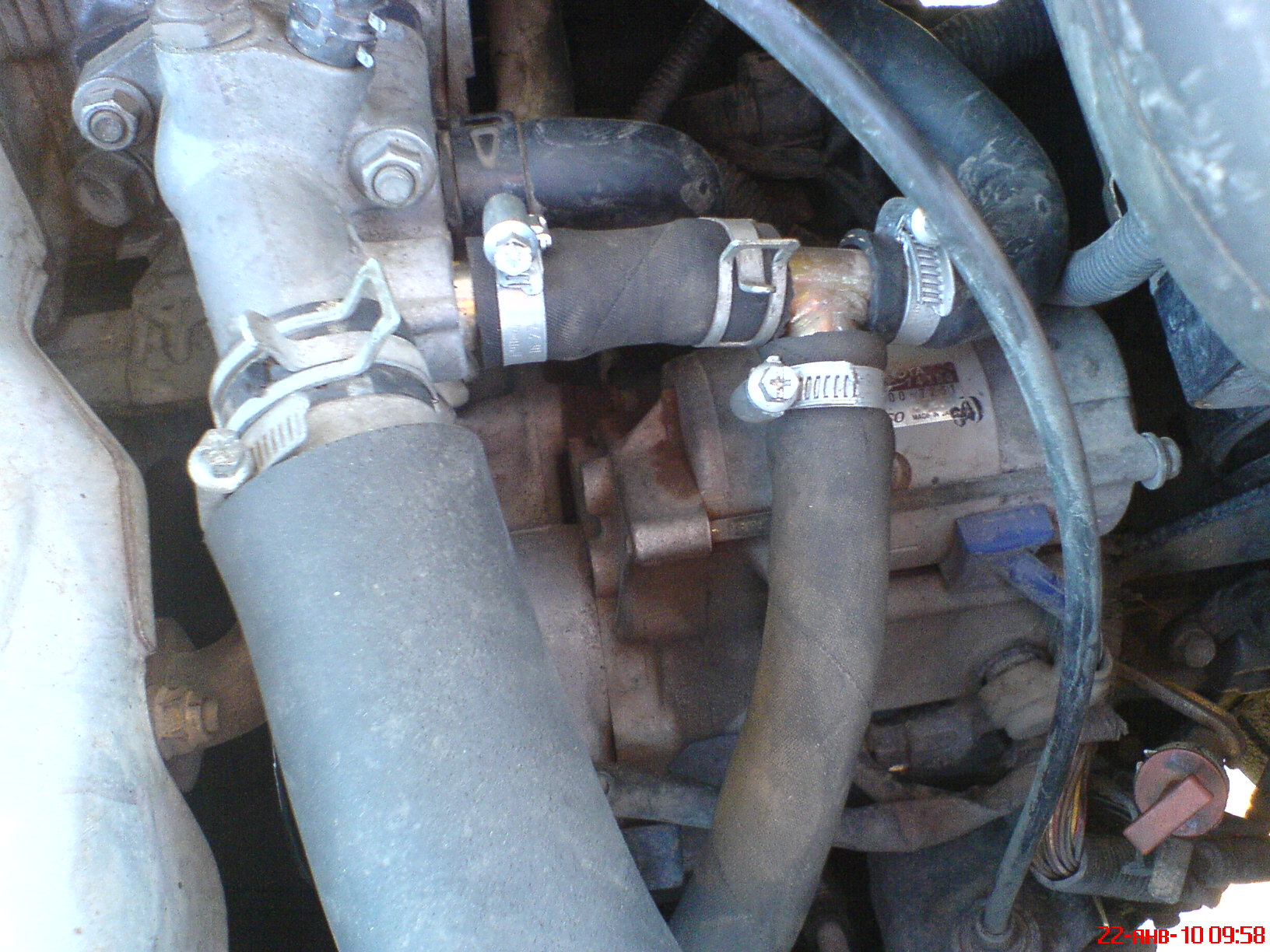

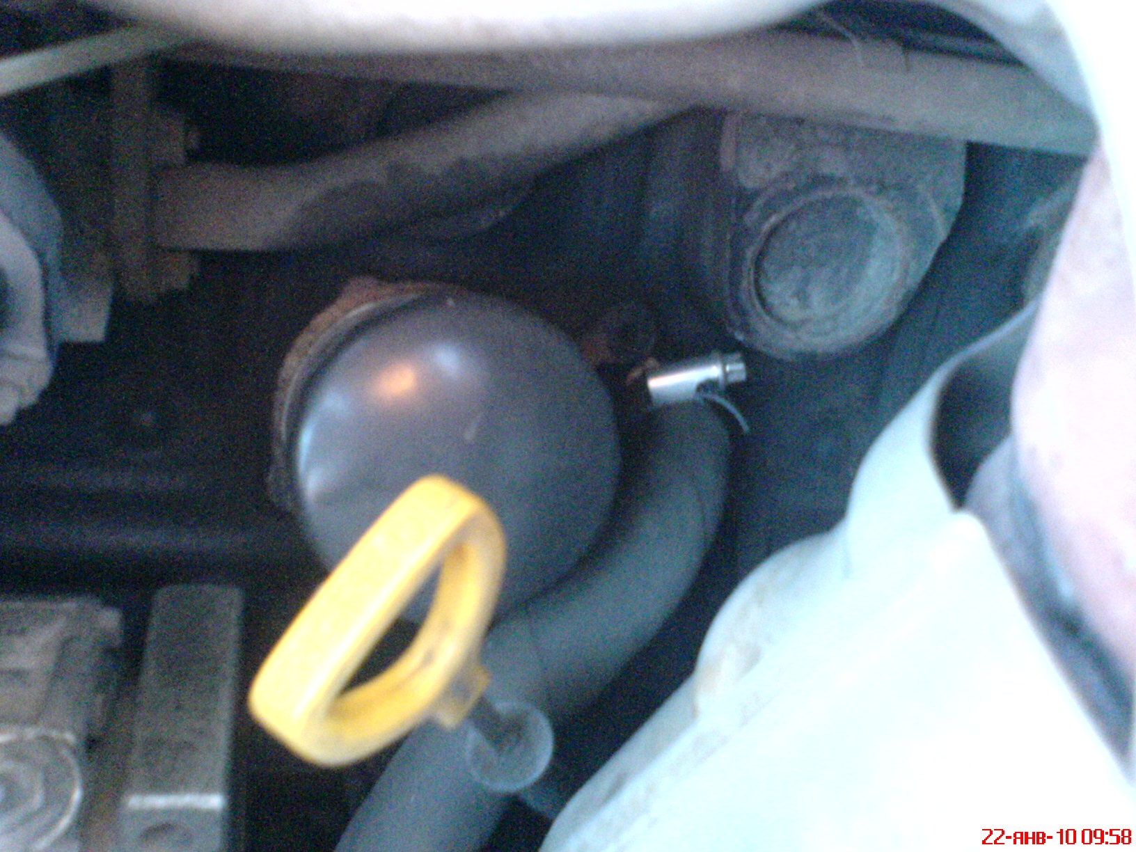

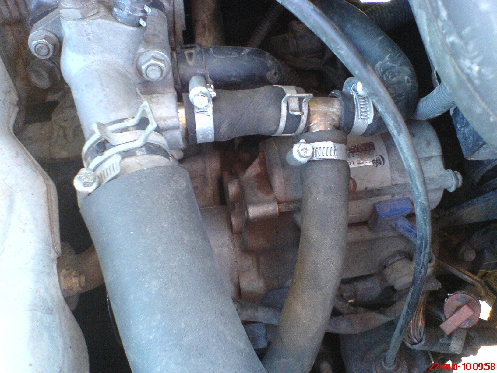

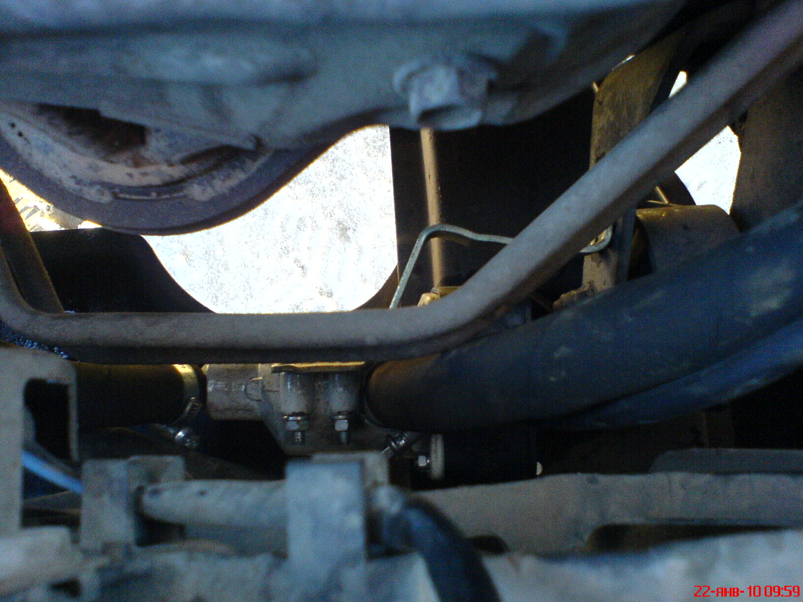

Автономка дорого, а так дешево и сердито. Вот жаль еще автозапуска у меня нет, тогда вообще ништяк было б. А фото вот
Комментарий к файлу: ввертыш в блок

Комментарий к файлу: подача подогретого антифриза в блок

Комментарий к файлу: крепление котла к подушке двигателя
DSC01728.JPG [ 417.43 КБ | Просмотров: 11276 ]

Ничего не понятно по этим фоткам. К примеру снизу куда подцеплялся?
Cнизу где цеплялся есть сливное отверстие в которое как раз вворачивается штуцер нагревателя (фото возле масляного фильтра). Сам котел привернут к передней подушке дигателя, а подача через тройник в блок цилиндров. Если у кого есть вопросы не обломаюсь пояснить. Пишите. Извините за бестолковое пояснение - тороплюсь на встречу ))).

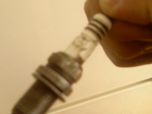

Три дня машину не заводил. Пришел вчера в гараж (ставлю у знакомого, гараж капитальный теплее чем на улице), поворачиваю ключ зажигания, стартер крутит, движок начал бодро схватывать но потом быстро перестал. Попробовал еще раз через 5 минут, результата ноль. прикурил от другого акума, то же самое. Выкрутил свечи, все мокрые, протер сухой тряпкой, прокаливать негде. Повторный запуск, первые вспышки и снова заливает. Поменял свечи, валялись в багажнике . Покрутил еще несколько раз, педалью газа поиграл, ну не хочет заводиться, уже и второй акум начал дохнуть. Бросил всё и пошел на обед. После обеда приехал с коллегой на Субару, сняли его акум. Поставили, свечи снова протер. Пуск, схватки и снова заливает. Постояли покурили, покумекали, поставили мой акум на Субару зарядиться. После зарядки поставили мой акум, дополнительно подсоединили второй акум. Пуск на полный газ, пошли вспышки, отпускаю газ наполовину, движок начал схватывать, стартер не отпускаю до победного. Завелась еле-еле, троит, дымища! Поработала минут пять на трех цилиндрах, погазовал, может думаю свечка засаралась не работает. Ничего не изменилось. Путем вытаскивания наконечников, определил, что не работает 4 цилиндр. Поехал домой, дома свечки лежали на батарее (на обед унес), сушились. Выкрутил свечку, оказалось что на ней изолятор лопнул керамический- струхнул...не дай бог осколок залетел в цилиндр, может из-за этого троила! Посмотрел в цилиндр через свечное отверстие вроде всё чисто. Поставил другую свечку ,завелась, погазовал, работает нормально, чисто. Фууууухххх!!! Вот такая маленькая история была. Я так и не понял почему она сразу не завелась, не на улице же стоит. Застоялась что ли? :D Фото выкладываю, за качество извиняюсь, фото с сотика.
