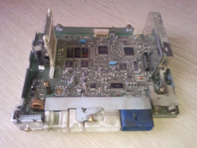

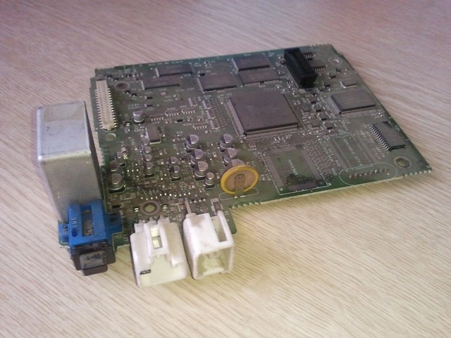

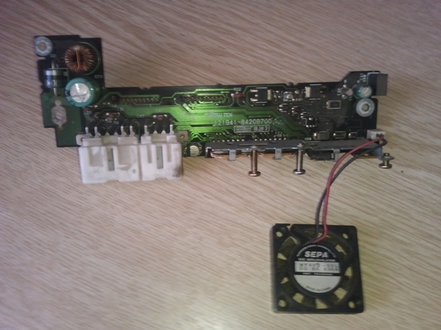

Вот и до меня дошла очередь менять штатную магнитолу на что-нибудь лучшее, так как штатная начала умирать, а раз уж тратить деньги на магнитолу, то на что-нибудь нормальное. Но вот только прочитав всю ветку, у меня в голове столько шлака образовалось!!! У меня Vista Ardeo, дорестайл, 3S-FSE с мультивиженом (вроде правильно написал), у магнитолы касетник, CD, радио, ну и штатный телик соответственно.
Как я понял, чтобы подключить 1DIN магнитолу на место штатной и чтобы она показывала фильмы на штатном телике нужно оставить 3-и платы, а именно: самая нижняя (фото 3),
Комментарий к файлу: Фото0003
Фото0003.jpg [ 116.65 КБ | Просмотров: 1939 ]
стоящая над ней маленькая (фото 2)
Комментарий к файлу: Фото0002
Фото0002.jpg [ 114.48 КБ | Просмотров: 1939 ]
и ту, которая стоит под CD (фото 1).
Комментарий к файлу: Фото0001
Фото0001.jpg [ 99.05 КБ | Просмотров: 1939 ]
Соединить все эти платы, упаковать максимально уменьшив размер и спрятать куда по дальше, а к разъему подключения панели управления припаять кнопку вкл. ТВ и вывести ее на панель у новой магнитолы.
Так вот и вопрос, все ли я правильно понял, а то весь день вчера убил на прочтения всей ветки и переходу по ссылкам, но толком ни чего понять не могу! Выручайте!!!

У тебя останется только управление мультиком а тв пропадет. Я тоже был заморочен этой темой и вот что получилось мне пришлось всю магнитолу прятать под торпедой тогда только будет мультик и тв работать.

На последнем фото, плата что под сд, с нее можеш удалить разъемы и онту алюминивую бабыху, это тебе сэконимит место еще, да и это от новигашки поэтому непонужится никада.
по поводу тв, я делал так, морду с кнопками разобрал отпоял разъем и дделал его на шлейф, от кнопки тв тож зделал отводик и вывел на ненужную кнопку на джостике, там их 2 и они для навигашки, поэтому непонужатся, но можно и отдельную сделать. Да кстати я допустил ошибку с отпаиванием ботарейки для последующего её перевода в положение лежа, не делай так, либо предварительно сделай перемычку, в ином случае лишишся настройки часов с джостика, я позно об этом узнал
Если я все правильно понял, то к 3-м платам, что я показал надо добавить еще и плату управления магнитолой,а с нее уже вывести кнопку для включения на ТВ - VTRа, все соеденить и тогда будет работать мультивижен (отображаться на штатном ТВ тах. и т.д.) и при нажатии на выведенную кнопку будет показывать видео с магнитолы?

Delos писал(а):
Мультивижин сам посебе будет работать и без морды так сказать, достаточно будет того что ты выложил тоесть 3х плат, а ели хочеш оставить еще и управление видео то да, надо 4ю плато подвязывать и выводить кнопку.
Я её подвязал через шлейф и сунул в проем извлеченного лентопротяга, она естественно подлиньше и торчит, после сделал новый корпус из тексталита, проклеил эбокситкой, скрутил и закинул под сидуху, причем хитро засунул, у нас полас под сидухой находится в сантимах 8-10от пола, прорезал окно, кинул туда девайс весь и закрыл обратно поласом, все получилось довольно эстетично и ничего не видно, так уже живет 2й год
