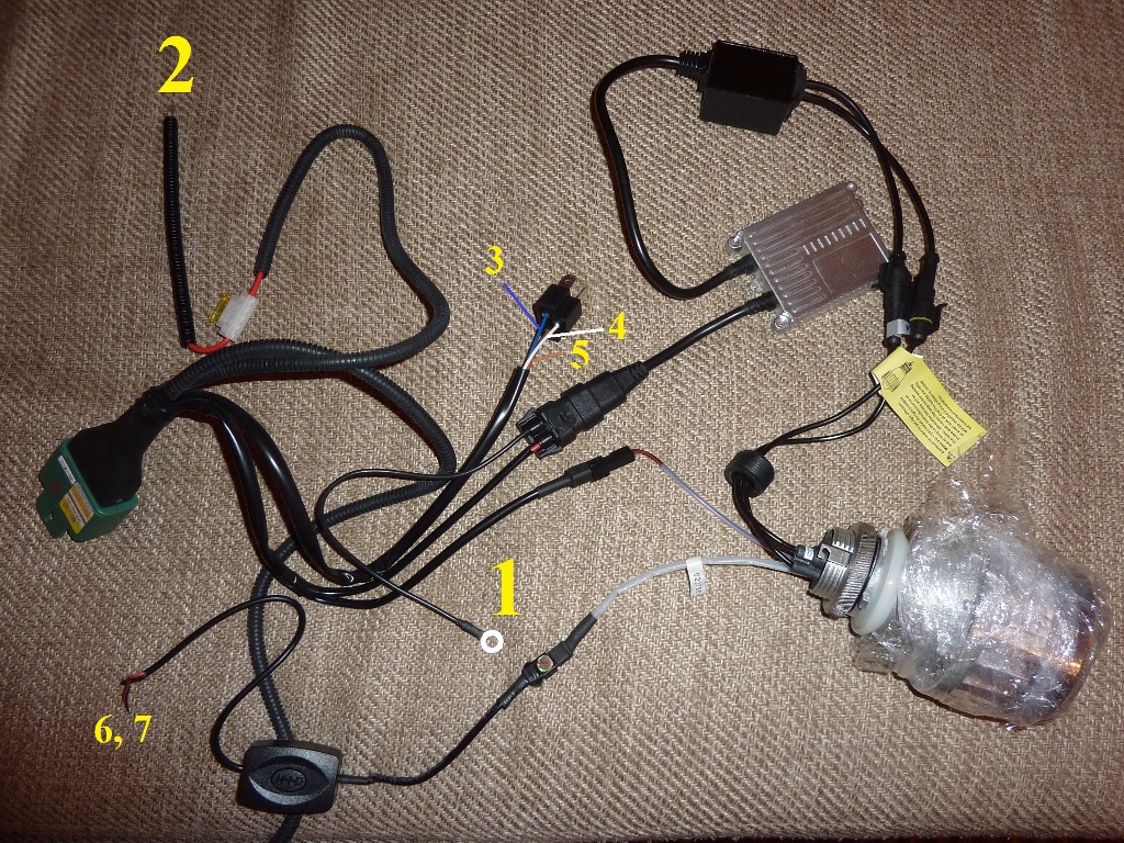

P1110129 — копия.JPG [ 516.48 КБ | Просмотров: 1859 ]
1 - на массу
2- на "+" аккумулятора
3 - на дальний (синий провод)
4 - на ближний (белый провод)
5 - масса (коричневый провод)
6, 7 - к габаритам: красный к "+" (бело-зеленому), черный к минусу (бело-черному)
Так какие позиции подключить на плюс, а какие на минус, чтобы проверить дальний-ближний? И отдельный вопрос по "ангельским глазкам". Так и подключать - красный к плюсу, черный к минусу?

Это, я так понимаю, относится к подключению на машине. Т.е. достаточно подключиться к ближнему/дальнему с какой-нибудь одной стороны, правильно?
А если дома, к аккумулятору? То коричневый (масса) на "-", белый на "+" (загорелась лампа). Это проверка ближнего света. А потом на "+" добавить синий провод (открылась шторка), не отключая белого. Так?
да, так..
т.к. в основном у машин ближний гаснет при включении дальнего.
