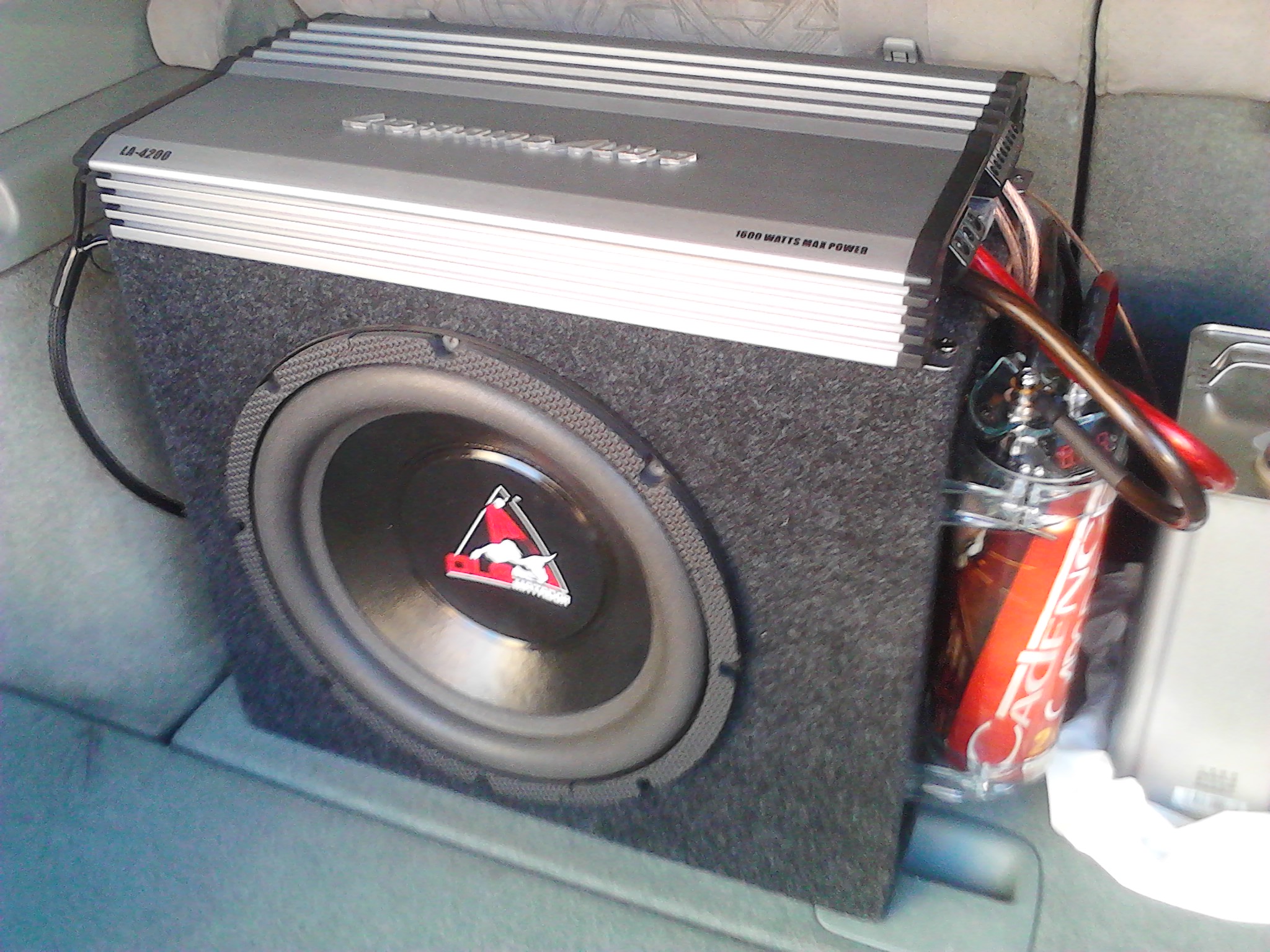

давече поставил саб. целый год руки не доходили :-) выбор пал на DLS MATADOR. в закрытом ящике. без грубостей. чтоб по голове не бил а играл. после настройки хай и лоупасов громкость можно поднять более чем в 2 раза по сравнению с системой без саба. красота! басит четко. не гулко. вообщем за его стоймость просто супер. усил Lightning Audio LA-4200. ездил в соседний город за ним. поставил еще конденсатор на 2 фарада. сюда это очень много, но меньше не нашел в ближайших магазинах нормальных. для саба такой мощности кондер просто непробиваемый. плюс от акума через предохранитель на 60 ампер. на усиле пред на 80. минус под болт заднего сиденья. контакт там отличный. если нет - побрызгать вдшкой и вперед. извиняюсь за свой французский. пишу с телефона :-)
Добавлено спустя 20 минут 7 секунд:
фото
IMG_20120518_222449.jpg [ 586.25 КБ | Просмотров: 1536 ]
IMG_20120518_211057.jpg [ 693 КБ | Просмотров: 1536 ]

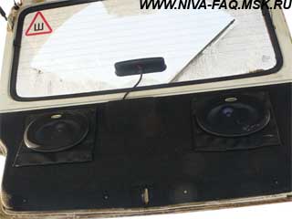

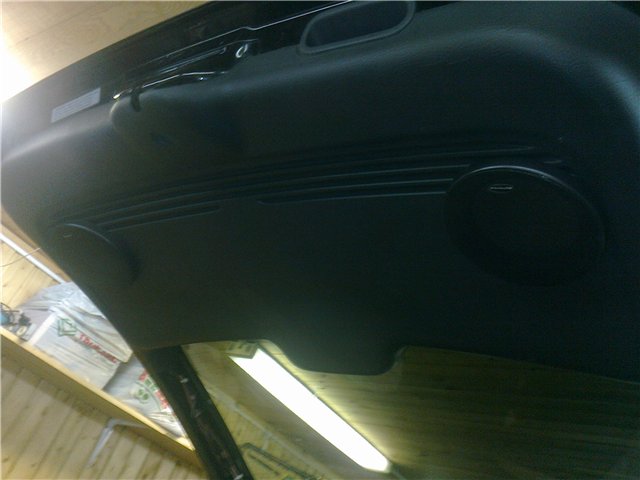

Я еще видел в обшиву пятой двери врезают но на мой взгляд не практично много минусов выскакивает
Комментарий к файлу: типа так
09d766337d6e.jpg [ 38.29 КБ | Просмотров: 1472 ]
Комментарий к файлу: или так
dzad_1.jpg [ 8.74 КБ | Просмотров: 1472 ]
