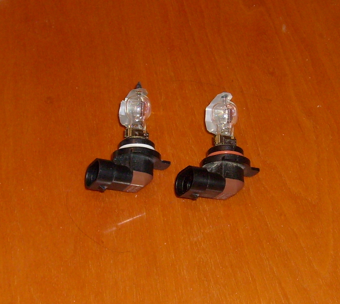

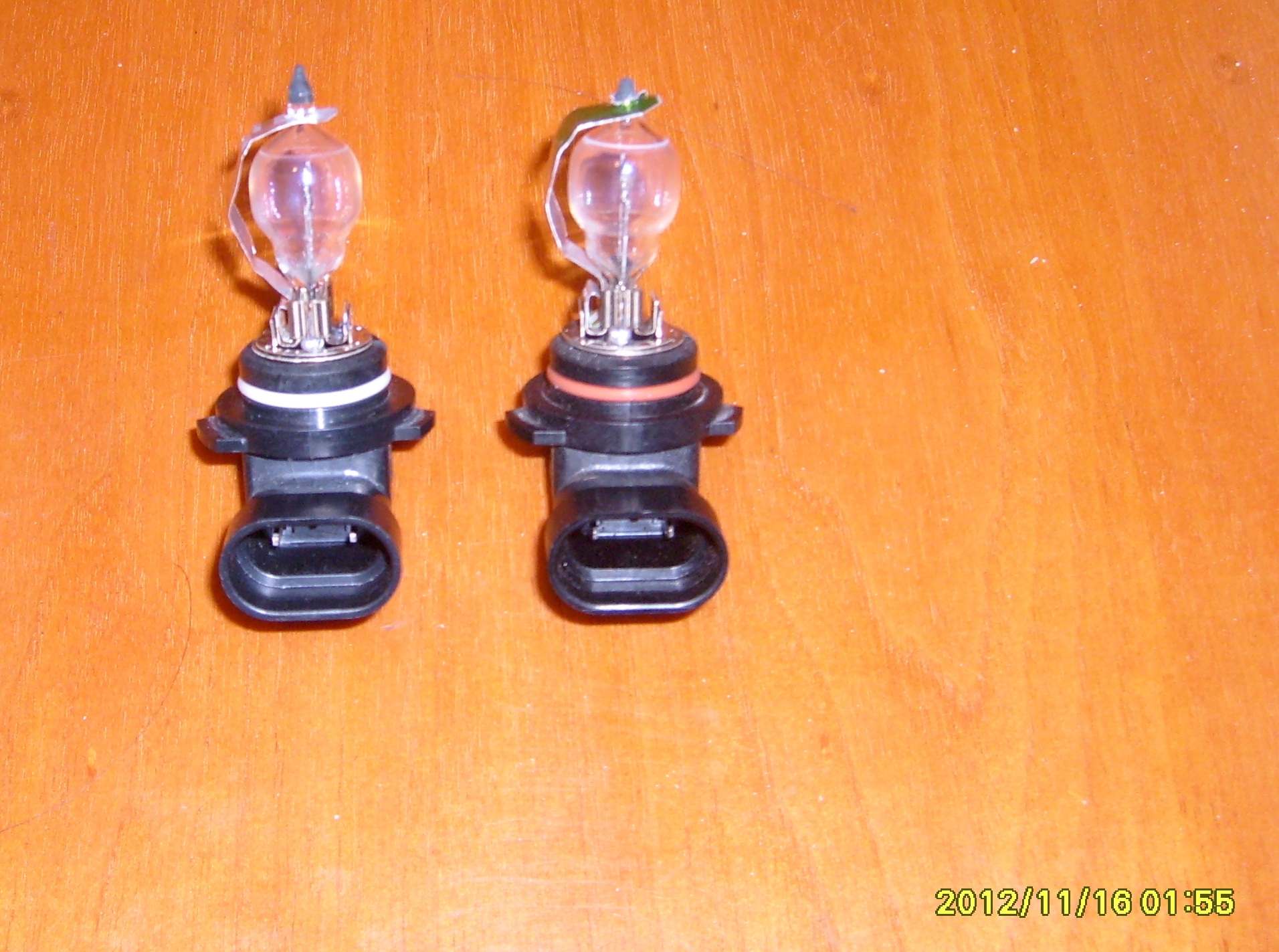

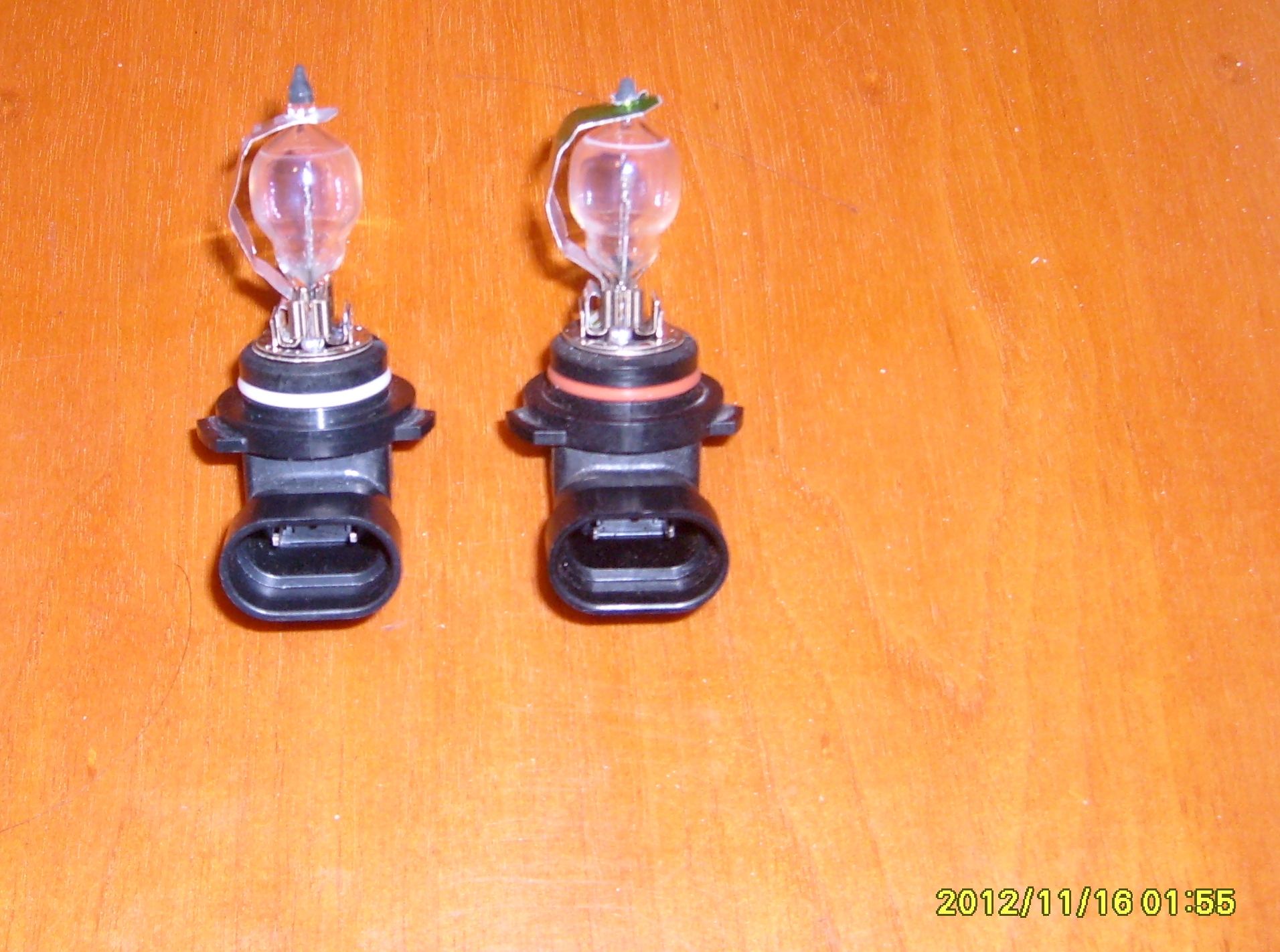

 Заголовок сообщения: Re: Переделка лампочки ближнего света
СообщениеДобавлено: 16 ноя 2012, 05:21
Полез сегодня посмотреть состояние лампочек фар и поворотников в качестве профилактики перед зимой.
Вынул лампочки HIR2 из ближнего света, ничего необычного нет, спиральки не оБплавлены, шторки на месте. Одна правда что-то не понравилась - заменил. Так что реальное подтверждение, что шторки такой конструкции выживают в наших условиях (примерно 25-30% езжу в тёмное время) без проблем - вот оно.
Вот еще раз их заФОТОсвидетельствовал.
:roll: ...
P.S. эти лампочки+шторки стоят уже 2 года (30.11. будет точно 2 года).
:good: ...
S6300757.JPG [ 1.17 МБ | Просмотров: 2116 ]
S6300759.JPG [ 443.62 КБ | Просмотров: 2116 ]
