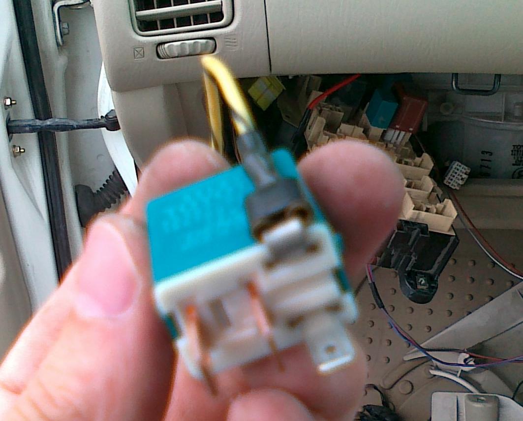

Вроде как такой вариант уже кто-то предлагал, только без фото и без политического обоснования)) Туманки в режиме ходовых огней: У реле туманок (монтажный блок со стороны пассажира) отгибаем одну ногу (на фото) и кидаем на зажигание 1 (Black/Orange), на всякий случай можно зашунтировать диодом катушку реле. В результате при включении зажигания туманки горят (аккумулятор у меня хороший), при старте не выключаются (лишний раз не моргают), при желании отключаются со штатной кнопки (у меня кольцо - или как оно там) независимо от габаритов. Не стал мудрить выключение, например, от парковки, потому как лампочек мне не жалко, а то, что они все время горят - для меня это типа как световая дорожка при дистанционном запуске в темное время суток во дворах, на стоянке и т. д., и людям особо не мешают так как светят по низу, в отличие от фар, в общем для меня оптимальный вариант) Может кому пригодится...

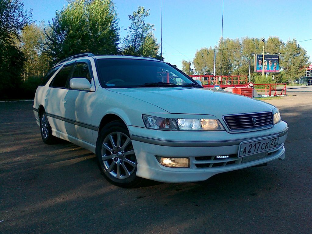

У меня стоят ДХО (между номером и туманкой), запитаны вроде от ручника... Заводишь, горят, еще и поворот показывают и ни каких проблем. Стоят 500р, диодные, двухцветные (белый, оранжевый), с проводкой сразу. У китайцев ещё дешевле! Главный +, не надо в проводку авто лезть, делать какие то изменения, да и дополнительный свет и повторители поворота, а это значит доп. безопасность! ИМХО

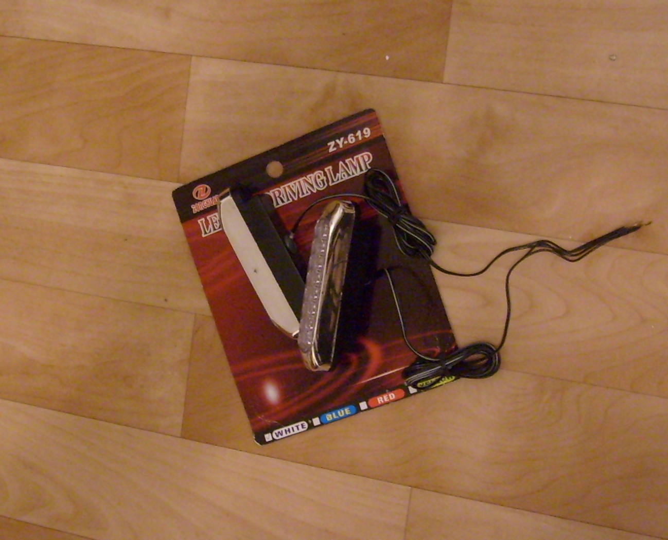

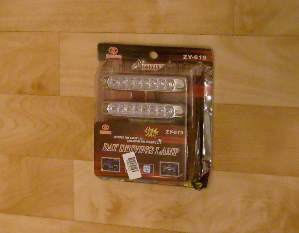

А как вам вот такие?
Вот взял на пробу, надо подумать как вставить чтоб реально смотрелись и исполняли функцию ДХО.
Если понравятся закажу ещё.
У меня такие стоят. Только пришлось их полностью переделать. После покупки сгорели через 2 часа работы.
Заменил в них светодиоды на более яркие . Взял из фонарика.
Поменял схему включения светодиодов. Были включены все параллельно.Я сделал две последовательных цепочки по 4 светодиода.
Заменил стекло. Вырезал новые из оконного стела.
Загерметизировал корпус. Стекло вклеил на силикон. Стык двух частей корпуса обернул изолентой.
В таком виде уже шесть месяцев катаюсь.
