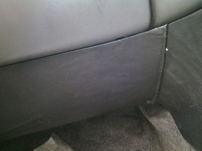

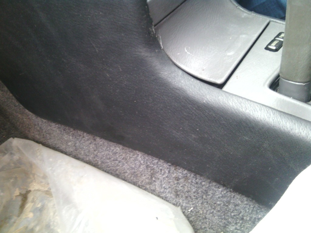

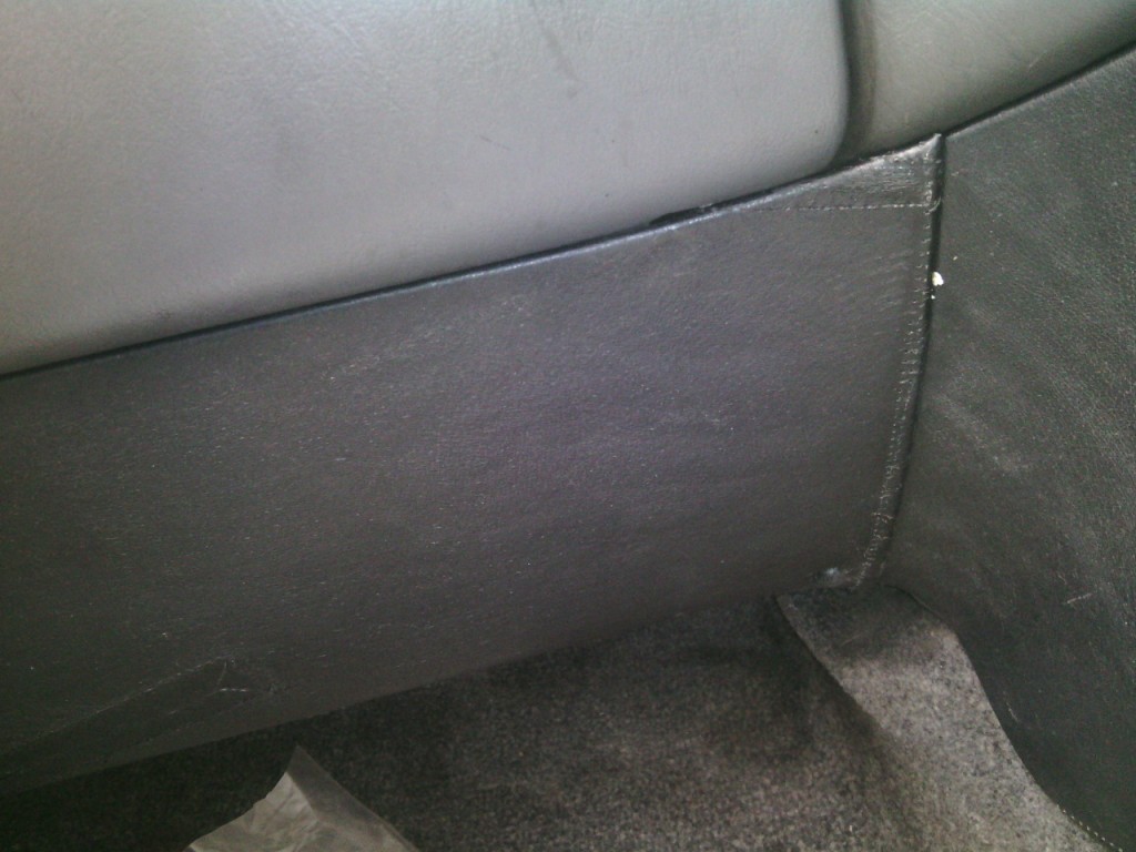

Начинаю немного эксперементировать по видоизменению. Этому процессу будет подвержено все авто но постепенно. Начал с тонеля и нежней части панели. В планах особо салон не переделывать основа останется а элементы будут видоизменены. Решил в качестве инородного тела использовать натуральную кожу ( ностальгия по мерседесу)))) ).
IMG_20150209_103943.jpg [ 142.19 КБ | Просмотров: 2943 ]
IMG_20150209_104007.jpg [ 146.1 КБ | Просмотров: 2943 ]
IMG_20150209_104044.jpg [ 146.05 КБ | Просмотров: 2943 ]

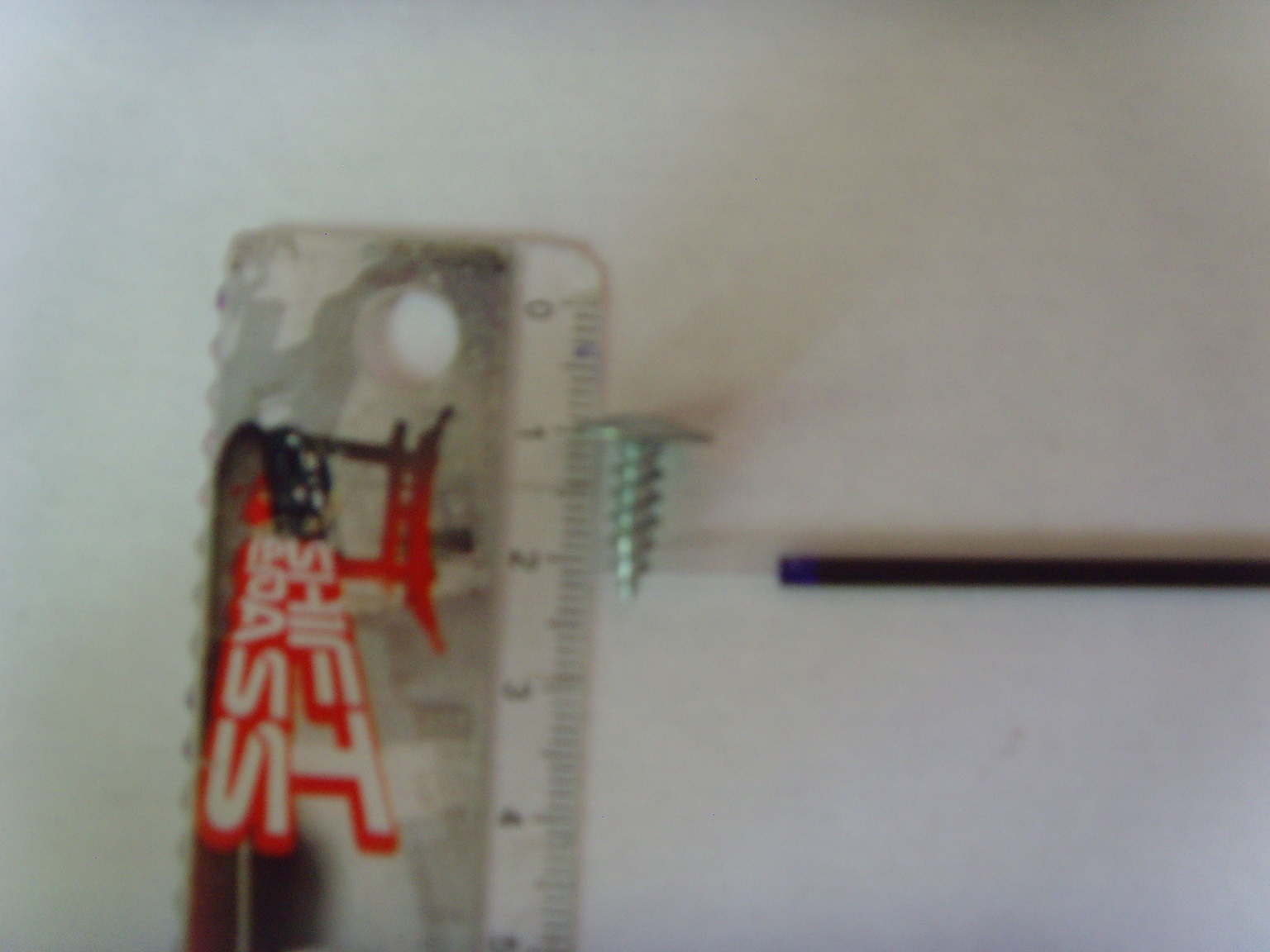

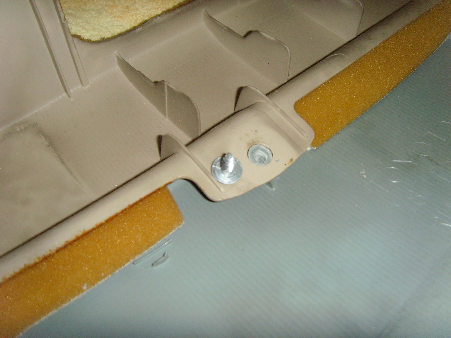

Ольга22 писал(а):
koval1213 писал(а):
а как вставки снимать с дверей они же запаяны
срезать аккуратно а потом на саморезы садить. либо плавить их...и т.д. но это лишние заморочки))) :roll:
Я высверливал шуруповертом и сверлом на 10,не торопясь.Главное отцентровать сверло в самом начале,а там шляпка напаянная высверливается и остается сам пенек, в который потом закручивал мелкие саморезы с широкой шляпкой.
SNV30544.JPG [ 381.12 КБ | Просмотров: 2409 ]
SNV30550.JPG [ 281.33 КБ | Просмотров: 2409 ]

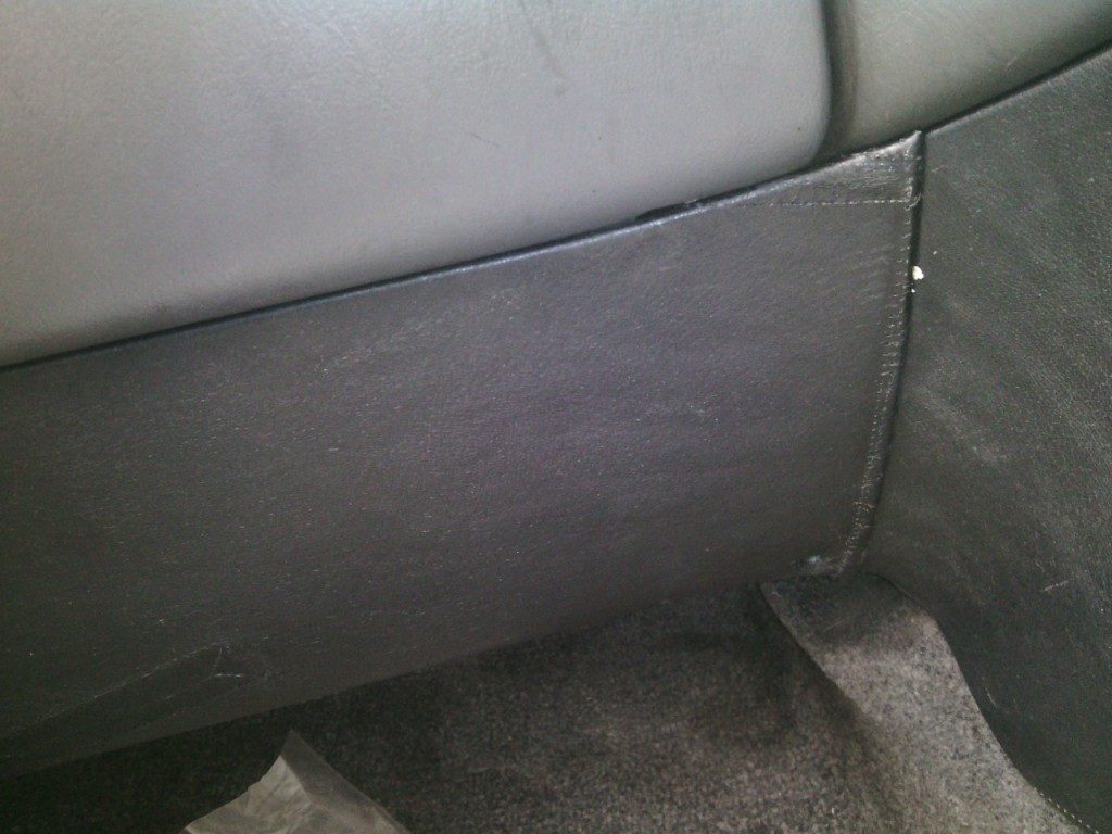

А зачем ткань на кожу менять? Переклеивать. Сшиваешь по выкройкам в виде чехла и после натяжки поверх штатной обшивки и в нужных местах закрепляешь или пришиваешь по рельефу сквозь штатные чехлы. А также переживаешь все защелки и крепления на свои кожанные чехлы и защелкиваешь все на своих местах. В Получается отлично. На моих фото результат виден.
