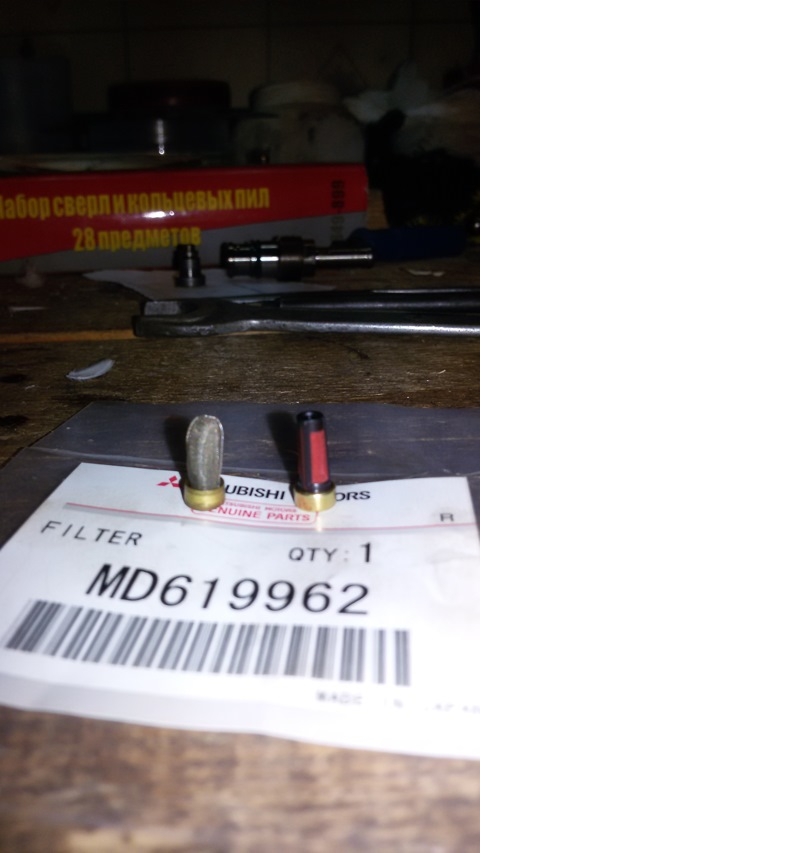

Данный фильтрик нужен только для регулятора давления в ТНВД. Через него топливо проходит из напорки, через регулятор, в обратку. Я тоже, думаю, ничего страшного не будет, если он будет отсутствовать. Хотя себе наковырял из форсунок. Подходит от любой тойотовской форсунки или, говорят, подходит этот...

Никакого юмора.
Сетки почти все дырявые- расходятся по шву со временем.., гомосапиенсы не причём.
Кстати без неё появляется одна полезная фишка по диагностике мотора при плохой заводке.
Нужна сетка- пошукайте в ФХП там такая же стоит.
О,опередиле уже)

спасибки, заказал себе FF0009 LONG такую. без нее у меня клапан на обратку засорился. все никак не могу испытать второй насос после ремонта, на следующей неделе может доберусь.
