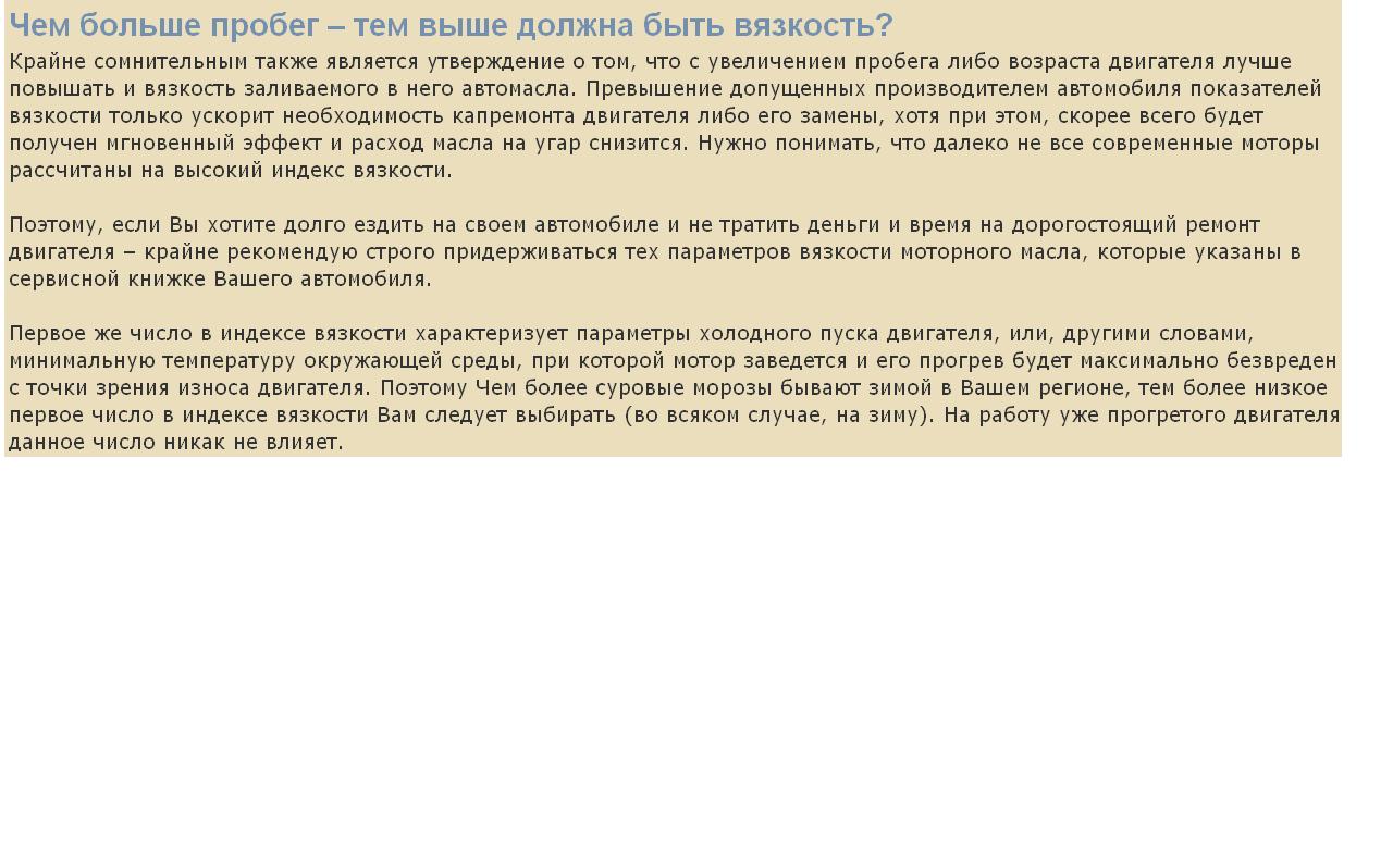

По поводу старых и новых ДВС:
Добавлено спустя 2 минуты 9 секунд:
Блин, шо то мелко вышло
Безымянный.JPG [ 128.05 КБ | Просмотров: 5117 ]

хорошо написано, а то на сервисах всегда предлагают заливать 5w40, типа пробег большой :)

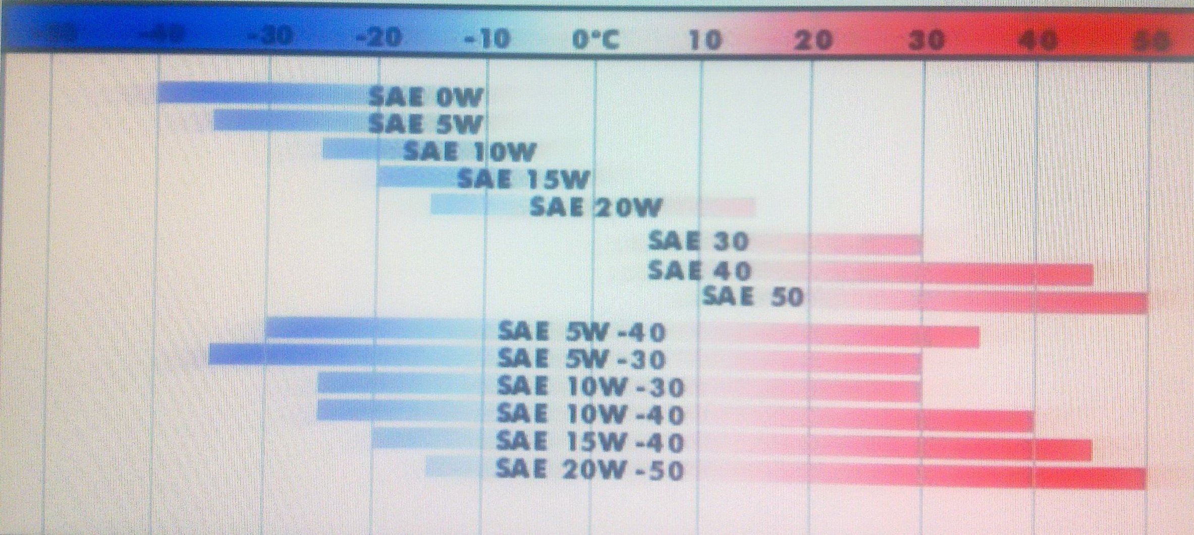

вот, полезная памятка:
222.jpg [ 972.88 КБ | Просмотров: 5100 ]
