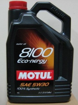

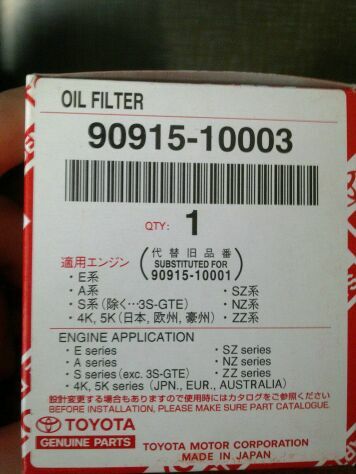

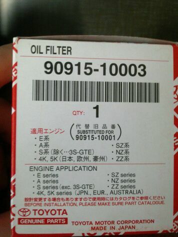

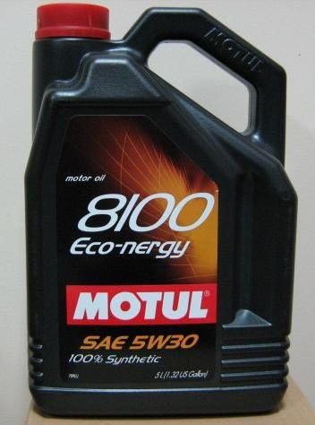

:good: Лью такое масло
Фильтр такой
88ce5caf7a404a5e-main.jpg [ 40.92 КБ | Просмотров: 1532 ]
2.jpg [ 38.77 КБ | Просмотров: 1532 ]
 Заголовок сообщения: Re: Масло для D-4
СообщениеДобавлено: 16 мар 2013, 19:01
Сообщения: 1309
Откуда: Челябинск
Репутация: 683
фильтр родной по каталогу? по тестам в инете видел что мол мановский фильтр лучше всех. Тойотовский один из последних в рейтинге :-(
