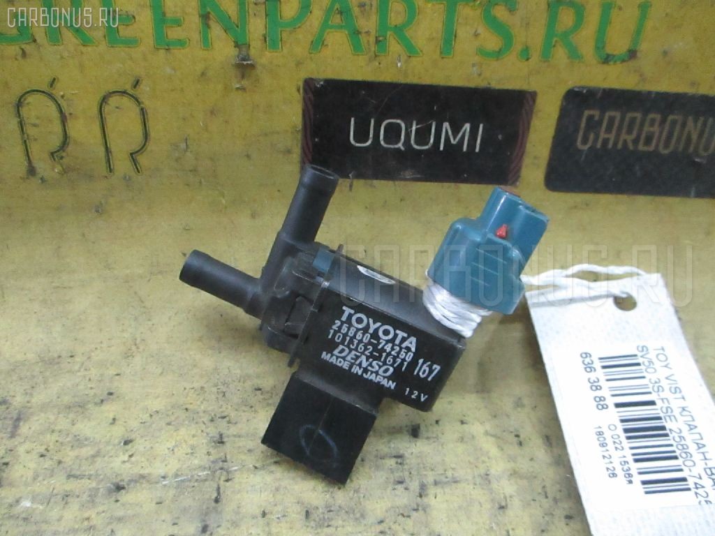

Здравствуйте, Дмитрий. Скажите пожалуйста вакумник на воздухопроводе (фото скину) сильно влияет на холодный пуск?
Добавлено спустя 38 секунд:
Вроде этот)
180913142238mg_0524.jpg [ 150.83 КБ | Просмотров: 4413 ]

Это не вакуумник, а клапан продувки абсорбера.

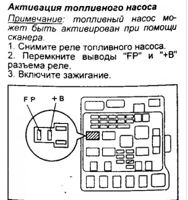

Перемычка на реле, ни как не повлияла на холодный запуск. Произвожу запуск так. Завожу, как только заводится добавляю подачу топлива и держу минуту-две ногу на педали газа на 2 000 об.
