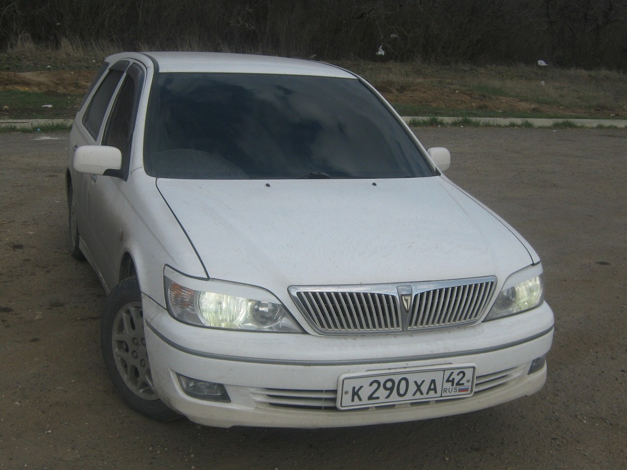

СообщениеДобавлено: 16 май 2009, 13:54
Зарегистрирован: 07 май 2009, 03:00
Сообщения: 48
Откуда: Новокузнецк
Цитата:
а попадает под статью 12.5 ч.1 - предупреждение и штраф 100 руб и требование снять ксенон в течении 24 часов.
Я спрашивал у нескольких Гаев, в т.ч. Высоких - они все говорят, что если цвет ксенона не голубой и не синий, то за него не имеют права штрафовать. А вот на ТО другое дело. К тому же слепить встречных не есть хорошо. Не знаю, у кого как, но ко мне никаких вопросов не было ни разу.

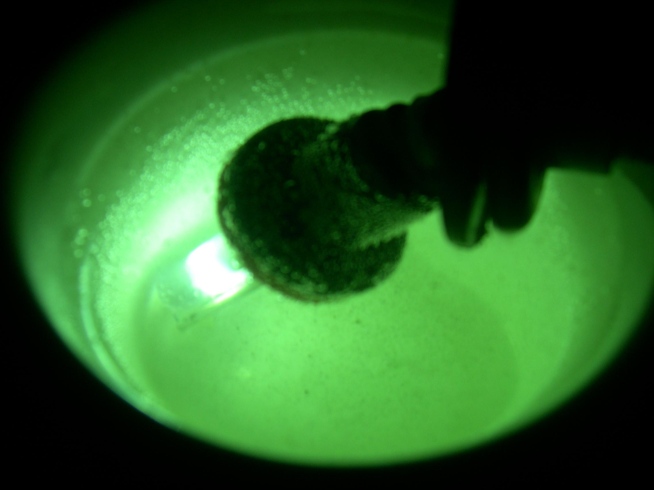

а если вот так? чашка белоснежная. лампа - 5000К, в полной чашке воды, через 15 минут после включения. уже есть пузырики. но интересно другое. смотрел на свечение лампы и через белый лист А4, и издалека, вот моему глазу свет кажется белым, ктото бы спорил что синий, а вот фотику с выдержкой 1/500...

ФОТИК НЕ ЗНАЕТ ЧТО ТАКОЕ БЕЛОЕ.. нужно выставить баланс белого при этом освещении по белому листу а потом уже смотреть..

фотик стоял на "люминесценции"
я в шоке от живучести этих ламп! сильно посолил воду, сунул туда лампу, включил, вода выкипела со временем (налил грамм 50, выкипела через час), на лампе елка из соли, но работает. помыл лампочку, снова залил водой в чашке, и засунул на ночь в морозилку. вот щас попивая чаек вспомнил.. включил.. работает.. уже аж обидно блин!! даже не знаю что придумать.
хотя внешний цоколь у нее потрескался и разгерметизировался.. внутри капельки воды есть :)
