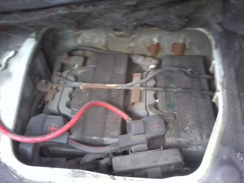

А вот как соеденены?
+с+ и-с- да?
Я вот задумался что будет если так соединить,повысится емкость или пусковые токи или то и другое.
Вот например я притащил утром к холодной машине АКБ на 100!! и цепанул к своему(завел)вот при таком раскладе что АКБ донор дает,емкость или стартовый ток повышается?
 Заголовок сообщения: Re: Особенности зимнего пуска, всё разжевано!
СообщениеДобавлено: 16 янв 2011, 20:07
Сообщения: 4845
Вот так =) Наверно что то дает, какие то преимущество, наверно ответят бывалые =)
Фото0421.jpg [ 56.01 КБ | Просмотров: 11212 ]
СообщениеДобавлено: 16 янв 2011, 20:12
Ага +к+
Бывалые,что это дает?
Что повышается емкость или пусковой ток(если учесть что они одинаковые)
Или то и то?
СообщениеДобавлено: 16 янв 2011, 20:50
Сообщения: 4845
Интернете нашел ответ =)
При параллельном соединении аккумуляторная батарея емкость аккумуляторов при параллельном соединении аккумуляторов имеет то же напряжение, что и у одиночного аккумулятора, а емкость такой аккумуляторной батареи равна сумме емкостей входящих в нее аккумуляторов. Т.е. если аккумуляторы имеют одинаковые емкости, то емкость аккумуляторной батареи равна емкости одного аккумулятора, умноженной на количество аккумуляторов в батарее.
При последовательном соединении аккумуляторная батарея емкость аккумуляторов при последовательном соединение аккумуляторов имеет ту же емкость, что и у одиночного аккумулятора, а напряжение такой аккумуляторной батареи равно сумме напряжений входящих в нее аккумуляторов. Т.е. Если аккумуляторы имеют одинаковые напряжения, то напряжение батареи равно напряжению одного аккумулятора, умноженному на количество аккумуляторов в аккумуляторной батарее.
СообщениеДобавлено: 17 янв 2011, 07:17
Значит то что на картинке это параллельное соединение?
Не могу саобразить :neutral:
Последовательно параллельно это как +к+ -к-(+к- нельзя же?)
Может разница только в том как провода кидать на машину.
Например +с одного АКБ - с другого(это один вариант последовательный)
Ну а если с одного+и- то параллельное?
СообщениеДобавлено: 17 янв 2011, 12:54
+ к + это парралельное, + к - это последовательное. При парралельном соединении увеличивается ёмкость и токи старта. Но, зарядить такую гирлянду генератор не сможет. И при просадке одного акк (например если посыпались элементы) второй быстренько сдохнет. Если штатно позволяет машина, то можно использовать два акб. Если нет, как у нас, то при наличии второго лучше его возить с собой в багажнике с крокодилами и при необходимости подключать.
