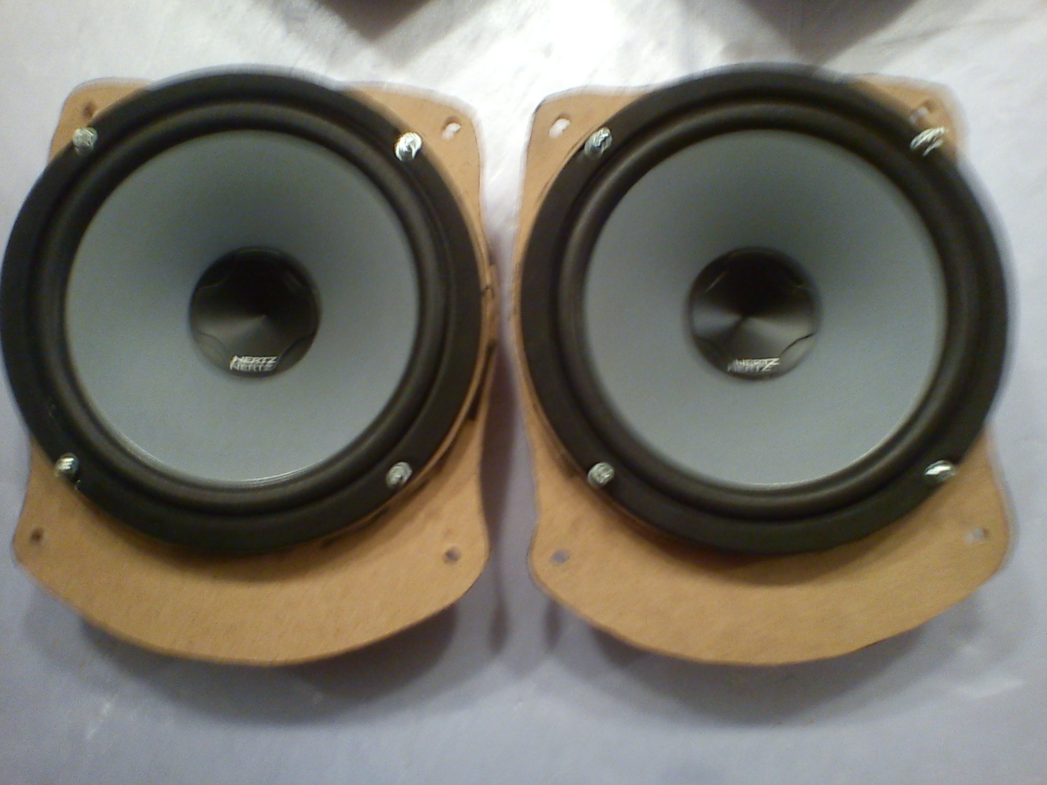

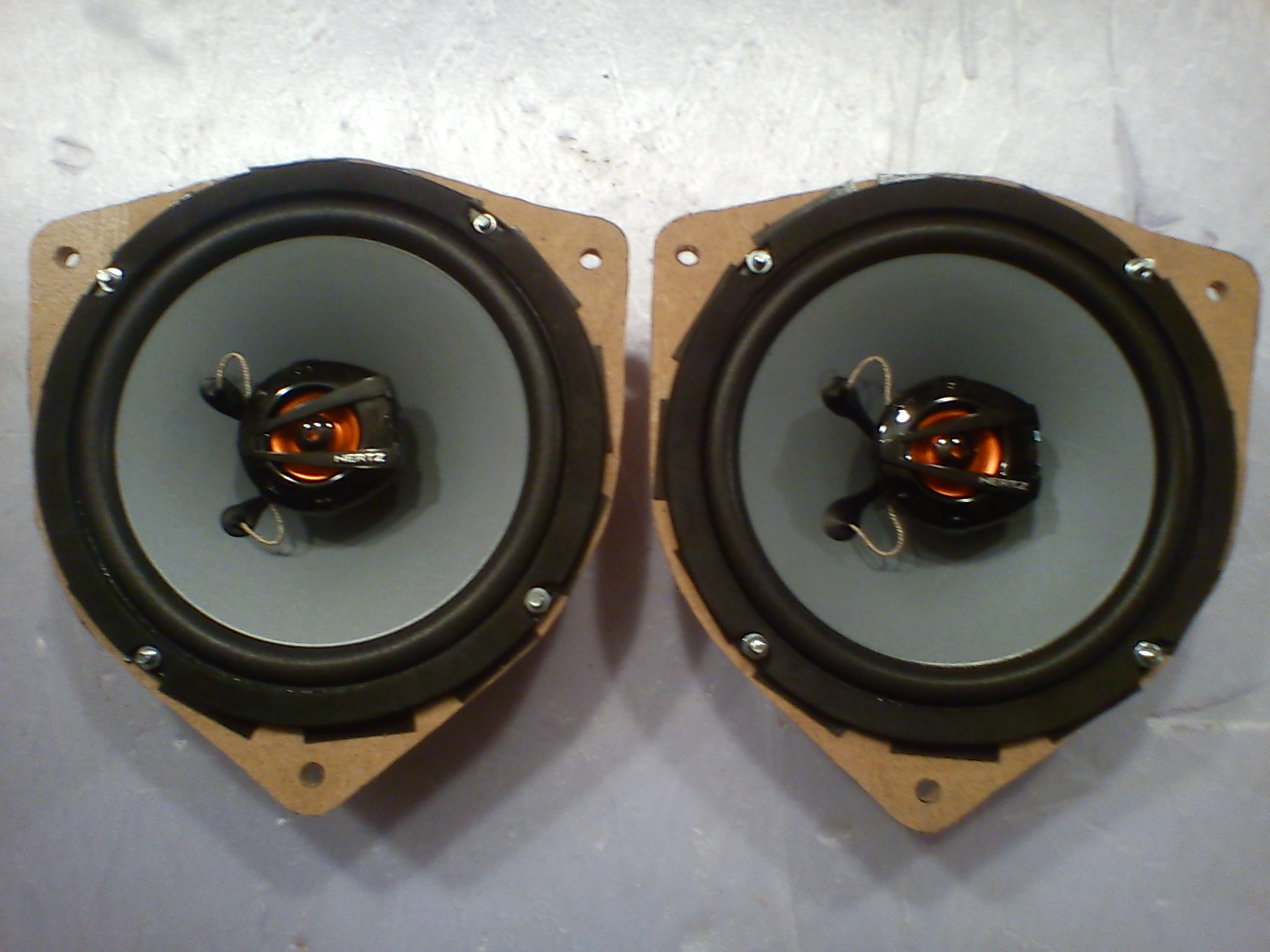

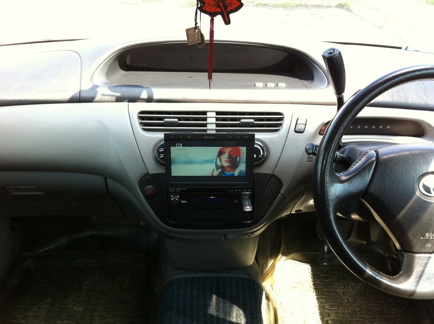

По просьбе форумчанина CMETAHA, выкладываю фотоотчёт.

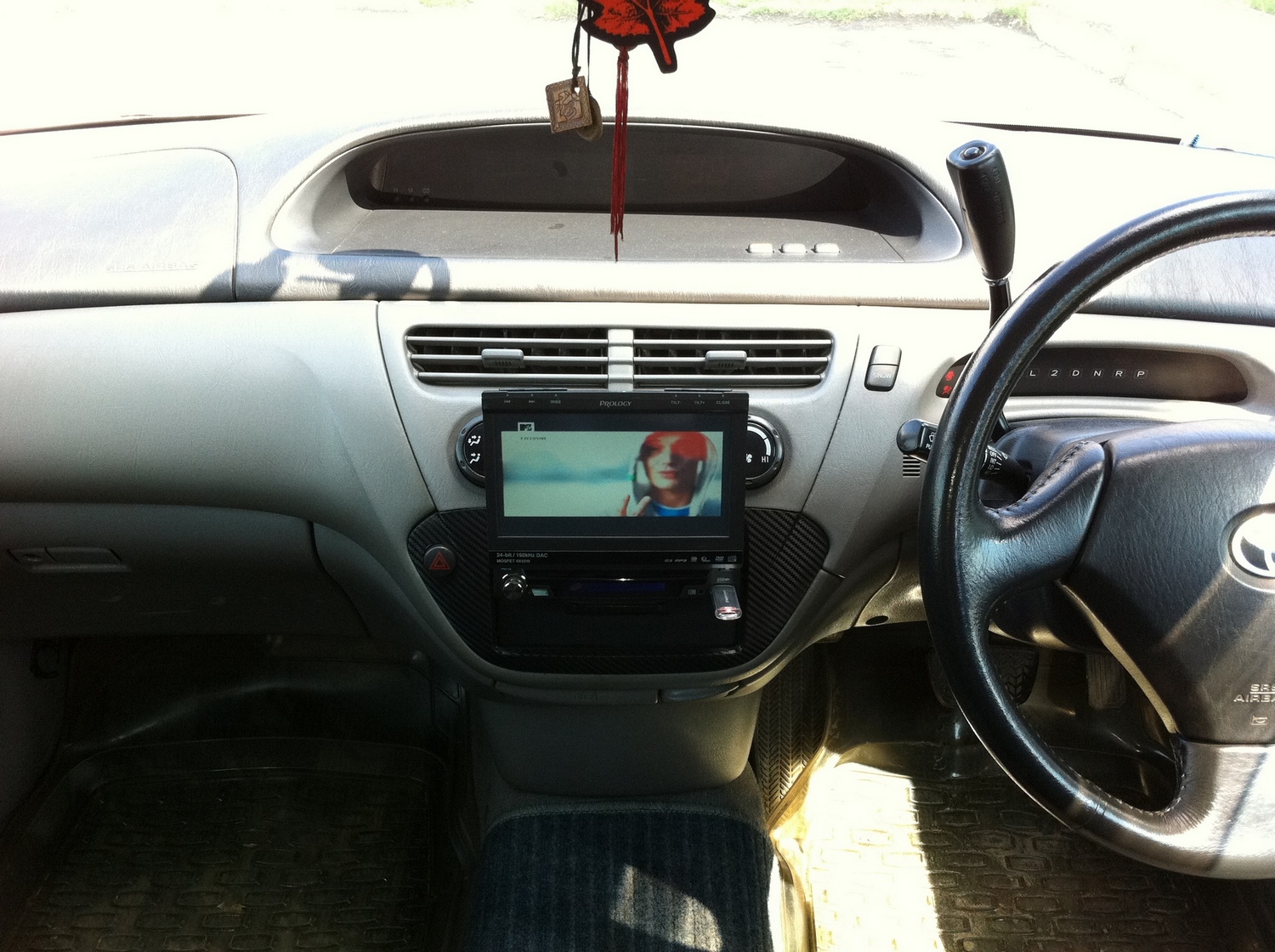

Всё началось с того что мой старый пионерчик карозерия накрылся медным тазом!
Купил новую мультимедийную систему вот такую:
IMG_0775.jpg [ 610.01 КБ | Просмотров: 2217 ]
После установки магнитолы понял что акустика слабовата для него!
Долго ходил выбирал и остановился вот на этом:
http://hertz.tchernovaudio.com/good/DSK_165 Это в передние двери.
http://hertz.tchernovaudio.com/good/DCX_165 Это в задние двери.

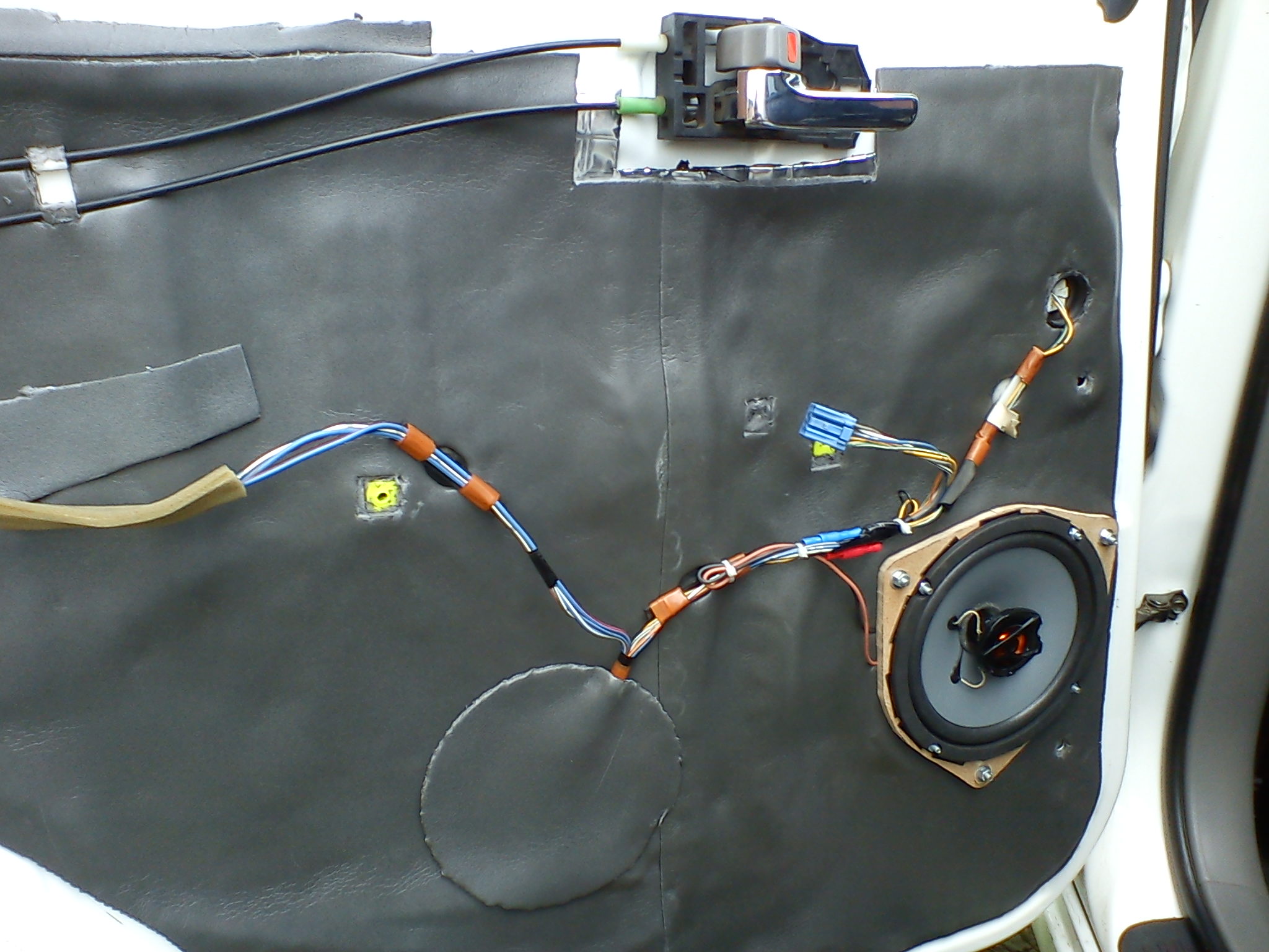

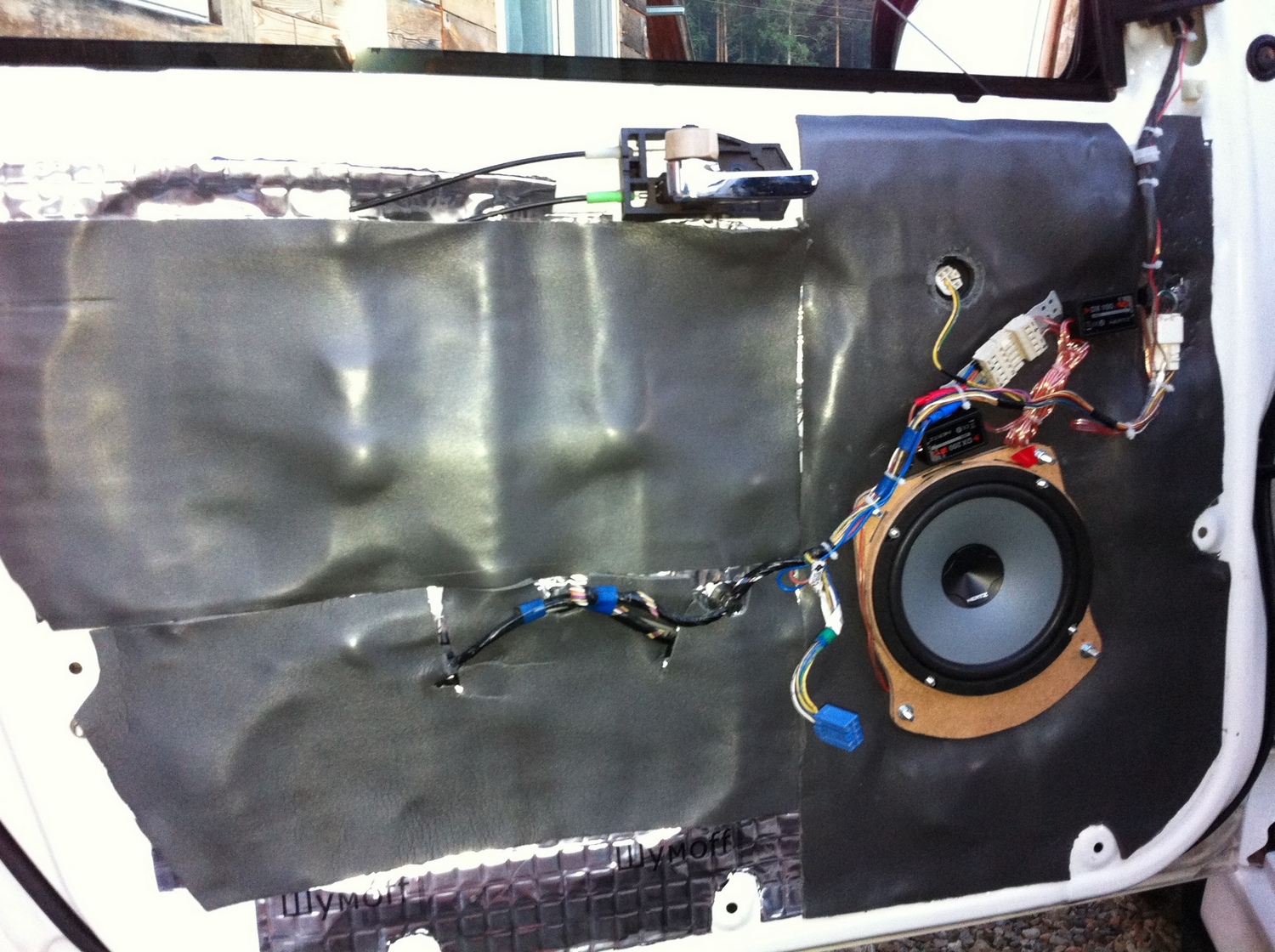

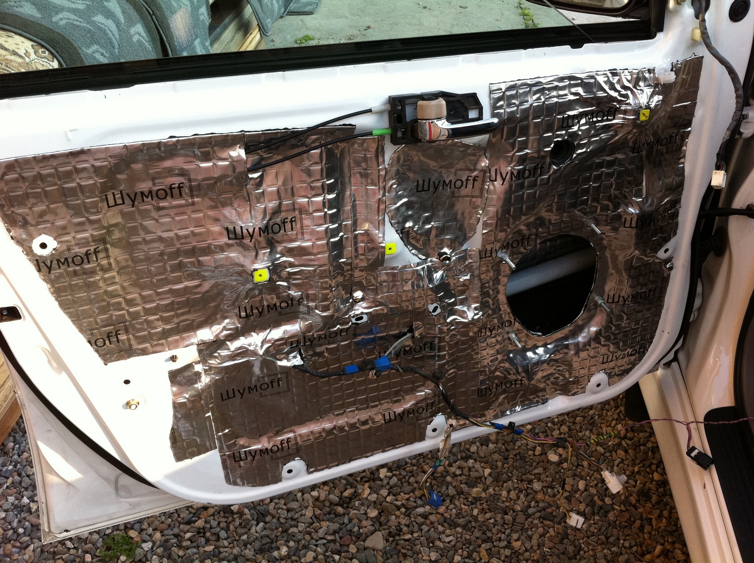

Так как наши штатные колоночки 13см, а новые 16см пришлось мастерить для них новые подиумы, ну и естественно старые колоночки пришлось высверливать и использовать как шаблон для новых подиумов.
DSC00207.jpg [ 358.51 КБ | Просмотров: 2217 ]
DSC00206.jpg [ 299.45 КБ | Просмотров: 2217 ]

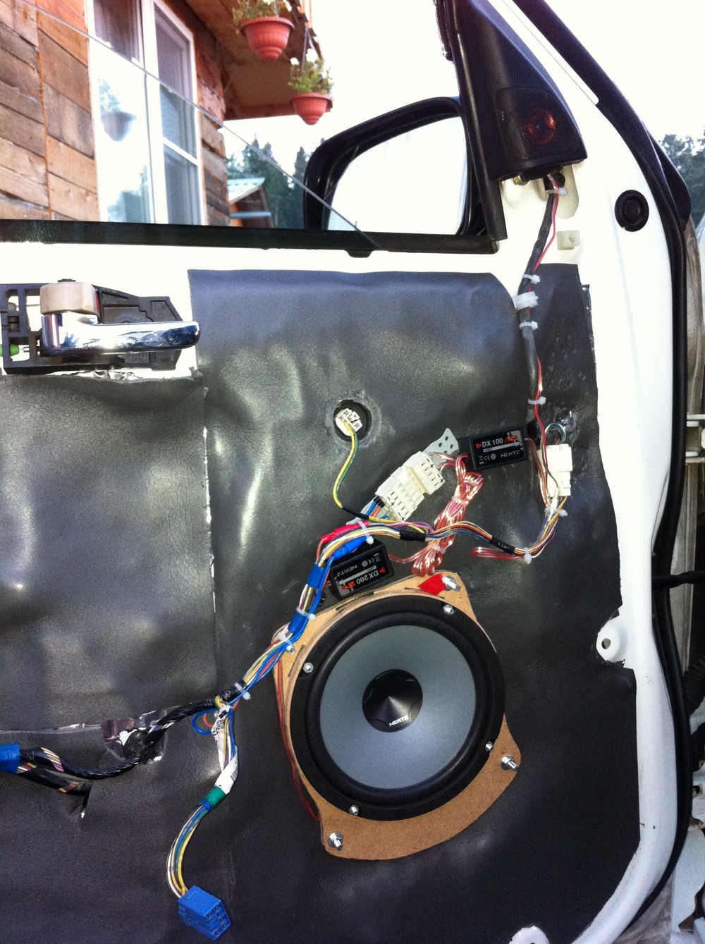

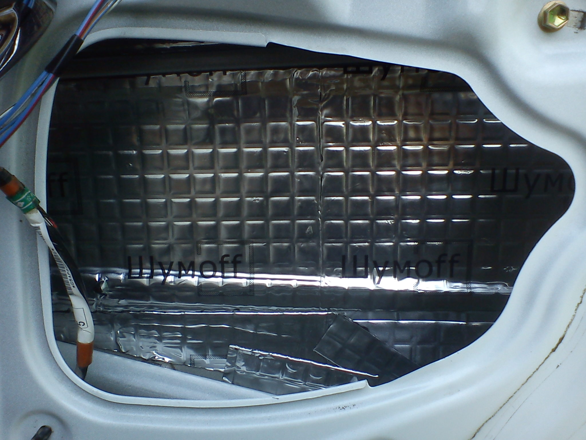

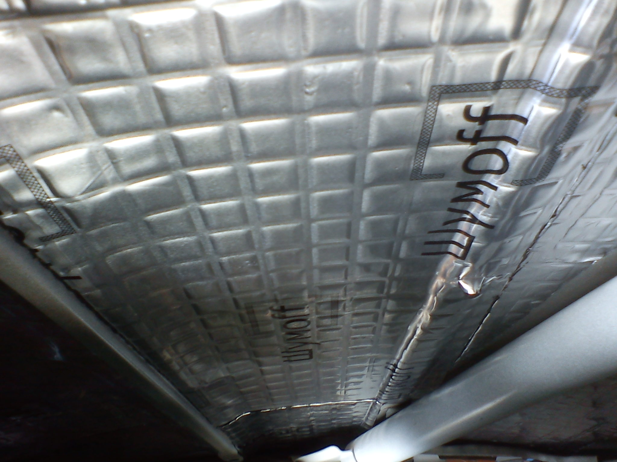

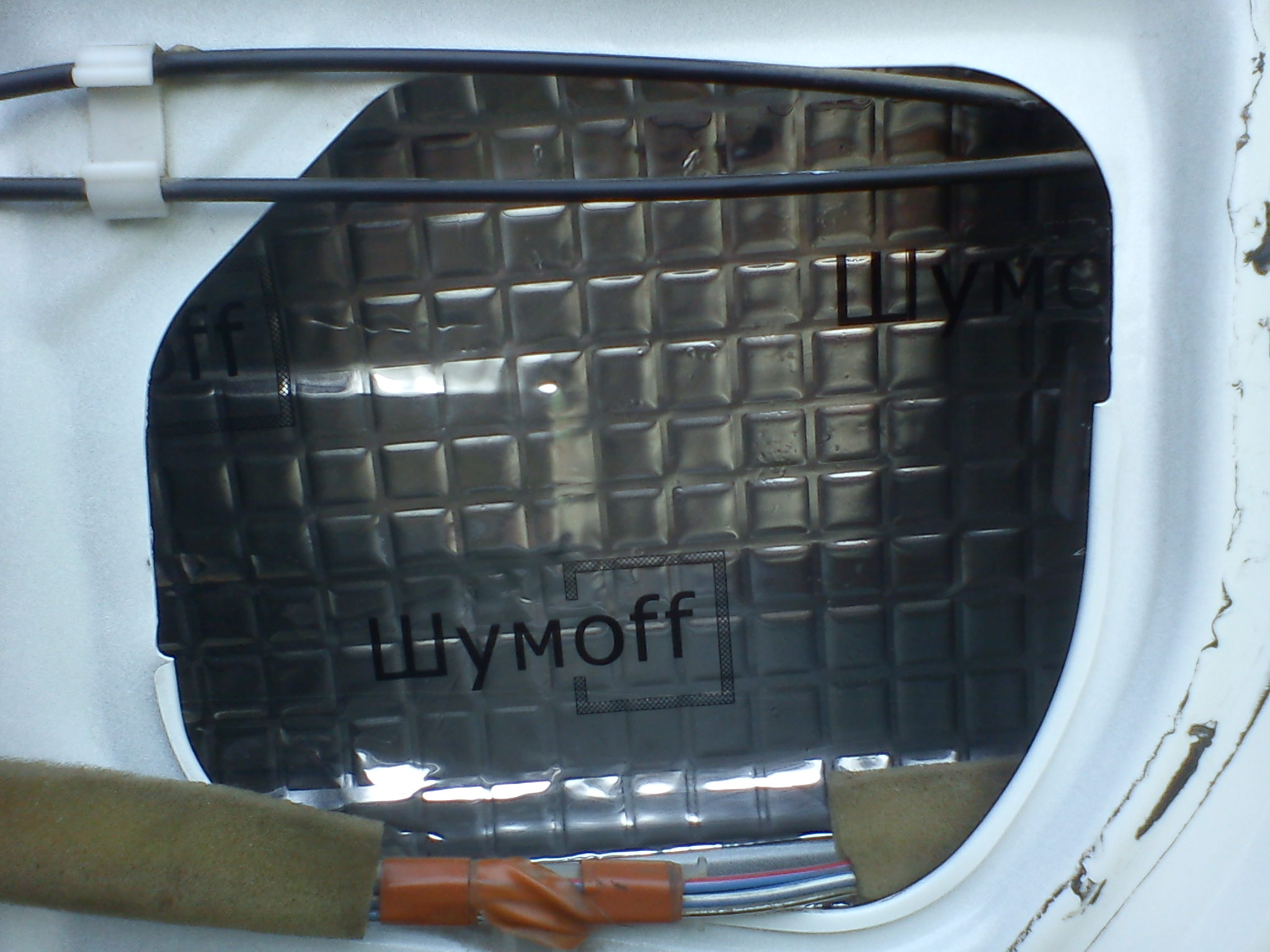

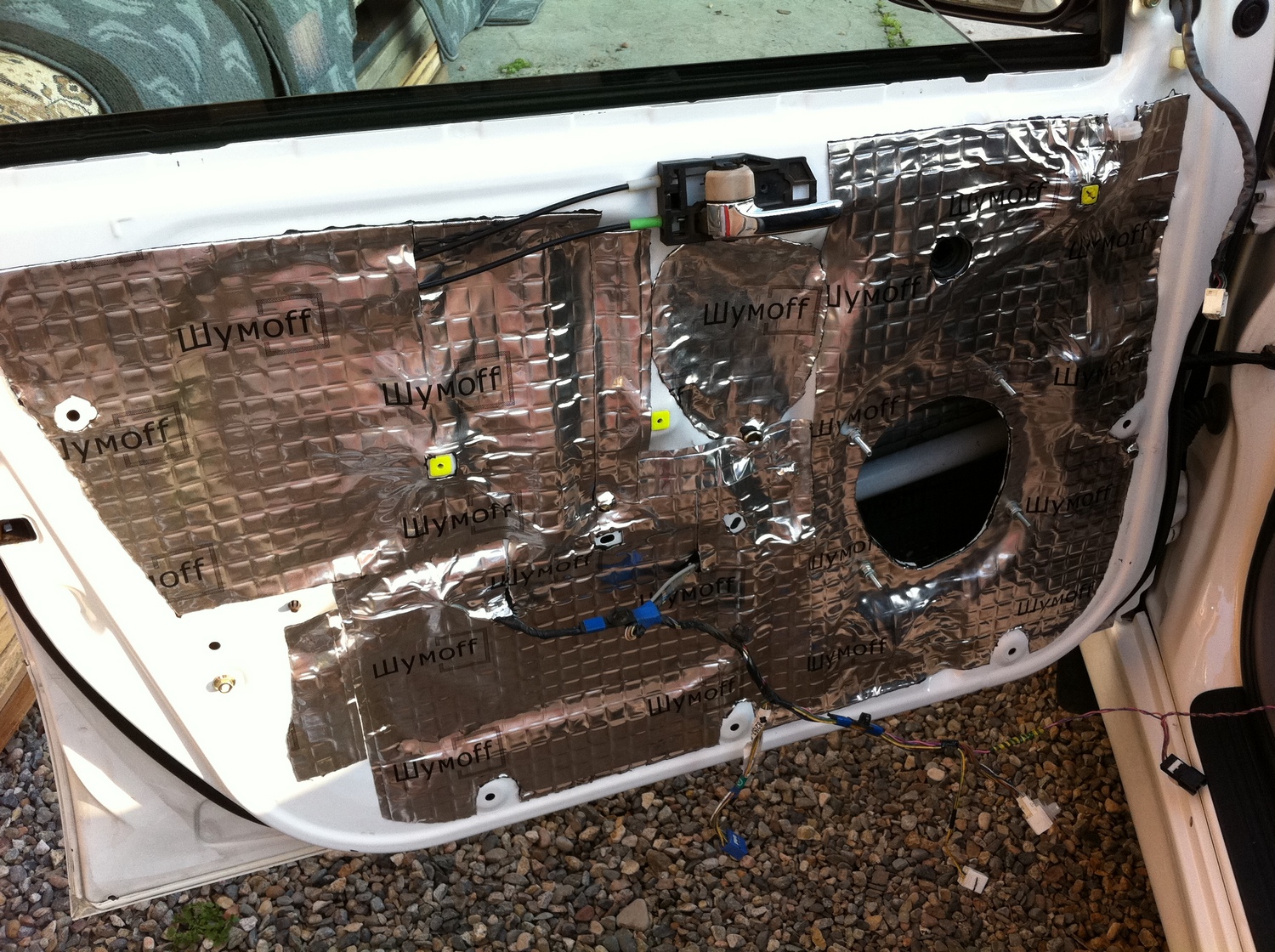

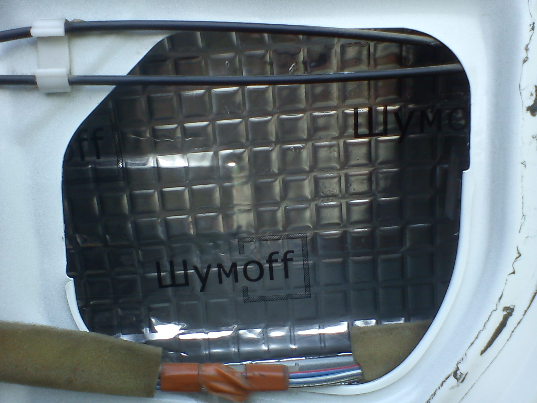

Ставить такую акустику без шумоизоляции как то не хотелось, как говорится одно за другое цепляется! В общем купил я енту шумоизоляцию! Клеил её как положено с оттиранием грязи и пыли и обезжириванием поверхностей, а потом ещё прогревом промышленным феном для надёжности.
Вот как получилось, не судите строго делал первый раз.
DSC00214.jpg [ 322.47 КБ | Просмотров: 2217 ]
DSC00215.jpg [ 366.47 КБ | Просмотров: 2217 ]
Добавлено спустя 4 минуты 6 секунд:
DSC00216.jpg [ 323.58 КБ | Просмотров: 2217 ]
DSC00281.jpg [ 345.19 КБ | Просмотров: 2217 ]
IMG_0760.jpg [ 847.08 КБ | Просмотров: 2217 ]
IMG_0761.jpg [ 689.63 КБ | Просмотров: 2217 ]
IMG_0762.jpg [ 575 КБ | Просмотров: 2217 ]

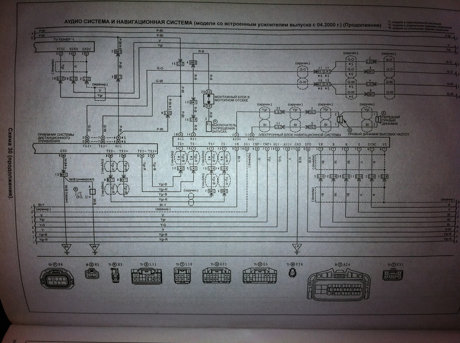

Добавлено спустя 6 минут 58 секунд:

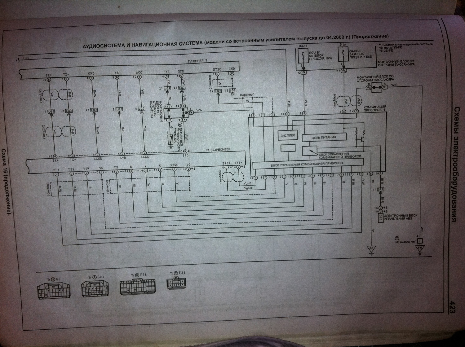

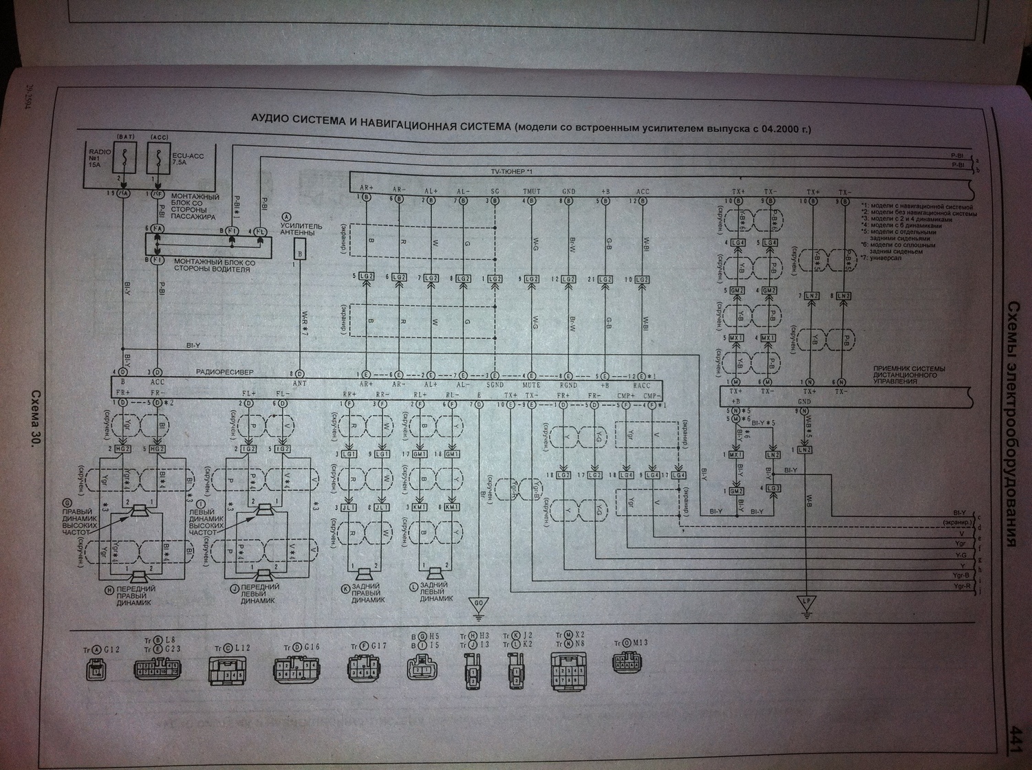

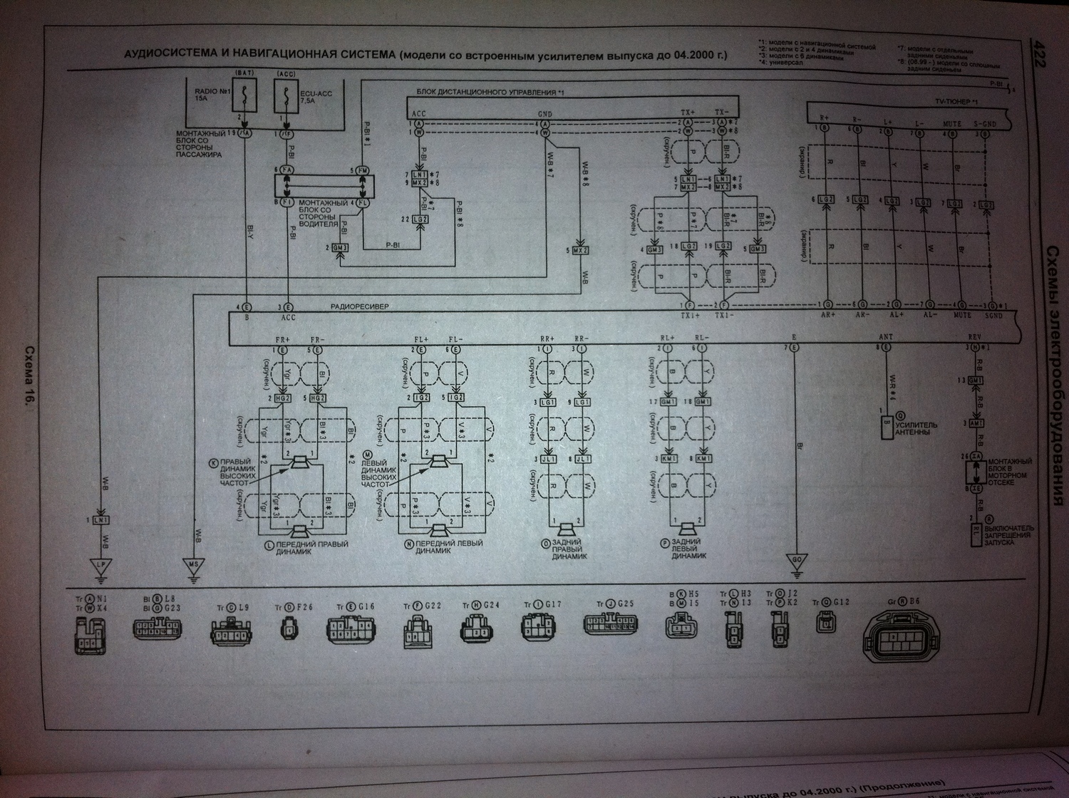

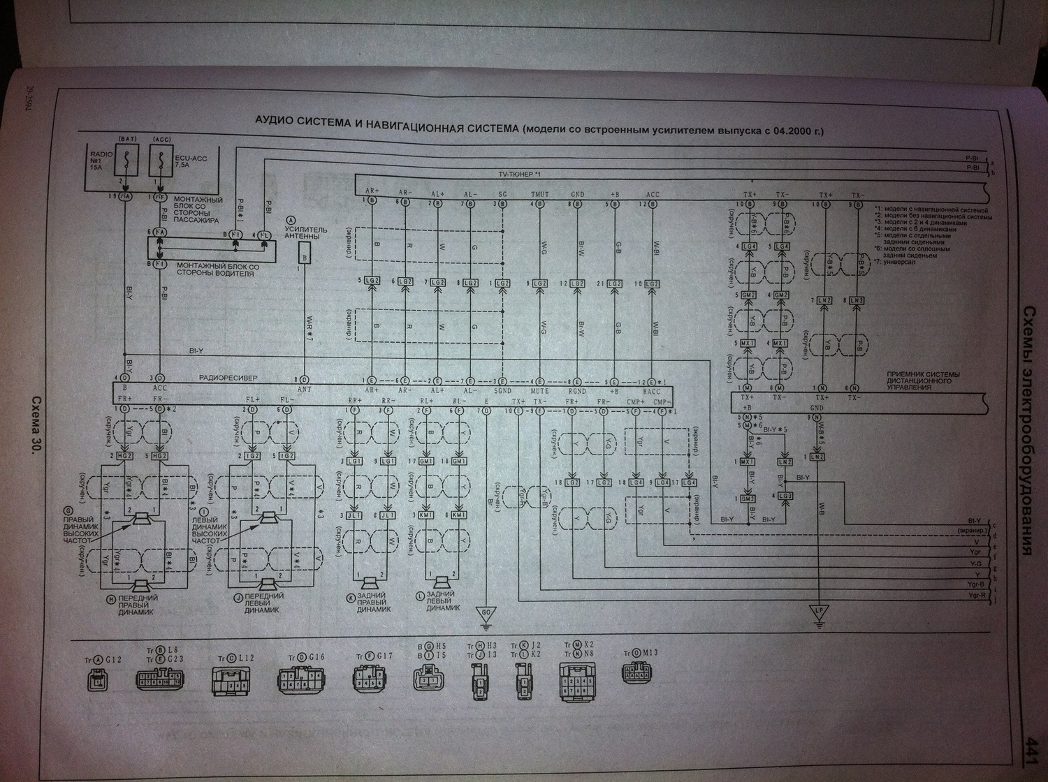

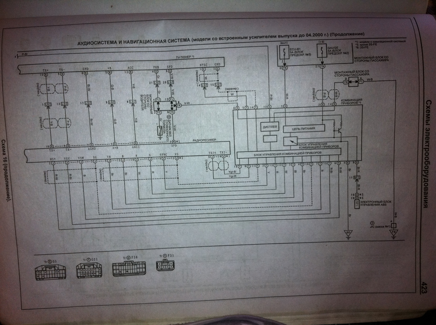

И вот ещё схемы подключения!
IMG_0781.jpg [ 851.99 КБ | Просмотров: 2217 ]
IMG_0782.jpg [ 833.13 КБ | Просмотров: 2217 ]
IMG_0784.jpg [ 771.07 КБ | Просмотров: 2217 ]
IMG_0785.jpg [ 758.98 КБ | Просмотров: 2217 ]

а что там такого хитрого в электро схемах что пришлось вообще их открывать?

Ну я вот по этим схемам свою акустику подключал, как говорится чтобы не гадать где + а где -. Посмотрел и сделал как оно должно быть! Человек попросил вот я и выложил их!

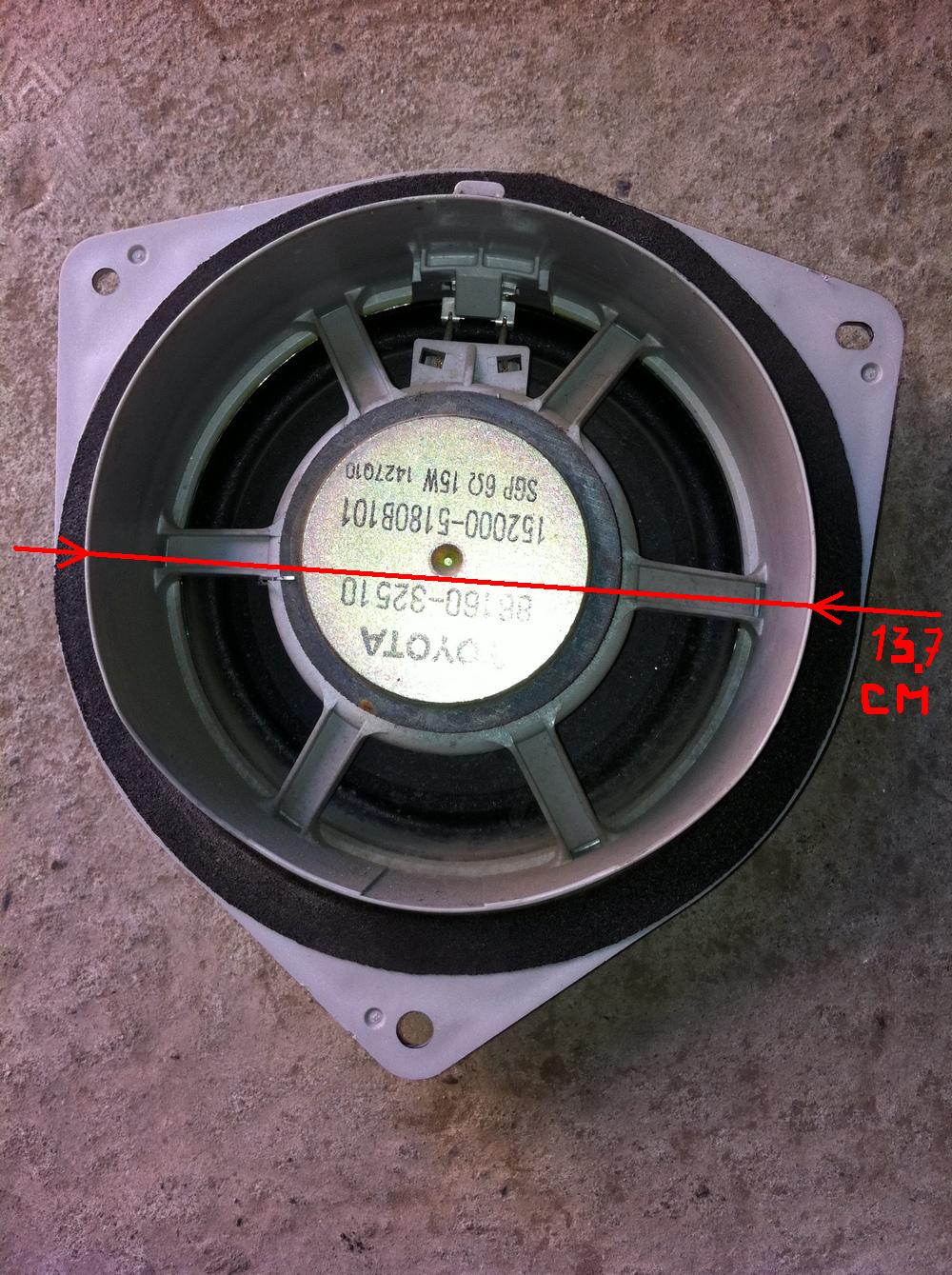

Для Дмитрий1983

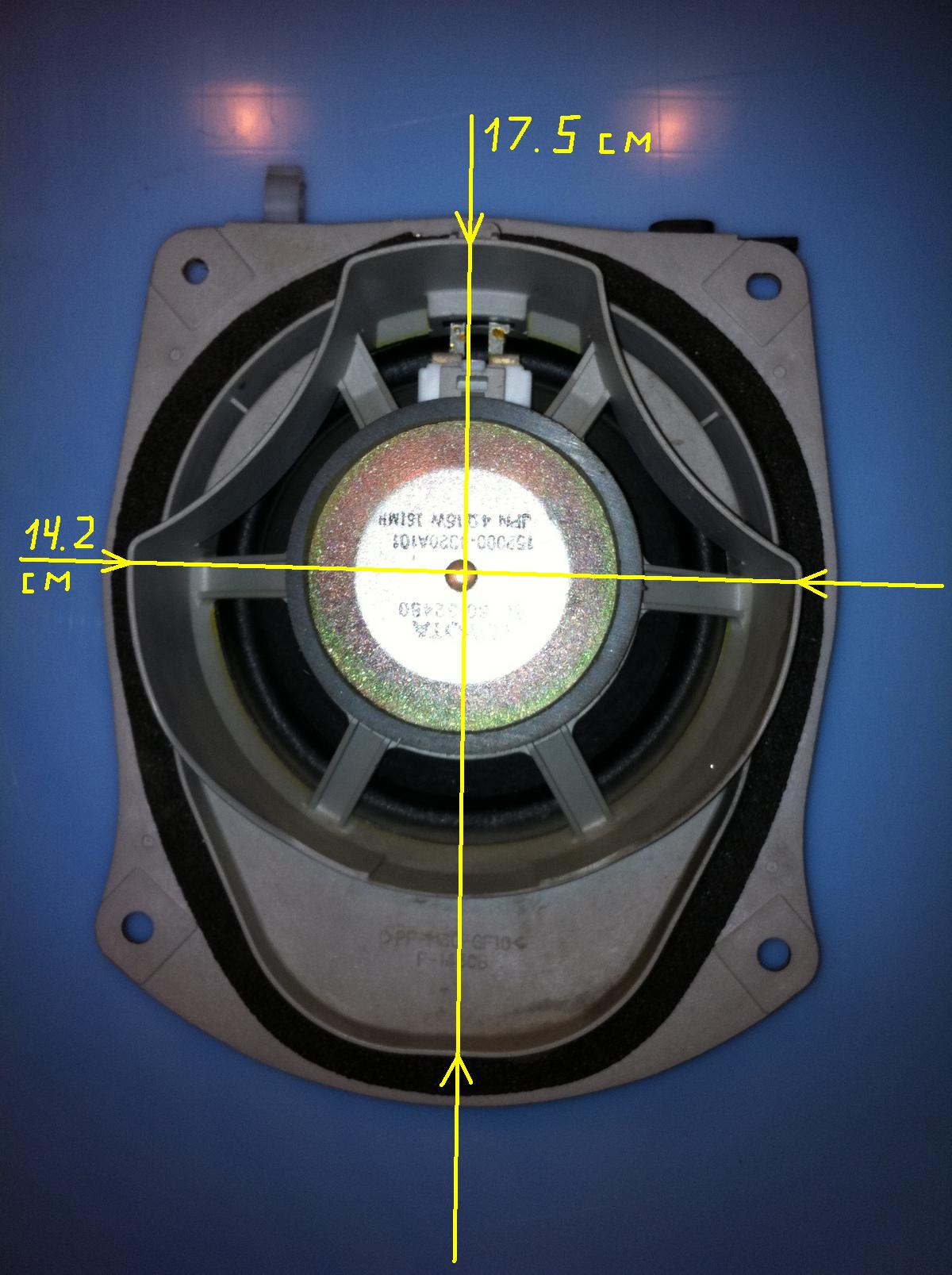

IMG_0792h.JPG [ 239.51 КБ | Просмотров: 2094 ]

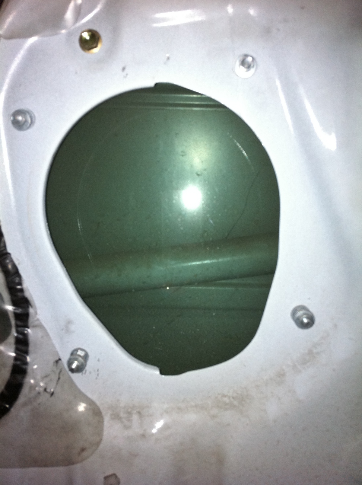

По моим замерам диаметр получился 13,7 см. А по передним динамикам тогда позже выложу инфу.
Дмитрий1983 писал(а):
Я заметил такую деталь, то что колечко родного динамика проклеено паралоном а на обшивке пластмассовая сеточка плотно прилегает к динамику через этот паралон . Вы подгоняли новые динамики под эту сеточку? Заранее спасибо!
Не я не подгонял, да у меня бы и не получилось потаму что диаметр сеточки 13.7, а диаметр новых динамиков 16. Соответственно там небольшая щель между динамиком и дверной обшивкой, я сделал примерно тоже что и на штатном динамике только по внешней кромке динамика наклеил паралон который используют при установке пластиковых окон, он широкий и самоклеящийся. Фотку выложу позже чтобы было наглядно видно!

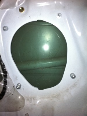

Добавлено спустя 1 час 12 минут 28 секунд:

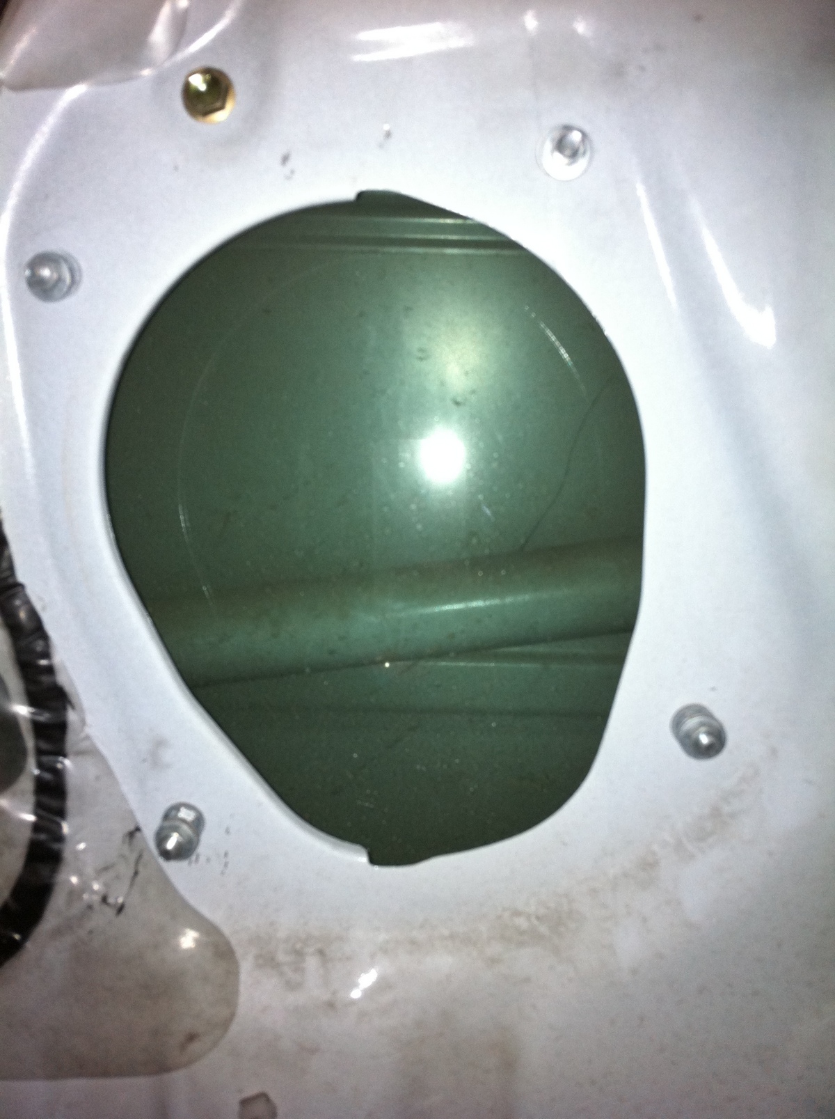

Вот так выглядит отверстие в передней двери.
IMG_0798.jpg [ 571.91 КБ | Просмотров: 2091 ]
А размеры этого отверстия вот такие.
IMG_0794h.JPG [ 184.15 КБ | Просмотров: 2091 ]

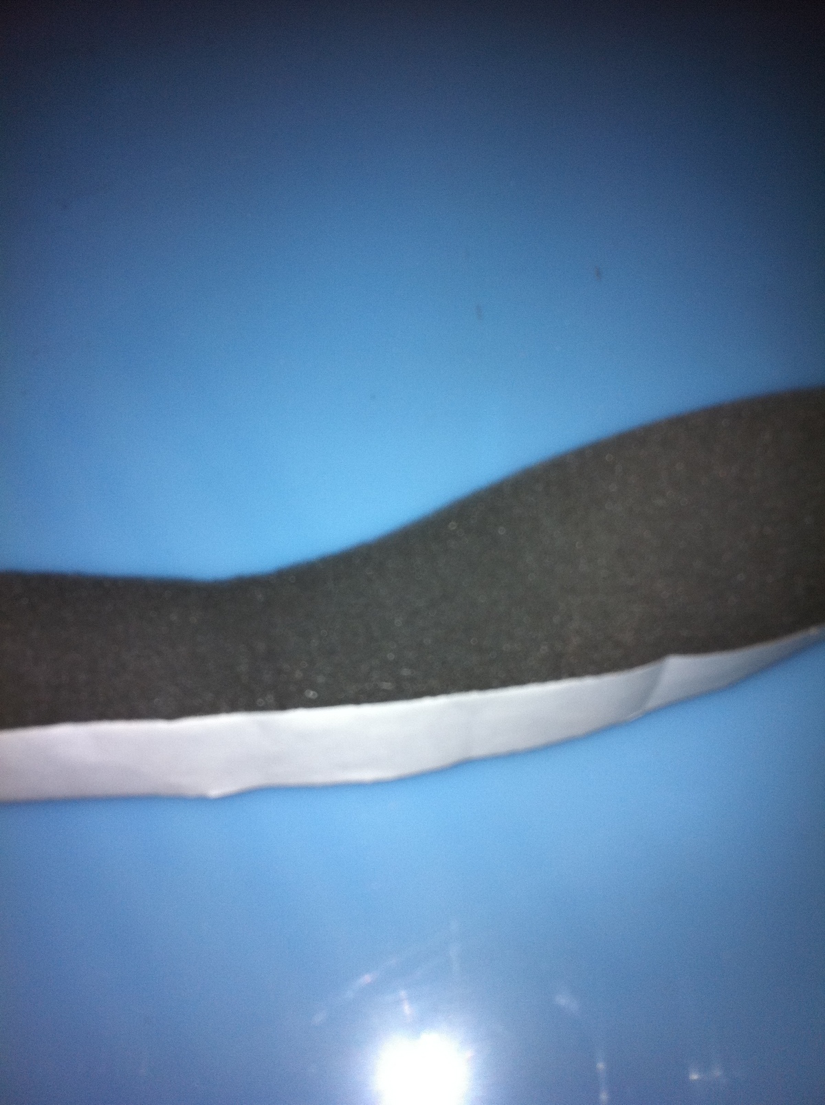

А вот обещанная фотка паралончика между динамиком и обшивой двери.
IMG_0796.jpg [ 645.15 КБ | Просмотров: 2091 ]

Большое спасибо! Это то что мне нужно, еще можно вопросик, в каких магазинах нужно искать такой паралон(на нижнем фото) и как он правильно называется? Я долго искал его и по строительным и по автомобильным магазинам ничего подобного не нашел, в последнем мне предлагали только тонкий самоклеющийся большой площади. Спасибо!
Последний раз редактировалось Дмитрий1983 13 авг 2012, 18:56, всего редактировалось 1 раз.
 Заголовок сообщения: Re: Музыкальная тема в Висте - Ардео.
СообщениеДобавлено: 13 авг 2012, 11:21
Зарегистрирован: 22 апр 2011, 09:48
Сообщения: 63
Откуда: Иркутск
О машине: ZZV50, 1ZZ-1,8, 2001г.
Репутация: 4
К сожалению я не знаю где его купить, просто его ребята монтажники оставили после установки, вот я инашел ему применение.
