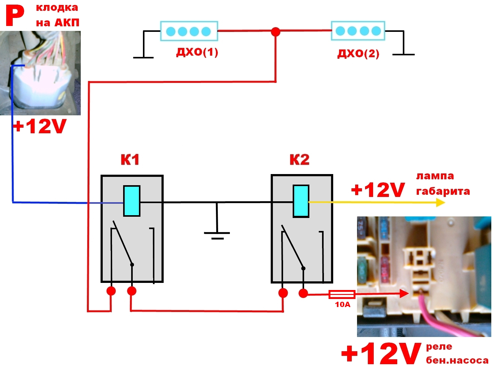

Выше выкладывал схему подключения ДХОhttp://www.vistaclub.ru/forum/viewtopic.php?t=998087&start=300, так вот после двух месяцев эксплуатации глюков и сбоев не выявлено, все работает на отлично. Ни каких сбоев в работе АКПП, электробензонасоса и других агрегатов не было. Так что можно смело подключать ДХО по данной схеме. Всем Удачи!

Да я не особо шарю, просто подключил друзей и вместе придумали.

Я тоже поставил ДХО по схеме 1...доволен как слон, всем спасибо за ликбез. А генератор то как радуется))). Но вылез один глюк: я сначала поставил реле на 14V, но по мере прогрева подкапотного пространства реле переставало срабатывать и при постановке на "парковку" и включении ближнего света ДХО продолжали гореть. Глюк вылечен заменой реле на 12V. Сейчас все работает нормально. Кстати +12V ближнего света я взял с предохранителя, который стоит том же в блоке моторного отсека.
Добавлено спустя 6 минут 17 секунд:
Если ток ограниченный (резистором и диодом, кстати не сказано какой диод) будет меньше номинального, то светодиод горит не вполную яркость.
Насколько я понял в данной схеме диод никак не влияет не ДХО, т.к. ток идущий через него идет на работу самого реле, т.е. блокирует +12V, подаваемые на ДХО в постоянном режиме.
