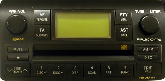

всем привет,подскажите пожалуйста сегодня подключил к магнитоле на тойота королла седан MP3 USB адаптер TOYOTA 6+6 YT-M06 но похоже он не видит флешку ,когда я его подключил на магнитоле появилось DISK5-13?подключаю флешку появляется DISK5-1 и потом всё пропадает,появляется просто CD,это значит он не видит флешку получается,флешка на 8гигов отформатировал как написано в инструкции,что тогда ещё нужно сделать.

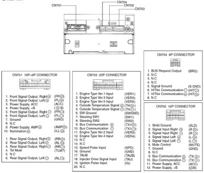

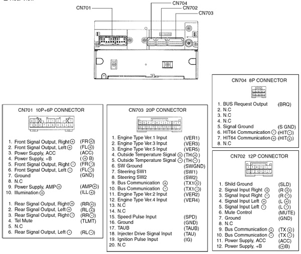

TOYOTA COROLLA,2006г,магнитола TOYOTA 58816,здравствуйте,я у вас купил MP3 USB адаптер TOYOTA 6+6 YT-M06,поставил всё как написано,сначала я записал музыку на флешку 8гигабайт ,сделал опять же всё как написано то есть создал папки CD01 и так далее,записал по 99 файлов,потом увидел в инструкции,что флеш этой марки может на поддерживаться,я перекинул на другую флешку,предварительно её отформатировал в FAT32,вроде что то стало появлятся ,но почему то одна папка,потом совсем не стал видеть опять,сейчас я поставил флеш micro SD на 2гигабайта через адаптер,опять же сделал папки две по 99 файлов и одну 50 файлов не хватило места,на магнитоле высветилось CD 5-13 и потом CD02-1,то есть второй диск,и всё на этом,больше я как ни старался никаких дисков не нашёл,а только CD02на 99 песен,обьясните пожалуйста как мне сделать чтобы было хотя бы диска четыре что ли,может я что то не правильно
