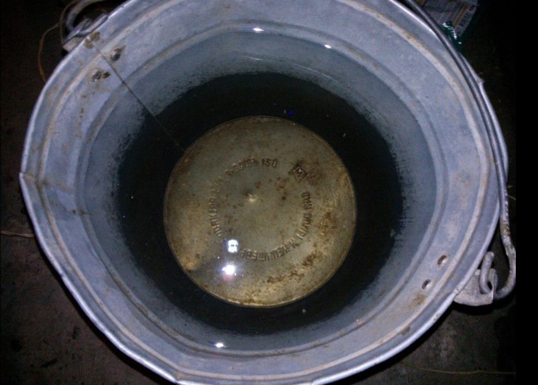

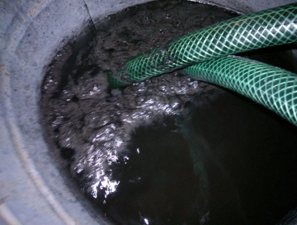

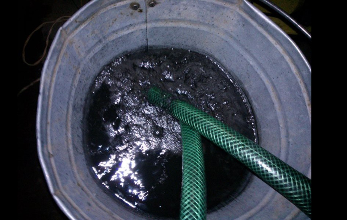

Ну вот и я промыл радиатор печки без снятия, вода с лимонной кислотой и помпа от газели. Результат пока не ощутил, ждем морозов.
ну и фото...
Комментарий к файлу: до промывки
1.jpg [ 179.18 КБ | Просмотров: 3531 ]
Комментарий к файлу: после промывки
3.jpg [ 206.62 КБ | Просмотров: 3529 ]
2.jpg [ 190.02 КБ | Просмотров: 3529 ]

Надо было зафотать куда и как шланги подключал,новичкам понятнее бы было,а так молодец конечно!
