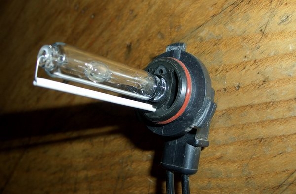

Сижу репу чешу - какую бы шторку соорудить на лампочку ксенона что бы сделать "американский" свет, без закосов на встречку.
Прицепиться вроде не к чему.... Сама капелька в которой тлеет разряд маленькая.... Приклеить фольгу - может и прогореть стекло да и клея такого термостойкого нету. Краска выгорит наверное.....
Может существует краска которая не выгорит? И не прогорит ли стекло?
Лампа ксенона.JPG [ 164.11 КБ | Просмотров: 1904 ]

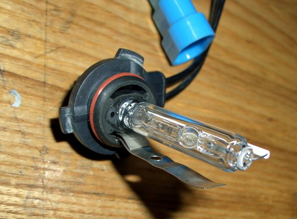

Тож размышлял на эту тему, может пластиковую шторку придумать? и прикрепить ее к основанию лампы? ток чем? либо клеить либо механически. На цоколях Н4 (моно ксенон) стоит сразу шторка, она металическая и крпится к цоколю пазами в отверстие которые загибаются с другой стороны.
СообщениеДобавлено: 25 июн 2009, 14:29
Нет пластмассу нельзя - греются лампы сильно. Жесть и только жесть или рисовать чем нибудь прямо на лампе. Только вот чем? И не прогорит ли стекло на лампе?
СообщениеДобавлено: 26 июн 2009, 11:43

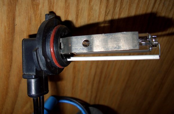

Я поставил жестянки, не вырезал, были уже такие полоски. Примерил на машине - галки убираются. Сейчас залил эпоксидкой - что бы не слетели от вибрации.
Шторка на лампе Ксенона.JPG [ 93.41 КБ | Просмотров: 1902 ]
Шторка на лампе Ксенона (1).JPG [ 78.57 КБ | Просмотров: 1902 ]
