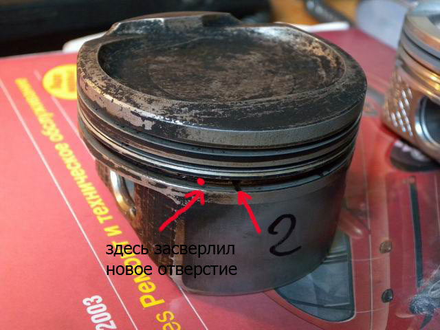

Andrey332 писал(а):
Тоже поставил эти кольца пару недель назад, пока проехал всего 4тыс. масло стоит как вкопаное. Еще просверлил доп. каналы на поршнях, как на новых, все отлично работает.
Как сверлил? Какой диаметр сверла? Центр тяжести соблюдал?
ARDEO 2000 г 1zz

OS писал(а):
Отмерил по семь мм от каждого отверстия в сторону пальца и аккуратно по направлению к центру , как раз насквозь получается. Размер не смотрел так подобрал визуально, сначала мм-ровым сверлом а потом уже таким. Думаю, главное что-бы диаметр новых отверстий был одинаковым на всех поршнях тогда их вес одинаковым сохранится.

Andrey332 писал(а):
OS писал(а):
ОФИГЕТЬ!!!! 8O 8O 8O Вот люди эксперименты ставять!!!! :lol:Леха (Slider),видал да,что народ вытворяет??!!! :lol: :lol:

Парни у кого есть фото поршней 1zz старый и новый, что-б маслосъемные каналы видно было, выложите.
На 22 странице.

[/quote]На 22 странице.[/quote]
На 22 странице не видно отверстия и каналы, а поршень я и так представляю как выглядит.
Я хочу посмотреть не повредит ли добавление маслоотводных каналов.
Я хочу посмотреть не повредит ли добавление маслоотводных каналов.[/quote]
Если взять чуть левее от канала как раз получается как на новых поршнях,
