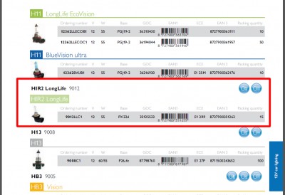

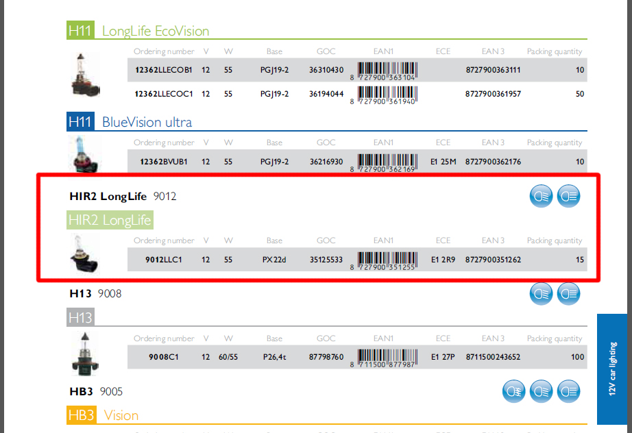

Сам Philips позиционирует лампу 9012LLC1 в своих каталогах как HIR2:
Philips 9012LLC1 каталог 2013.jpg [ 268.77 КБ | Просмотров: 4656 ]

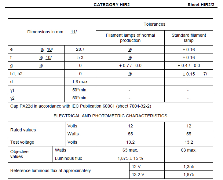

Поэтому можем смело обратиться в европейские спецификации ламп типа HIR2 за характеристиками, которым должна отвечать эта лампа:
Характеристики HIR2.jpg [ 191.04 КБ | Просмотров: 4656 ]

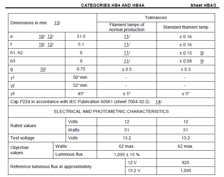

И сравним их с характеристиками, для примера с HB4, как с ближайшим вариантом в качестве замены HIR2:
Характеристики HB4.jpg [ 211.61 КБ | Просмотров: 4656 ]
Как видно лампы типа HIR2 при прочих практически равных характеристиках существенно превосходит по световому потоку лампы типа HB4. Достижение Philips этих параметров (опять же по свободным сведениям из интернета) заключается в новом поколении более прочных колб из кварцевого стекла с УФ-покрытием, как следствие большего давления газа и нового состава более тонкой нити накала.
