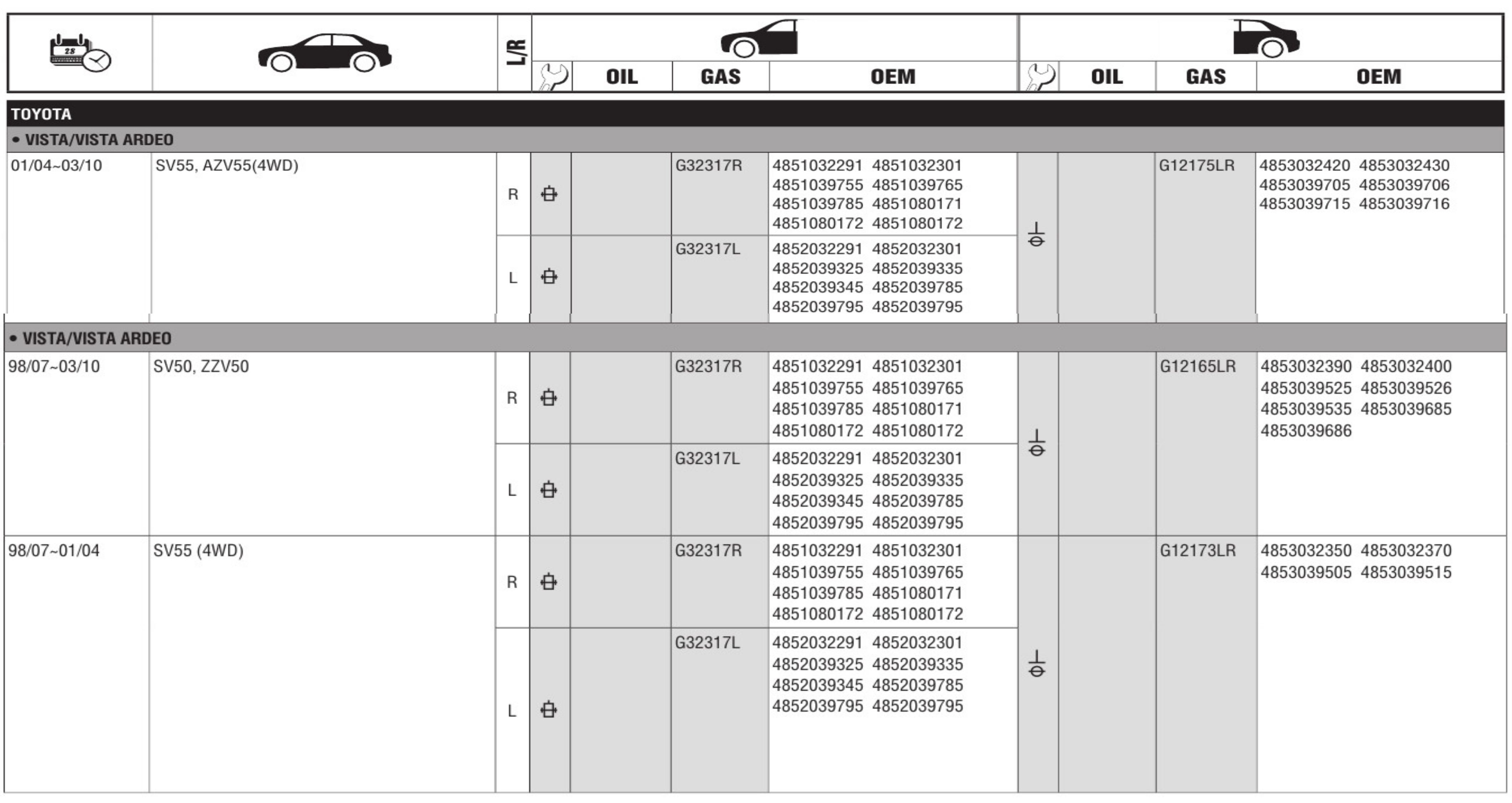

В этой теме хотелось бы освежить статистику, отзывы, выявить ценовой диапазон, подсказать форумчанам отличия контрофакта, оставить каталожные номера амортов разных производителей, варианты соответствия ОЕМ номеров стоек с номерами других родственных моделей.
Оставляйте в теме свои впечатления от замены конкретного производителя, фото снятых и новых стоек, цены, контакты с оф. дилерами своего города или региона по продажам качественного товара.
ТУТ есть оригинальные номера передних стоек на Toyota Vista/Vista Ardeo для покупки или заказа
ТУТ есть каталожные номера KYB:
отдельно каталог New SR Special
ТУТ каталог TOKICO:
ТУТ номера передних стоек tokico на v50 (идут с тойоты Опа, но есть небольшие отличия). Отличия передних TOKICO от родных оригиналов. ТУТ размеры отличий.
тут каталог Masuma:
SV55 (4WD)
SV50 (2WD)
тут каталог стоек Shinkai для 2WD и 4WD: ТУТ
обзорная сравнительная таблица ОЕМ номеров стоек VISTA 5x, PREMIO/ALLION и FIELDER в двух комплектациях 2WD и 4WD: ТУТ

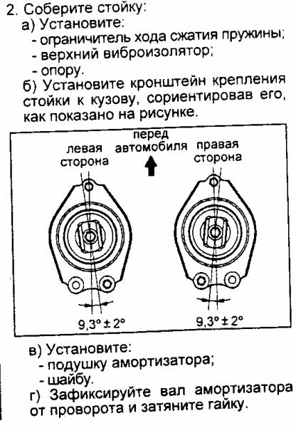

alex45_45 писал(а):
Мне лично задние Токико нравятся. Слабое место у них это сайлентблок, при установке следует особое внимание обратить на поворот верхнего стакана относительно оси установки стойки.
А вот тут поподробнее, пожалуйста. Что за поворот стакана?
 Заголовок сообщения: Re: Стойки оригинал, KYB, TOKICO или ... ? номера ОЕМ v50-55
СообщениеДобавлено: 08 окт 2013, 22:24
Сообщения: 554
Тем: 33
Репутация: 367
Пожалуйста.
11.jpg [ 58.84 КБ | Просмотров: 3286 ]
Вот так указано в книжке. На деле, по собственному опыту угол ориентирую по отверстию в стакане.

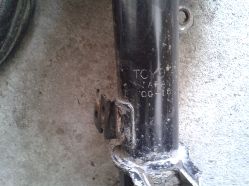

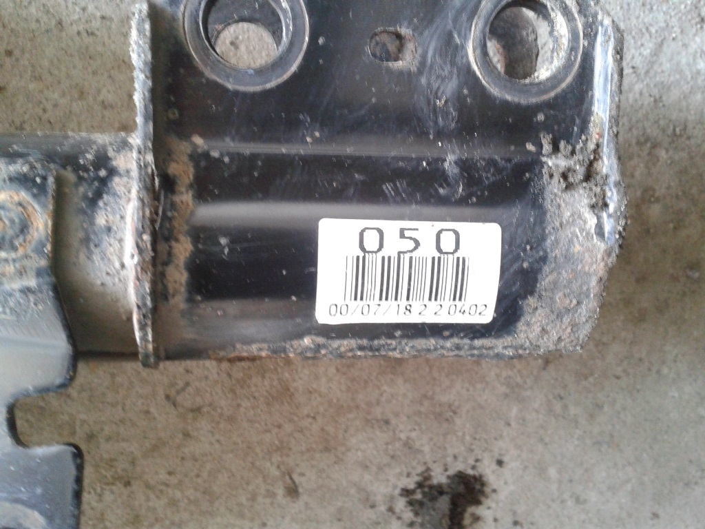

Сегодня скидывал стойку левую перед, пытался выявить глухие стуки. В итоге заменил шаровую, все остальное целое. Грешу теперь только на втулки стаба, ну или либо так сама стойка работает. Хотя шток вниз уходит без провалов и вверх выходит равномерно сам.
Интересный факт наклейка на стойке. Похоже точная дата изготовления авто 18 июля 2000 года. Эксист мне выдает 07.2000. Стойка родная. Пробег 220 тыщ

Недавно ставил проставки на перед, и обнаружил неизвестную надпись на стойках :D (фотика не было под рукой) как ни будь попробую разглядеть. Понятно что стойки от SV55 4 WD (у меня передний привод) Великое слово Toyota и пару каких то цифр! ВСЁ! Но я честно говоря такого производителя не припомнил... Кто в курсе какие еСчо ставили стойки на заводе тойота на вэдовые ардехи :crazy:
Добавлено спустя 1 час 39 минут 31 секунду:
ооо ! чёт тип того :crazy:
Главная / Продукция / Стойки - DECOO (China)
Китай ёп..а... а как же надпись toyota , japan блин :D
