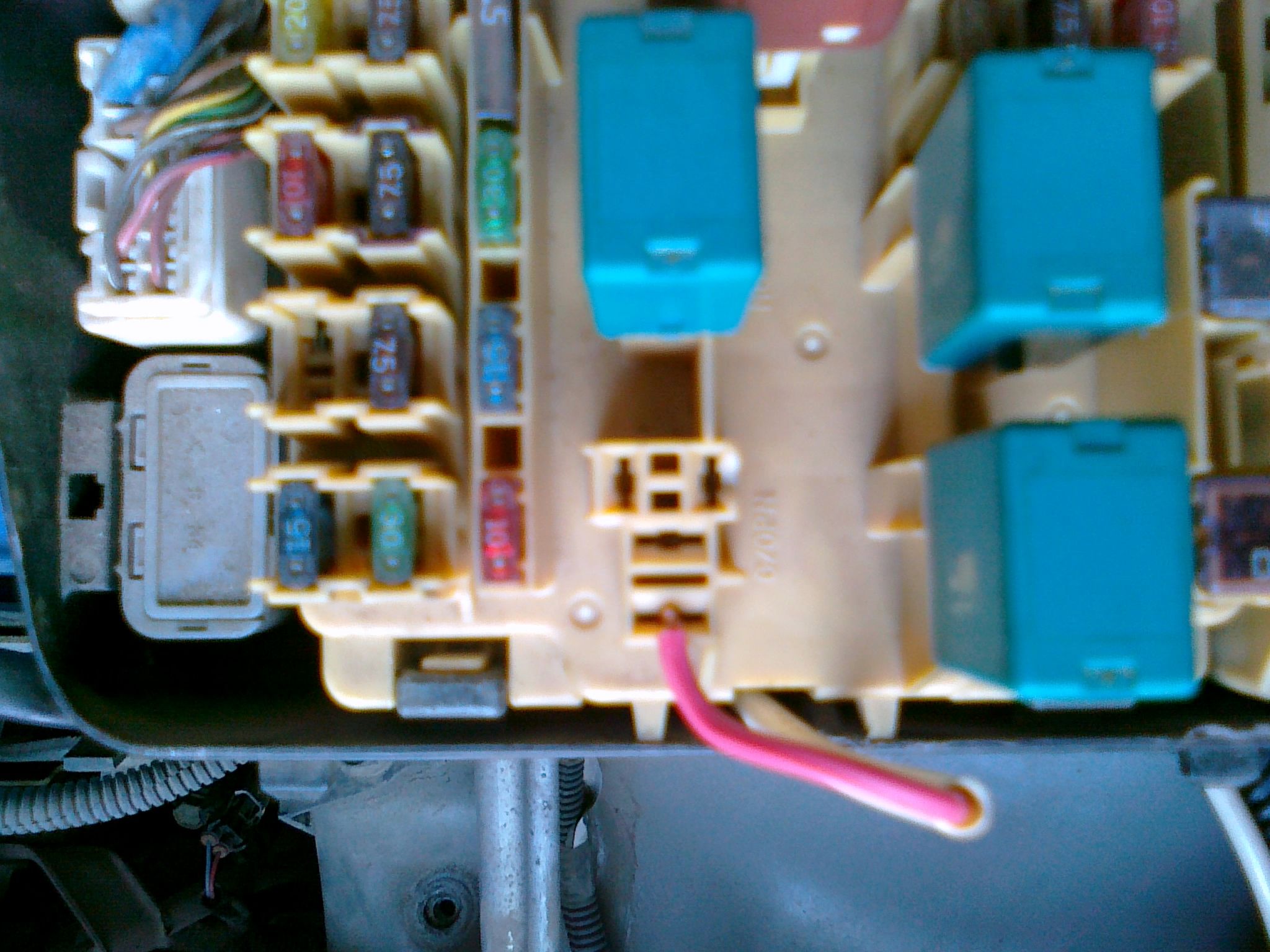

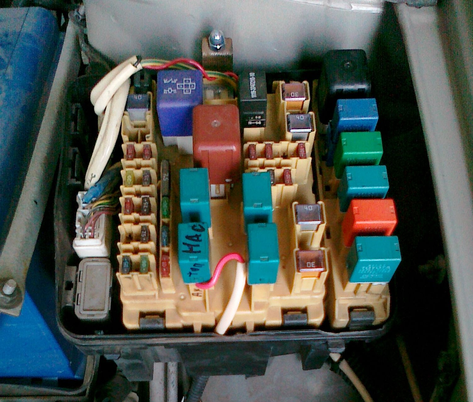

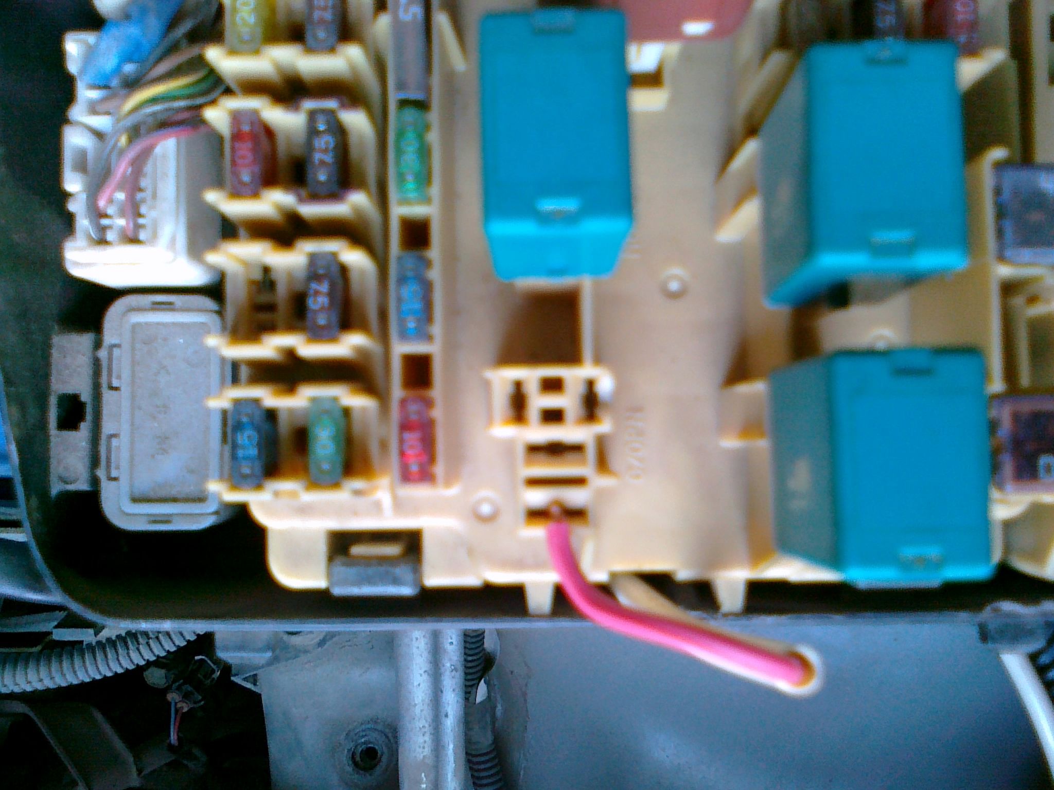

Подскажите, как сделать чтобы туманки включались именно при заведенном двигателе, а не со включение зажигания, как у меня сейчас. У меня получается вариант с двумя реле: одно от зажигания замыкает цепь туманок (штатное реле с отогнутой ногой), а второе реле соединяет от зарядки (НЗ на лампочку гены) эту же последовательную цепь. Вопрос а проще как-нибудь можно сделать, и какие еще варианты подключения туманок при заведенном двигателе можно осуществить?
Можно взять ПЛЮС 12V с реле бензонасоса, там напруга появляется только при заведенном двигателе. На 1zz это проверено на других моторах может быть и по другому.
А разве напряжение на бензонасос подается не во время работы стартера, а именно уже когда двигатель завелся? Если быть точным, напряжение на реле бензонасоса появляется в то время когда двигатель заводится или уже завелся?
