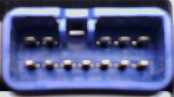

У меня плеер самый простой, без мультика и СD. Такую вещицу можно установить?

Да, можно. Только нужно убедиться в наличии свободного разъёма в магнитоле. И я почти уверен, что он там будет.
Комментарий к файлу: Цвет разъёма может быть белым.

Пожалуйста. Если будете приобретать это устройство (они двух типов для TOYOTы) вам нужен Toyota (5 x 7 конт.)

У Вас вот такой МАГНИТОФОН стоять должен (сообщение добавлено 26 окт 2012, 19:32). А к такому я сам лично подключал, человек доволен и звуком и функционалом.

Да, стоит прям такой, точь в точь. Посылка уже вышла, будем ждать :) Надеюсь там ничего сложного нет.
