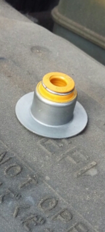

добрый! как с вами связаться? не могу понять как тут в личку писать. у меня тойота надя 3сфсе, можно сделать? и нужно ли что то мудрить с регулятором давления? короче нужна конкретика! с нетерпеньем жду ответа :rus:

не пробовали экспирементировать с готовыми колпачками по типу как выще прислали? уже готовые? я не хочу изобретать велосипедЂ, но все же... кстити на сколько важны размеры самой втулки? к примеру есть внутренний диаметр на 8мм. остальные параметры немного расходятся. что к чему подводится по размеру? :roll:

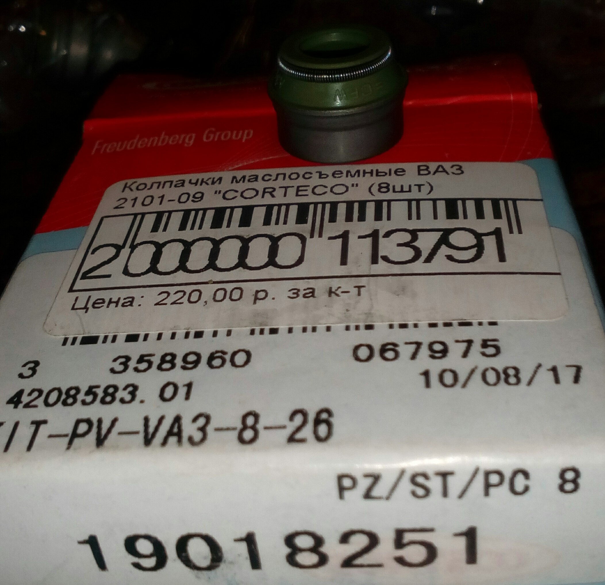

вот как вариант такие нашел ELRING 405.990 Колпачок маслосъёмный
Параметры
Высота, мм16.4
Диаметр, мм8
Диаметр 2, мм12
Диаметр 3, мм34
 Заголовок сообщения: Re: Вариант ремонта ТНВД от Ялыч.
СообщениеДобавлено: 20 мар 2018, 04:36
Зарегистрирован: 19 мар 2018, 22:08
Сообщения: 9
Откуда: Murmansk
О машине: Toyota nadia 3s fse
есть еще вот такой, правда размеры не могу найти.. 3960965 в общем завтра возьму чертеж ялыча и покатаюсь по магазинам

от форда или опеля эти колпачки, еще бывают бмв, но их точить надо, тарелка или больше или меньше..

Да бог с ней с этой тарелкой! Главное чтоб по внутренним диаметрам подошли, по высоте, по диаметру втулки... Там то не подточишь уже! :wo_rk:
Добавлено спустя 1 минуту 32 секунды:
Не знаешь диаметр штока? И внетренний диаметр салтника который ялыч ставит?
Добавлено спустя 43 секунды:
Плунжера всмысле..

основной момент что бы подошел на плунжер, даже если чуть меньше будет... я года 3 назад искал колпачки, но так и не докапался до истины... решил не парится и отдать Ялычу... если и колпачок колхозить я бы рассмотрел еще один вариант как вставить для надежности внутрь первого еще один, так как оригинал работает в 2 стороны
СообщениеДобавлено: 20 мар 2018, 16:07
Сообщения: 9
Откуда: Murmansk
И каким образом это сделать?
Добавлено спустя 8 часов 34 минуты 6 секунд:
В общем вот что нашёл. Резерва не было
Добавлено спустя 18 минут 16 секунд:
Вот.
Комментарий к файлу: Внутренний диаметр 7мм
Наружный 12мм
Высота 10мм
