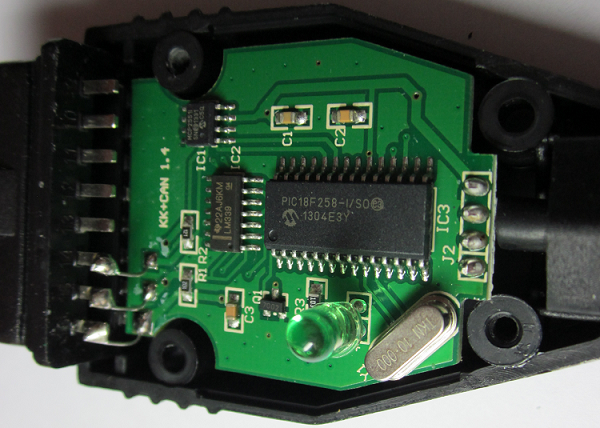

схема на фото дрова ставил родные и с сайта пробовал http://vdiag.net/ порты менял задержку тоже, как быть?

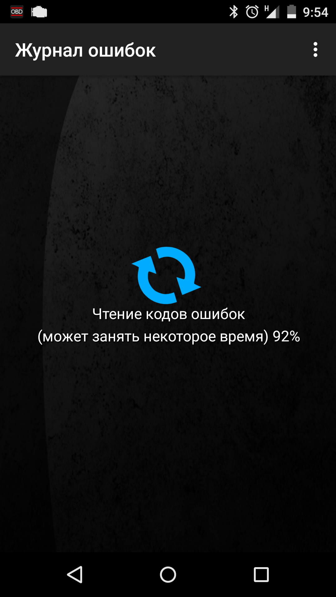

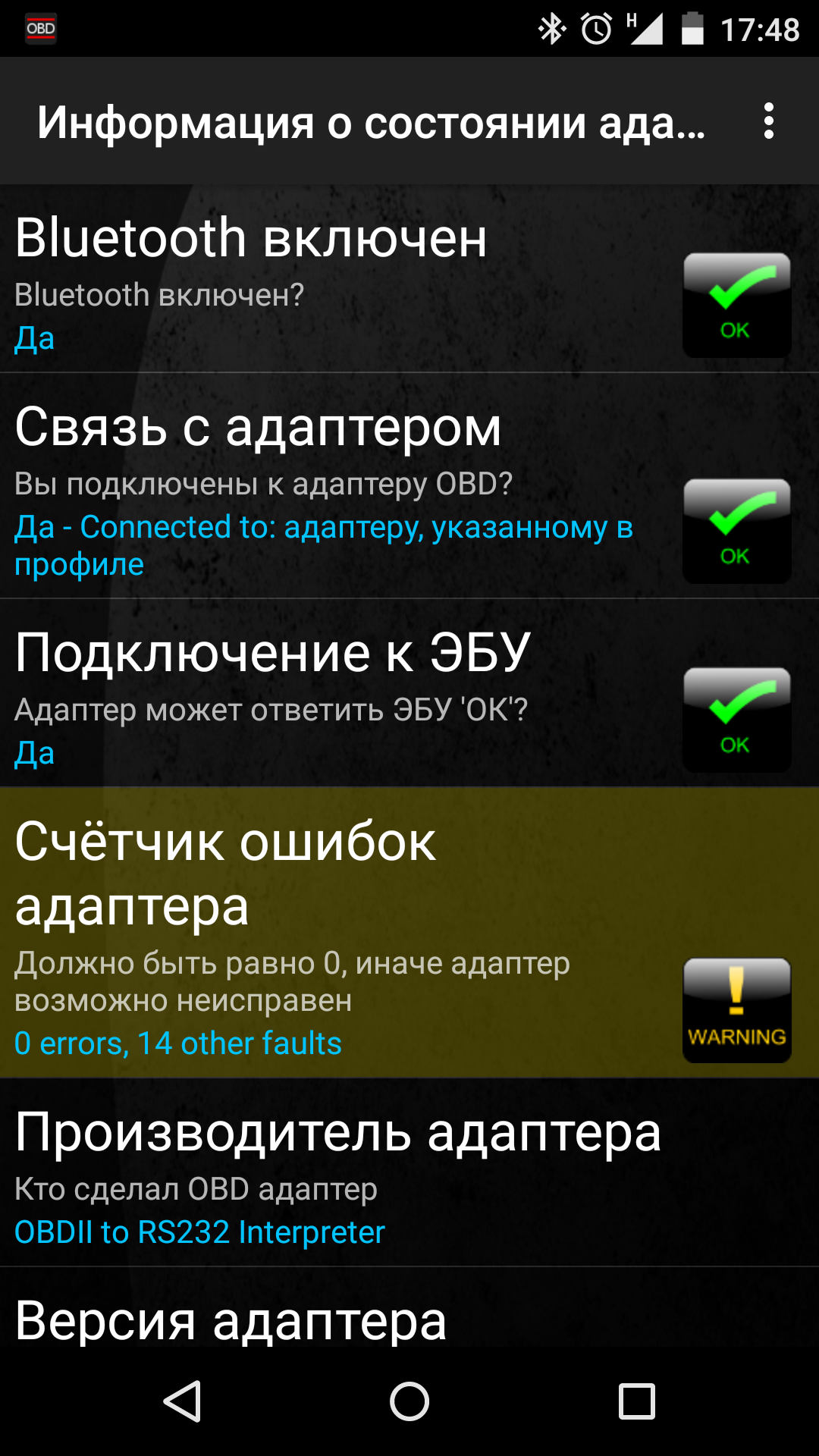

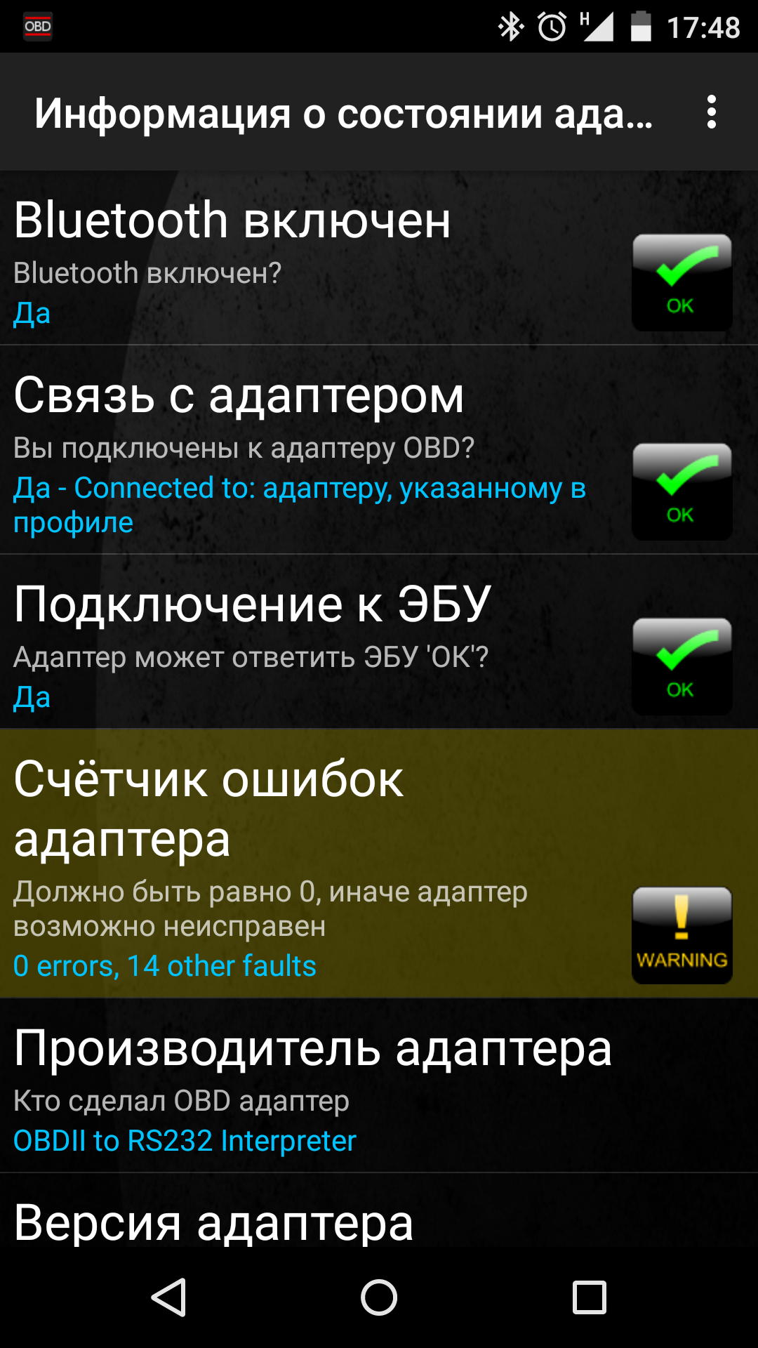

Доброго времени суток. Тоже купил Сканер ELM 327 v2.1. Только потом прочитал что он вроди как не работает у нас. Но вчера пошарив по интернету и прописав н-ное количество кодов для подключения. Подобрал один : ATIB96\n ATIIA13\n ATSH8113F1\n ATSPA4\n ATSW00. С ним телефон показал что он подцепился к блоку, но есть проблема: появляются ошибки адаптера, фото снизу. Как решить эту проблему? Но при этом он может прочитать блок на ошибки.
По поводу адаптера сразу отвечу. Прочитали им вчера инжекторную ваз 2105 и камри 2006 года.Так что он полностью рабочий.
