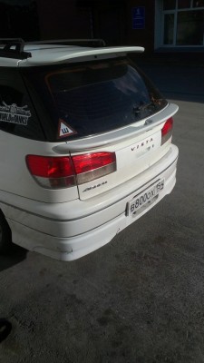

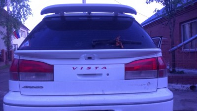

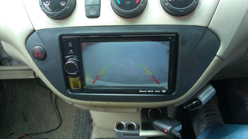

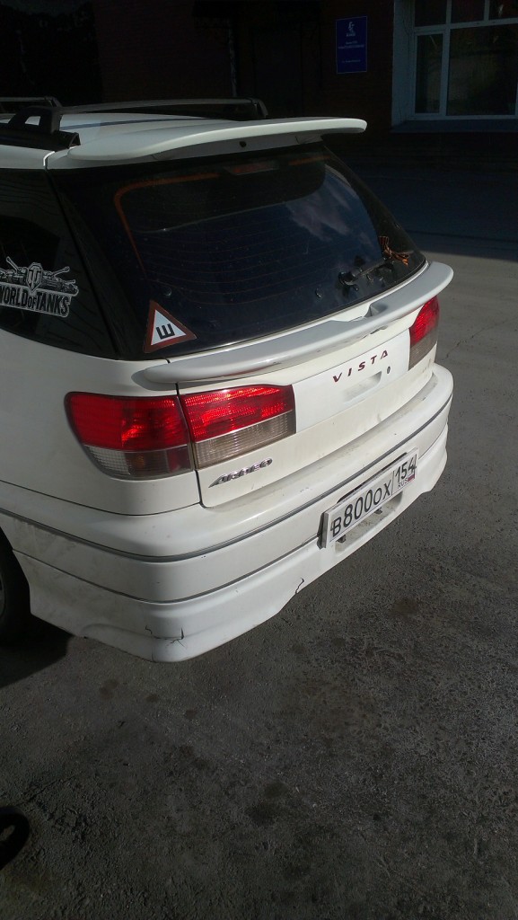

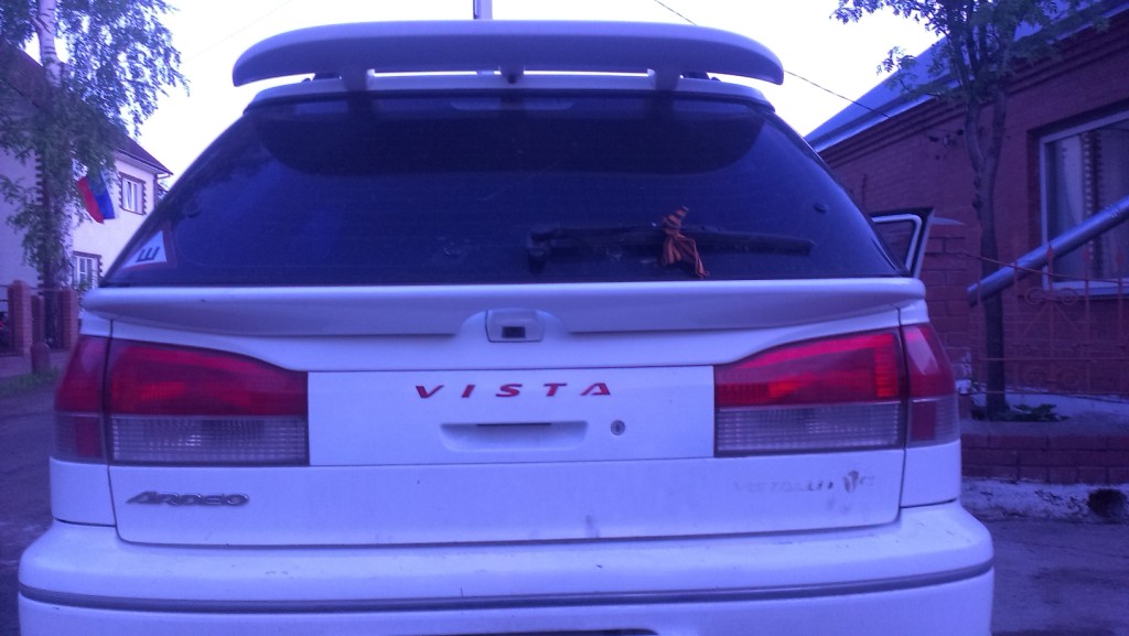

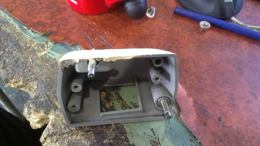

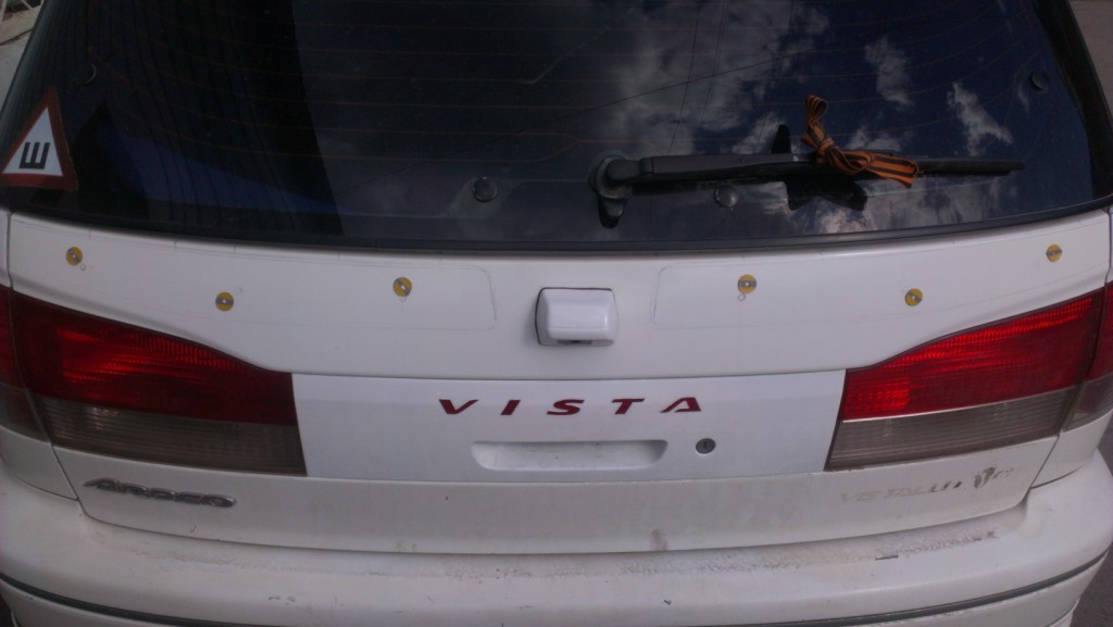

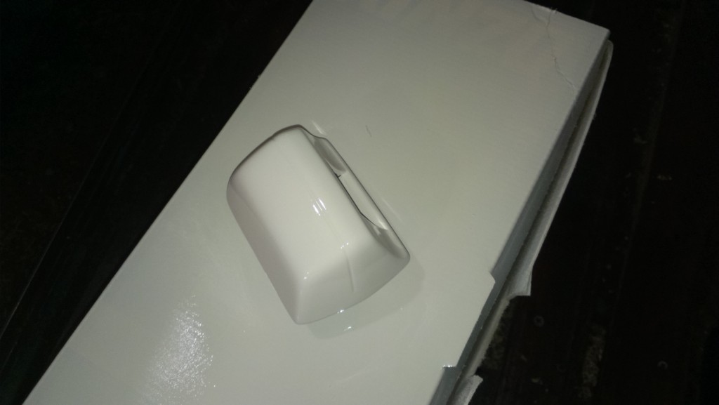

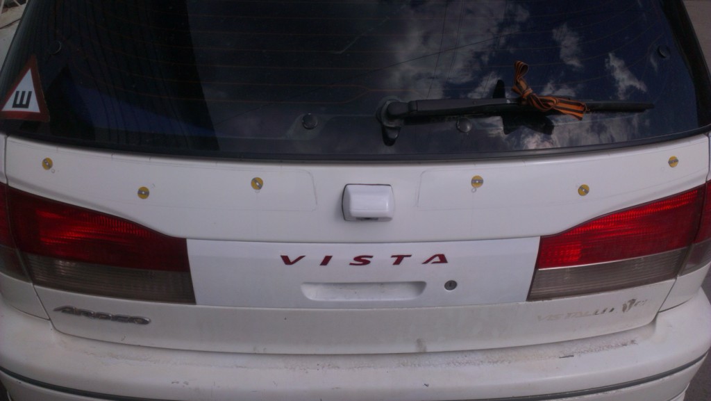

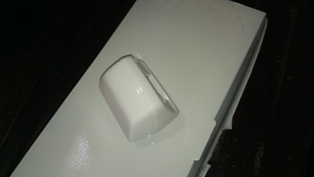

Вот и мой вариант установки камеры заднего хода, ну и еще одного ништяка приобретенного полтора года назад, покрашенного и ждавшего своего часа! про подключения писать ничего не буду, делал как и все! корпус камеры от ниссан либерти немного доработанный, камера в него установлена китайская за 1000р, подключил сначала через тв тюнер, что бы на штатный монитор выводило, но так как проблема с автоматическим включением пока не решена (работаем над этим вопросом), переподключил на нештатную потеху Clarion!
Добавлено спустя 1 минуту 57 секунд:
Белая полоса внизу экрана - это край бампера!!!
1.jpg [ 150.49 КБ | Просмотров: 3486 ]

черно белая и без разметки, а тут разметка и датчики инфрокрасные, ночью фонари заднего хода особо не нужны вечерком зафотаю как кажет завтра выложу! а и самый главный минус штатной ниссановской: так как мы прикладываем к плоской повехности двери корпус камеры, на ниссане есть углубления под саму камеру так как она выступает из корпуса! дырки просверлить это не беда, а вот углубления выдалбливать в двери это перебор)))))
