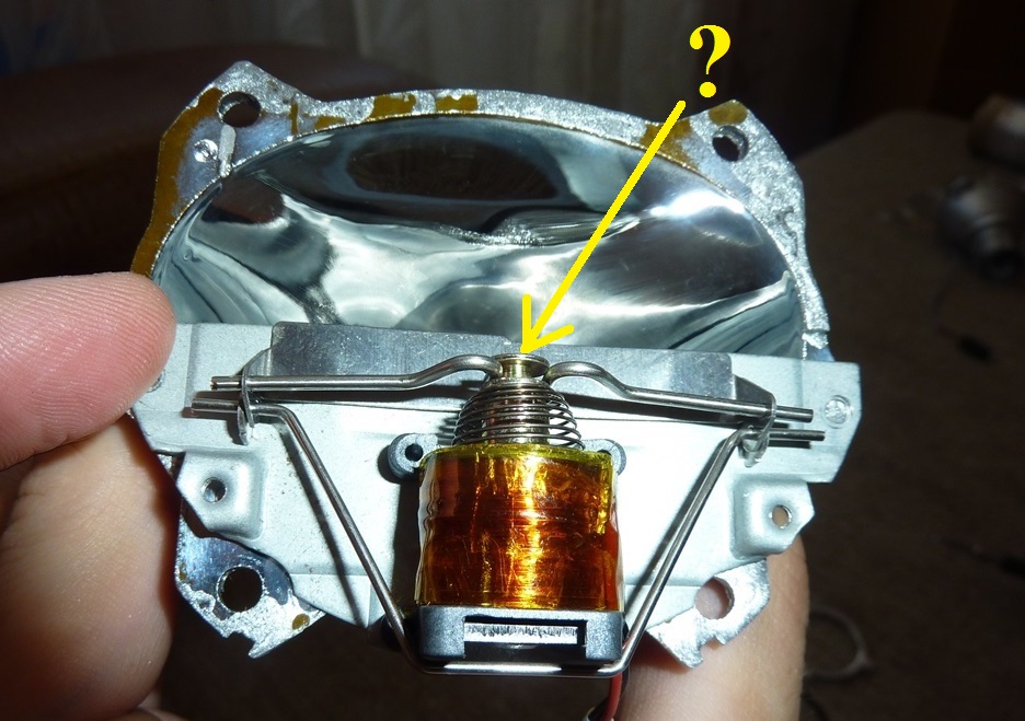

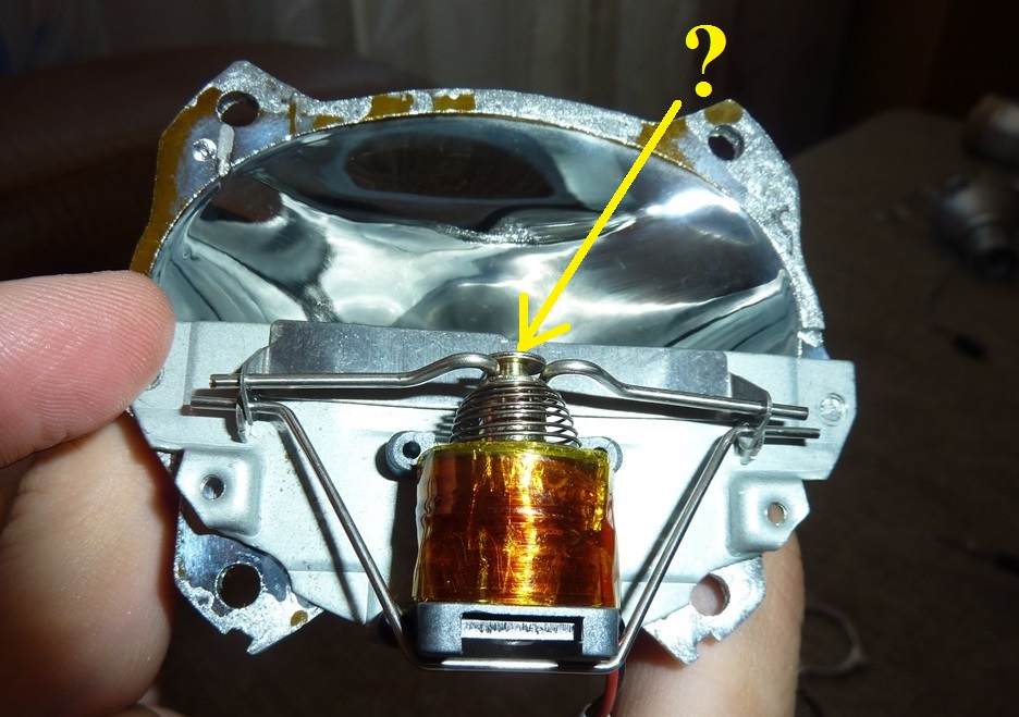

Еще бы понять, что именно закоптить надо. :rus: Linkin, ткни носом на фото. Вот этот пятачок?
P1110112.JPG [ 203.1 КБ | Просмотров: 2875 ]

пятак в первую очередь
и всю гнутую проволоку
смотришь на включенную линзу , в направлении отсвечивания - видишь что отсвечивает...

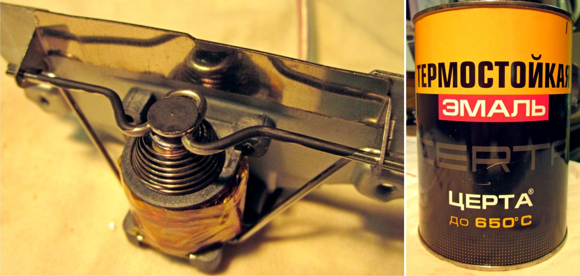

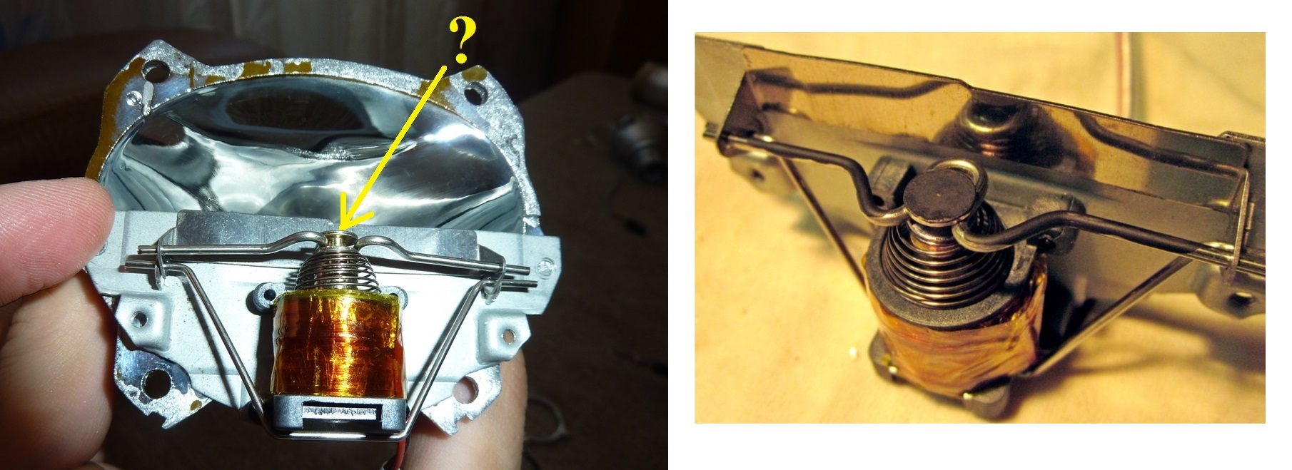

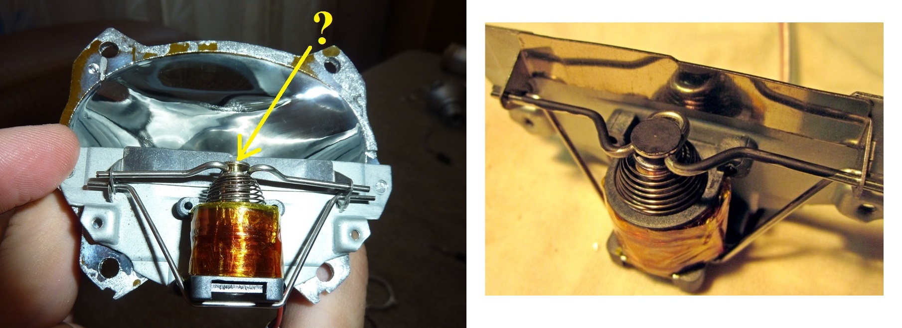

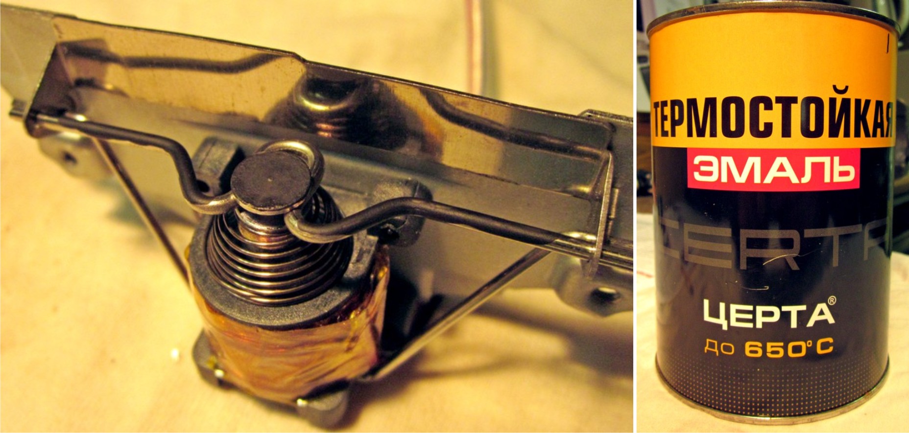

05 Покраска от засветки.jpg [ 291.7 КБ | Просмотров: 2866 ]
По фото не очень понятно: покрашена только проволока с пятаком или вся "заслонка" кроме подвижной шторки?
P1110112.JPG [ 326.66 КБ | Просмотров: 2866 ]
Проедусь сегодня по магазинам, посмотрю краску. :rus:

включаем модуль ...смотрим внутрь него.....по пути куда идет засвет - видим откуда отсвечивает
1.
пятак и зигзагообразная проволока
2.
да на фиг краску
достаточно спичкой закоптить и все
