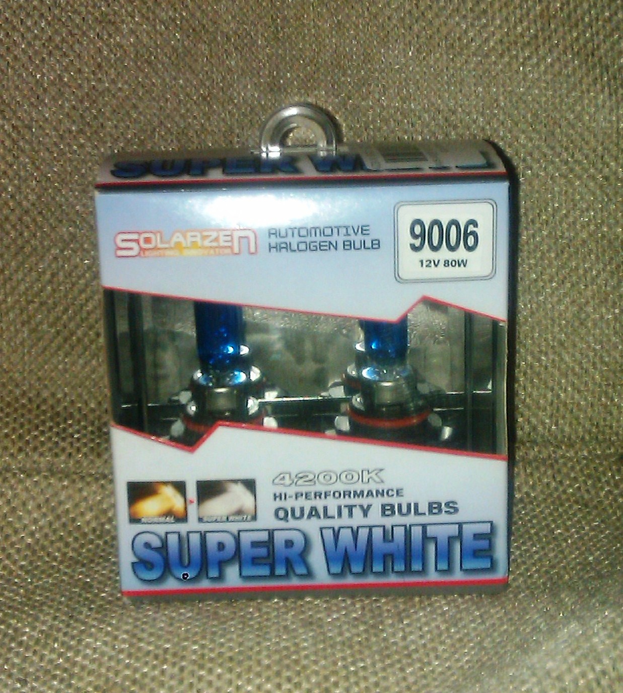

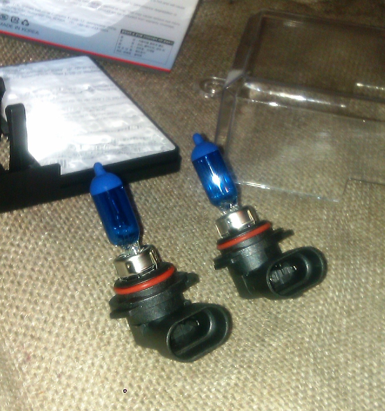

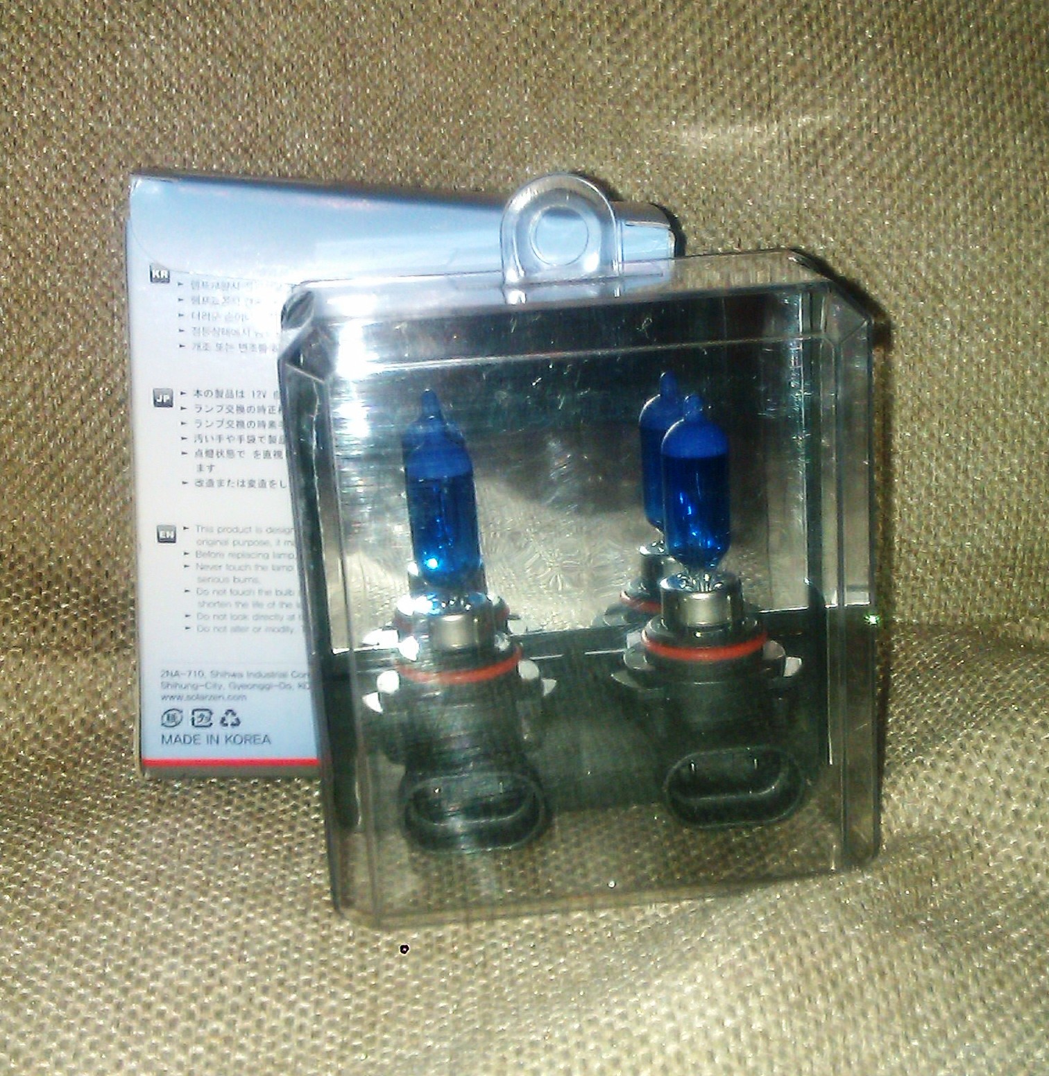

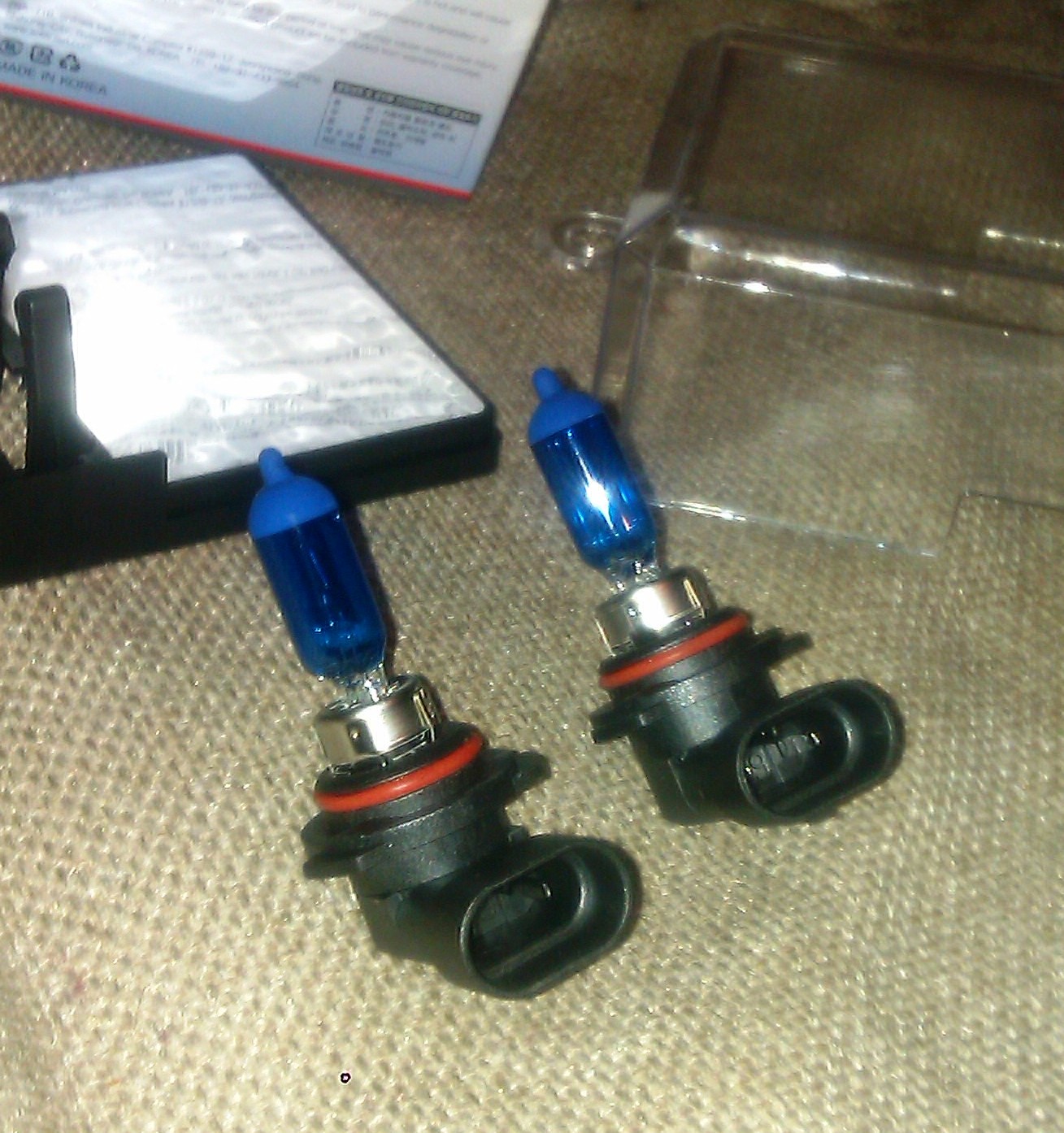

Купил друг батин вот такие, говорит корейские, надо на машинке посмотреть как будут в ближнем свете работать. Упаковка толковая, надписи на корейском, японском, англ. и русском. волосок в колбе продольный, температурный изолятор на конце колбы реальнный, мощность указана 80W.
Осталось поставить на машинку и сравнить как светит с HIR2.
Л. :smile: ...
IMAG0019.jpg [ 429.42 КБ | Просмотров: 1946 ]
IMAG0020.jpg [ 619.57 КБ | Просмотров: 1946 ]
IMAG0021.jpg [ 371.58 КБ | Просмотров: 1946 ]
Л. :smile: ...
У меня на служебном ноахе такие стояли,так как оригинала не нашли,но светило намного веселее родных ламп,вот думаю пока на ксенон денег нет,такие поставить,они чисто белым светят,песня короче! :good:

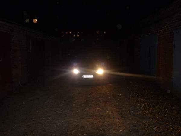

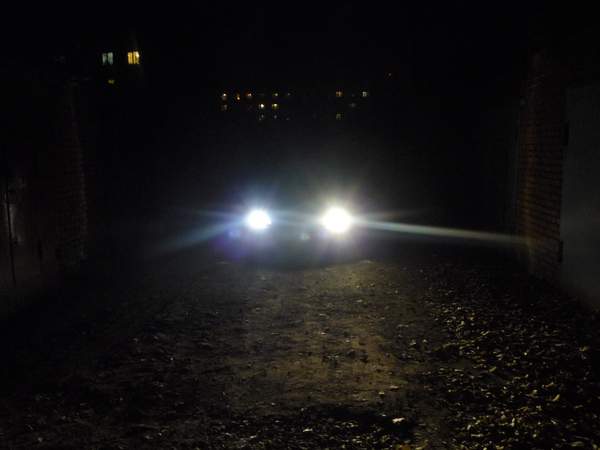

Ну, даже не знаю как по фоткам видно будет. ))
Одно фото со вспышкой, другое без.
По субъективным ощущениям во время езды. кажется, что голубая фара светит дальше.
Комментарий к файлу: Со вспышкой.
P1060984.JPG [ 25.48 КБ | Просмотров: 2188 ]
Комментарий к файлу: Без вспышки.
P1060986.JPG [ 30.99 КБ | Просмотров: 2188 ]

Это получается, что они 55W 9500К?
За 723р. +416р. за доставку??
По-моему, не плохо.

Ну если просто смотреть как светятся сами фары - то голубая тускнее :) По фотографиям сложно судить какая светит лучше и дальше

Я и писал о том, что если смотреть на фары, то родная ярче. Но на световом пятне на дороге это не видно.
 Заголовок сообщения: Re: Переделка лампочки ближнего света
СообщениеДобавлено: 15 окт 2013, 01:56
А детали на правой стороне фото (напротив родной фары) видно лучше.
СообщениеДобавлено: 15 окт 2013, 08:06
Зарегистрирован: 04 авг 2010, 03:00
Сообщения: 28
Листья на земле? Нет, там листья с одной стороны - ветер их так сгоняет. :)

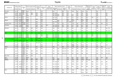

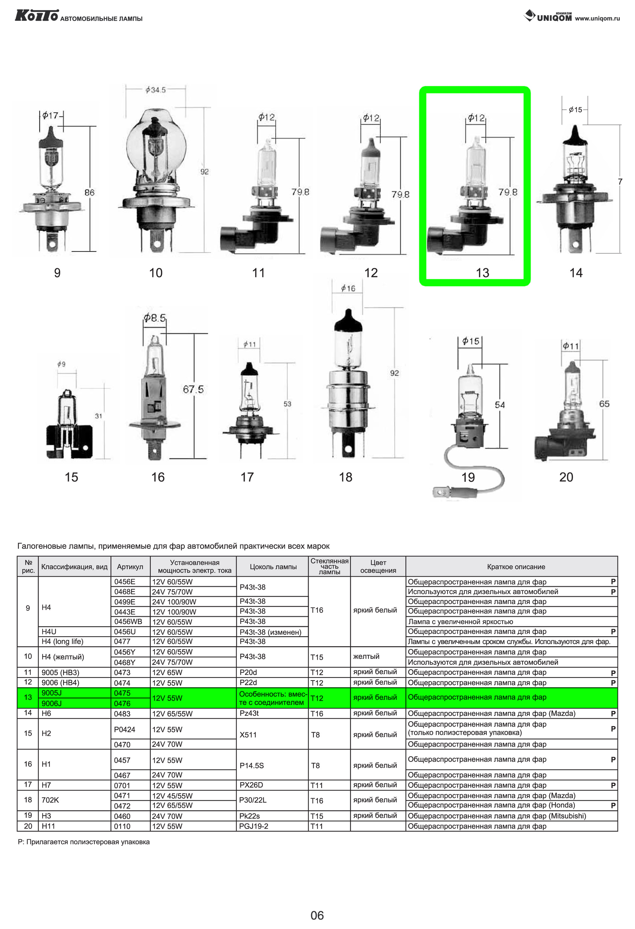

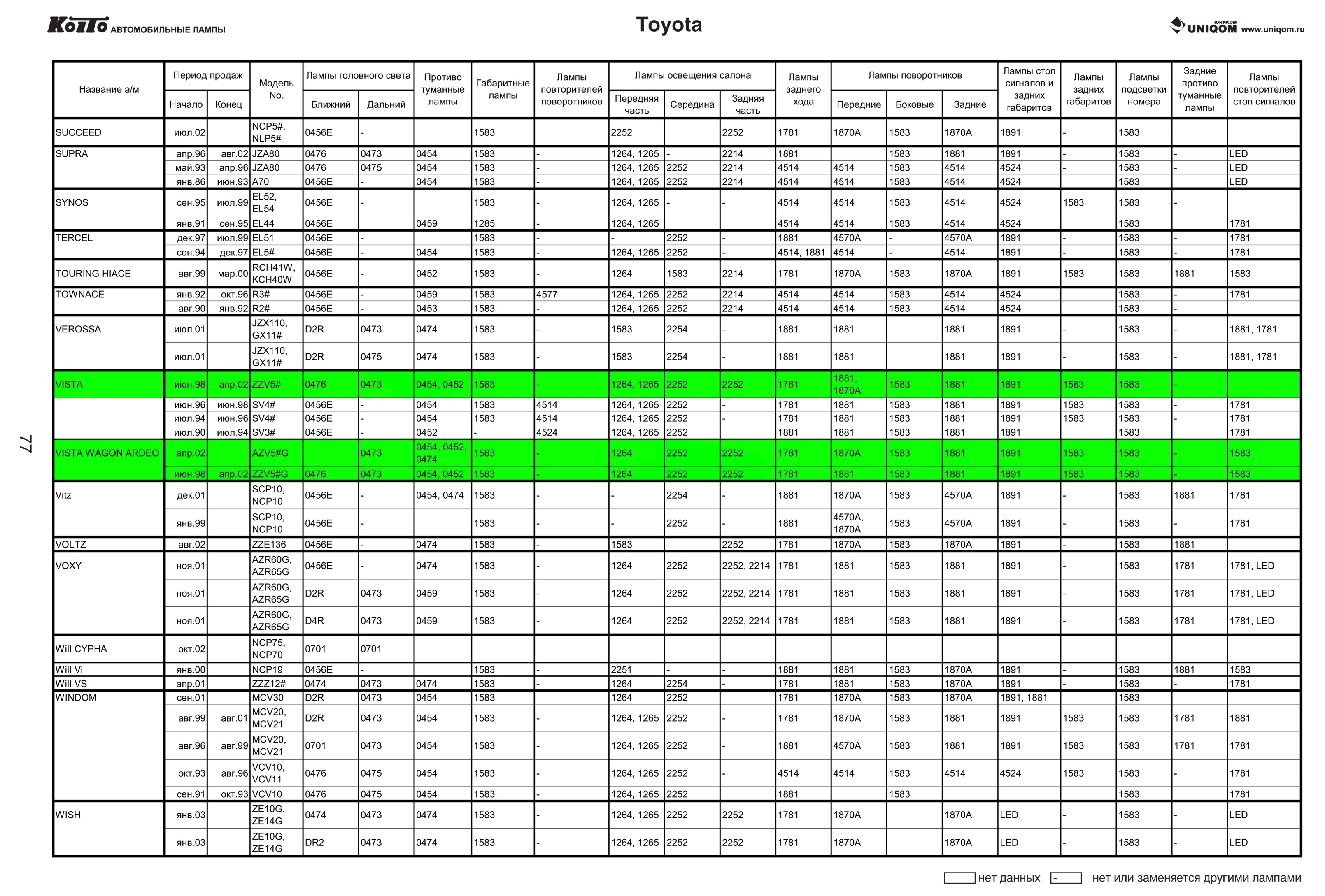

Хотелось бы внести уточнение к коментариям к одному из сообщений в этой теме, как-то упустили этот момент немного. Итак по существу: человек писал про лампу KOITO 9006J (арт. 0476) как аналог HIR2 в ближний свет. Далее в теме откомментировали, что такая лампа для ближнего не пойдёт, а только для туманок (рестайл), однако если заглянуть в каталог KOITO из всего ассортимента ламп именно эта лампа идёт в ближний свет, а вот в туманки идёт 9006(HB4) (арт.0474). И судя по цоколю 9006J должны встать без подпиливаний. И конечно хотелось бы услышать комментарии автора сообщения: пробовал или нет поставить в ближний, как свет, пилил или нет усы...
Комментарий к файлу: Общее описание ламп Koito
koito_catalogue_2011_edition-8.jpg [ 688.02 КБ | Просмотров: 2103 ]
Комментарий к файлу: Каталог ламп Koito, применяемых для легковых японских автомобилей
koito_catalogue_2011_edition-79.jpg [ 996.35 КБ | Просмотров: 2103 ]

fei5656, не в обиду, но ещё одно маленькое уточнение :rus: сообщение vistad4 Добавлено: Чт фев 24, 2011 12:38 pm, не так уж и давно по сравнению с 2006-ым, а на форуме его последнее посещение Пн окт 21, 2013 5:26 pm, просто я думаю нужно маякнуть ему на эту тему :wink:
Ну это не суть важно, главное ведь чтоб был результат! есть кстати посвежее упоминание об этой лампе от другого человека и тоже было бы интересно узнать от него об опыте использования.
P.s.: Я сам скоро по филипсам HIR2 отпишусь в сравнении и с фотами как и обещал выше, но пока не покидает надежда найти оригинал б/у Toshiba 1 шт. Кстати, большинство разборов тему по этим лампам про цену и редкость уже чухнули, на последнем зарядили 500 р. за шт., но так и не нашли в наличии, пытались впарить HB4 пока не показал оригинал)))

Irgard писал(а):
Хотелось бы внести уточнение к коментариям к одному из сообщений в этой теме, как-то упустили этот момент немного. KOITO 9006J
К сожалению, ничего нового по данной лампе не скажу :oops: . Родные лампы еще живы, а эту бросил в бардачок на всякий случай. Так что извиняйте...
