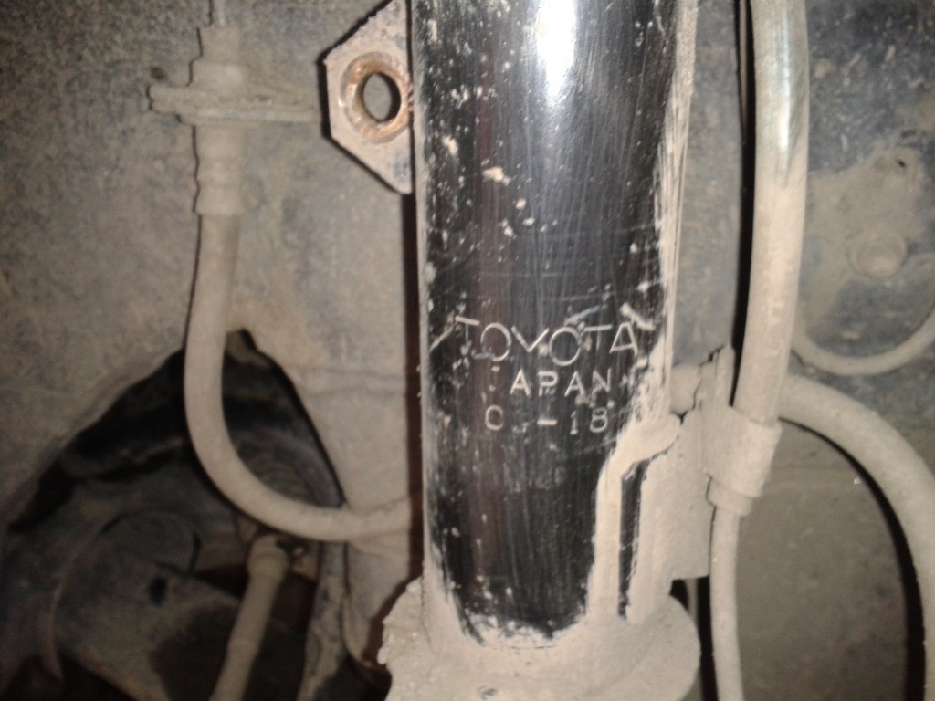

B3233 Токико от Аллиона
http://psp-auto.ru/home/search?q=48520-29585, и шток на 22 мм. Подойдет на Висту на перед?
Добавлено спустя 5 часов 38 минут 2 секунды:
U2980 Токико Зад
я как понимаю эти можно смело брать для Висты седана? Они один в один по размерам с оригиналом?
А что в итоге с передком?
B3233 Токико - они тоже с коротким штоком? По каталогу они на Премио/Алион, но как тут все говорят одно и тоже с вистой.
Добавлено спустя 5 минут 12 секунд:
Вот такие спереди стоят у меня
2013-10-20 14.27.24.jpg [ 200.93 КБ | Просмотров: 2920 ]

Перед от алиона не пойдет и по длине штока и по креплению к ступице там смещение во внутрь верхнего отверстия. Зад подойдет без проблем.

Понятно, а по каталогу одно и тоже выходит

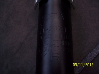

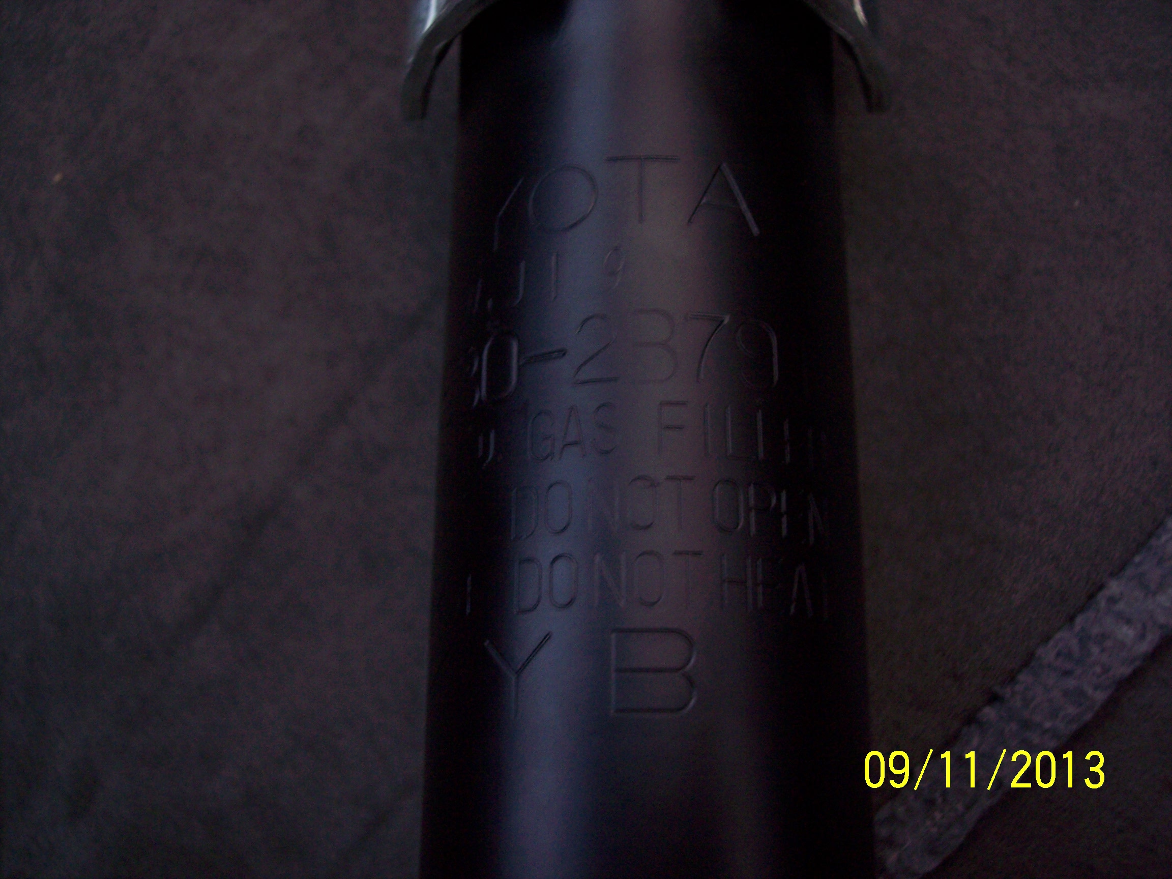

Ездил я, ездил на "деревянной" :evil: машинке, решил к зиме сменить стойки...
стояли перед DECOO SV55 4WD
зад KYB Excel-G какие не знаю грязные были :crazy:
Заменил, одна передняя и одна задняя были мёртвыми, думаю нууу щааасс какаа поедуууу :smoke: ...
на коробках написано:
Перед - DECOO Super 48520-32301 GAS на стойках каката хрень про 4WD и SV55опять
Зад - KYB 48530-80132 WZ09, а на стойках надпись несколько другая :roll:
TOYOTA WJI 48530-2379 KYB ну и каки та каракули яповския :crazy:
и теперь машина..... ТАКАЯ ЖЕ сука деревянная, аж бесит бл... :dash: :dash: :dash:
100_8779.JPG [ 635.39 КБ | Просмотров: 2860 ]

СообщениеДобавлено: 19 ноя 2013, 22:04
Вот и у меня сзади Toyota KYB. На каждой трещинке (а дороги у нас, как правило, это одна сплошная куча трещин, стыков и выбоин) только и слышно БУХ, БУХ, БАХ, БАХ... Хрен я больше кайябу поставлю, только Tokico или контракт. Впереди такая же картина. По весне контракт поставлю. А то не машина, а табуретка деревянная. :cry:
