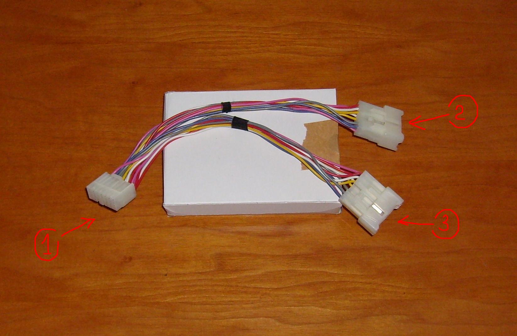

С позволения автора и для общего пользования выложу маленькое добавление для форумчан.
:smoke: ...
Сегодня пришлось ставить\помогать присоединять сей девайс знакомому в Харриер, столкнулись с вопросом:
Что делать, как подсоеденить?, у него в фишку для подсоединения адаптера уже вставлен чейнджер. Снимать его хозЯ не хочет, т.к. аж тащится от процесса вкрячивания кассеты с дисками в чейнджер туда\сюда. :roll: )))
Вот как вышли из положения.
Заказали у радио-мастакОв вот такой переходнич-тройник и через него подсоединили.
1- втыкаем в мафон,
2- втыкаем фишку адаптера,
3 -втыкаем фишку чейнджера.
Всё работает прекрасно, мафон видит всё и всё играет.
Кстати.
Такие переходники оказывается некоторые поставщики предлагают сразу в комплекте при покупке адаптера, но ценники разные: от 200 до 450р.

 Заголовок сообщения: Re: MP3 USB адаптер для штатных автомагнитол.
СообщениеДобавлено: 11 апр 2013, 04:56
Мне такой и поставили. Чтобы мультик функционировал. :smile:

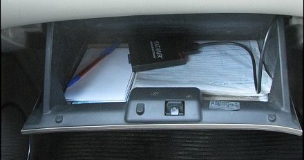

О машине: Prius NHW20
Мне сразу с эмулятором разветвитель продали, 300р, второй на Runx взяли, туда не понадобился разветвитель. Положил сначала в бардачок, мешается, то бумаги то яблоко перекладываешь. У меня почему то голова не родная стоит, 86120-32500. Скрутил голову, снял переднюю панель, вырвал кассетную протяжку и фиксацию кассеты, убрал шторку кассетную с передней панели, воткнул эмулятор и собрал обратно. Теперь все в одном месте и удобно. Через место для вставки кассеты теперь вставляются флешки.
Хотя не... Голова родная. Надо попробовать навигацию запустить.
«Hybrid Synergy Drive»
СообщениеДобавлено: 14 апр 2013, 20:15
seq2000 писал(а):
... стоит, 86120-32500. Скрутил голову, снял переднюю панель, вырвал кассетную протяжку и фиксацию кассеты, убрал шторку кассетную с передней панели, воткнул эмулятор и собрал обратно. Теперь все в одном месте и удобно. Через место для вставки кассеты теперь вставляются флешки.
Так кажется на дроме.ру кто-то выкладывал фотоотчет по модернизации.
