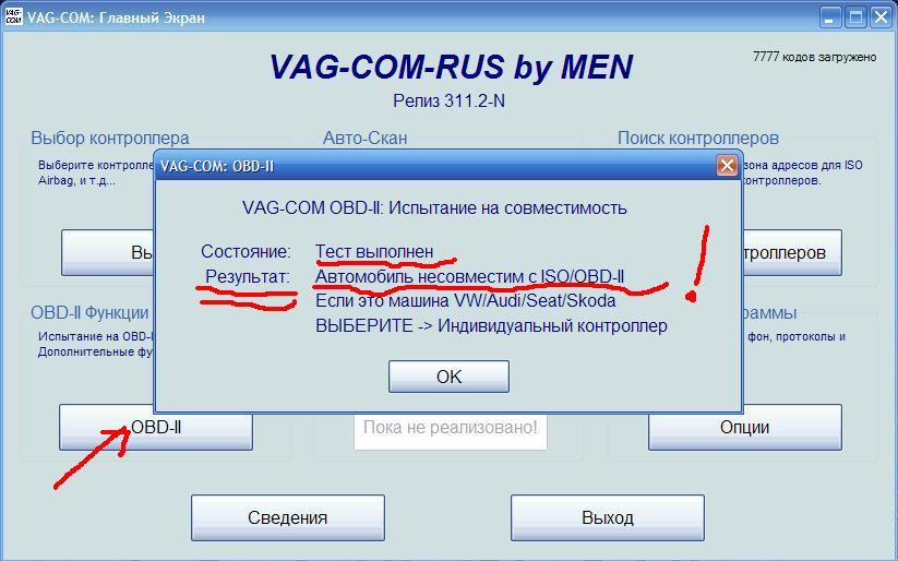

Как-то упоминалась прога VagComRUS, увидел русскую версию, скачал бесплатно вот тут: http://forum.g3c.ru/?showtopic=28394
Надо ее попробовать, вроде автор проги обещает кое-какие изменения.

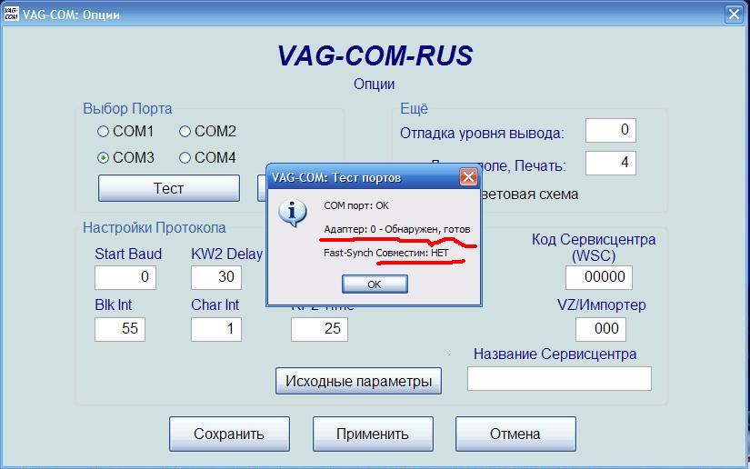

СообщениеДобавлено: 25 окт 2015, 03:57
Есть фольксваген? Она же чисто для чтения ваговского протокола.
 Заголовок сообщения: Re: Диагностика автомобиля с помощью ПК через разъем OBDII
СообщениеДобавлено: 25 окт 2015, 17:22
Еще не знаю. Буду пробовать в ПнВт. Как думаешь, с ELM327 или VAG KKL409.1 нашу VISTA 50\55ю увидит?
:smoke: ...
СообщениеДобавлено: 25 окт 2015, 18:07
Сообщения: 398
Откуда: nsk
Репутация: 297
ELM327 да, VAGсom нет.
СообщениеДобавлено: 25 окт 2015, 19:06
Ты имеешь ввиду с этой прогой или VAGсom нашу машинку не увидит вообще с любой прогой и даже пробовать не стоит, а с TECU3?
:smoke: ...
СообщениеДобавлено: 25 окт 2015, 19:21
Сообщения: 398
Откуда: nsk
Репутация: 297
Vagcom не увидет, hobdrive, torque под андроид.
TECU под винду.
СообщениеДобавлено: 25 окт 2015, 22:30
Спасибо, только пришел и прочитал, но уже проверил, не стал ждать Пн.
Короче говоря, видеть она\прога этот адаптор VAG KKL409.1 видит, вот так и пишет что видит, но нет совместимости.
Кстати у меня винда на буке стоит ХР3.
совместимости нет.JPG [ 55.57 КБ | Просмотров: 3349 ]
И при проверке считывания с порта данной машинки рекомендует сменить... машинку :mrgreen: ))).
Выберите индивидуальный контроллер.JPG [ 62.8 КБ | Просмотров: 3349 ]
Шутка.
:smoke: ...
СообщениеДобавлено: 25 окт 2015, 22:37
:smoke: ...
Немного вопрос некорректный, речь выше шла о программе VAGсom(тойоту не увидит), а сейчас об адаптерах VAG KKL409.1 и ELM327. Эти адаптеры увидят нашу машину(выше уже описано) при применении с ними соответствующего программного обеспечения TECU или TiS под винду или hobdrive, torque под андроид.
:smoke: ...
VAGсom это прога, а ELM327 это адаптер. Вроде в теме все расписано?

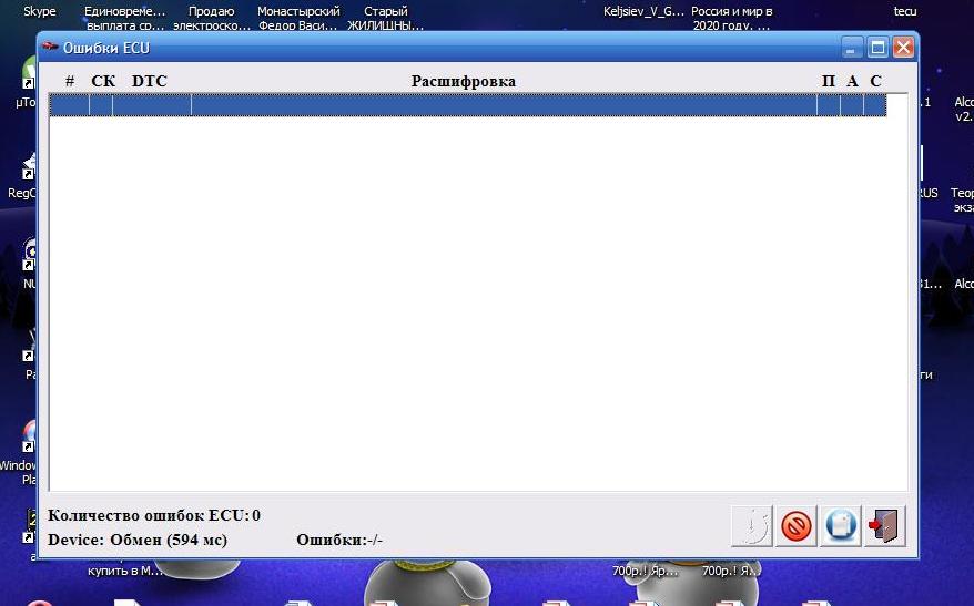

ошибки.JPG [ 50.11 КБ | Просмотров: 3348 ]
Последний раз редактировалось fei5656 25 окт 2015, 22:41, всего редактировалось 1 раз.
СообщениеДобавлено: 25 окт 2015, 22:40
А что, ошибки обязаны быть?
